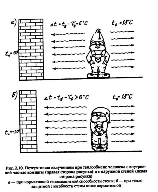

Я просто привёл примеры с толщиной стен, что бы охладить пыл тех кто расхваливает печное отопление, а то есть сторонники установки радиаторов не у наружных стен и под окнами а у внутренних перегородок. Они мотивируют это тем, что так ставили печи, что так меньше расходуется тепла на отопление и т.д.
Оно конечно можно, но для поддержания хоть какого нибудь комфорта тогда нужно и дома строить как строили их при царях.
Печи посередине помещения из экономии ставили, для того что бы по максимальному количеству комнат раздать тепло. А стены такие толстые делали во первых из за отсутствия расчетной базы во вторых для выравнивания "горячо" от печки и "холодно" от стен.
