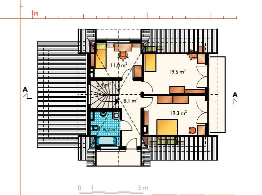

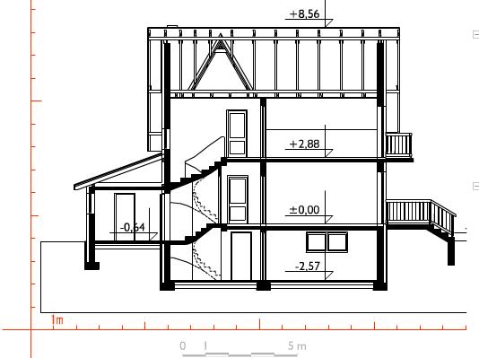

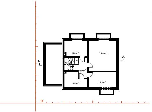

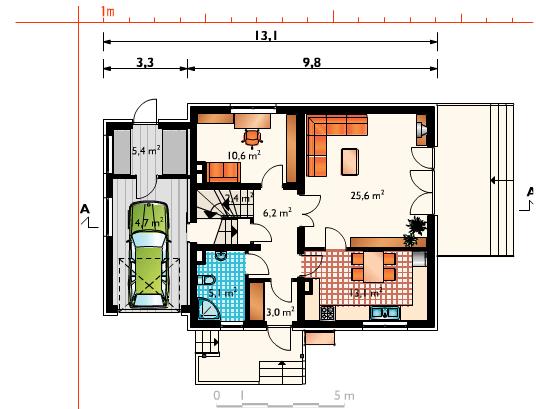

traffic1 Опубліковано: 10 грудня 2010 Поділитись Опубліковано: 10 грудня 2010 Добрый день на данный момент имеем коробку из пеноблока 30см и крышу из металлочерепицы и утепленную 150см минватой дом с мансардным этажом 220м2 - планы прикреплены хотим в следующем году сделать внутренние работы по минимуму чтоб заселится. планируем заселить первый этаж стал вопрос в бюджетном отоплении газа нет. проводить сразу не будем - дорого остаются варианты либо электрокотел либо ТТ либо конвекторы я больше всего склоняюсь к варианту с конвекторами - включил в розетку и все (или я что-то упустил?) думаю поставить на первом этаже в зале 35м2 (обьеденен с кухней) три конвектора по 1.5кв, в коридоре и в ванной по одному 1кв 1 на 2кв на втором этаже для поддержания минимальной температуры вопрос к форумчанам - достаточно ли будет их чтобы отопить первый этаж и жить в нем? как изолировать лучше всего второй этаж?? оттуда ведь постоянно будет идти холодный воздух в цокольном этаже будет гараж и котельня не будет ли пол на первом этаже промерзать если не отапливать цоколь?? очень нужен совет тех кто также заселялся постепенно заранее спасибо Посилання на коментар Поділитися на інших сайтах More sharing options...

traffic1 Опубліковано: 10 грудня 2010 Автор Поділитись Опубліковано: 10 грудня 2010 Как по мне то попробовал-бы провести газ и установить газовый конвектор на времья перезимовки и до лучших времён. И второй вариант купить UFO и поустанавливать на первом этаже. а чем газовый конвектор лучше электро? да и есть желание вообще газ не проводить - построить отопление электрическое а уфо комнату не обогреет - только место возле себя. конвектор обогреет весь воздух в комнате Посилання на коментар Поділитися на інших сайтах More sharing options...

B.S.V. Опубліковано: 11 грудня 2010 Поділитись Опубліковано: 11 грудня 2010 Закрыть лестничный проем на цоколь и 2 этаж пенопластом, пленкой и др угими доступными средствами. Пол первого или потолок цоколя утеплить. и использовать электроконвектора. Но будет тяжело. 1 Посилання на коментар Поділитися на інших сайтах More sharing options...
traffic1 Опубліковано: 11 грудня 2010 Автор Поділитись Опубліковано: 11 грудня 2010 Закрыть лестничный проем на цоколь и 2 этаж пенопластом, пленкой и др угими доступными средствами. Пол первого или потолок цоколя утеплить. и использовать электроконвектора. Но будет тяжело. спасибо за совет. а почему будет тяжело? разве конвекторами нереально отопить комнату коридор и ванную? как вы сказали изолировать пол от цоколя и лестничный проем закрыть. спуск в цоколь я вообще буду делать отдельно - дверь под лестницей - так что от цоколя только пол нужно утеплить скажите почему может быть тяжело - что я упустил. у меня ребенок так что рисковать я не хочу - если есть риск замерзнуть - то перезимовать придется на старом месте Посилання на коментар Поділитися на інших сайтах More sharing options...
B.S.V. Опубліковано: 11 грудня 2010 Поділитись Опубліковано: 11 грудня 2010 спасибо за совет. а почему будет тяжело? разве конвекторами нереально отопить комнату коридор и ванную? как вы сказали изолировать пол от цоколя и лестничный проем закрыть. спуск в цоколь я вообще буду делать отдельно - дверь под лестницей - так что от цоколя только пол нужно утеплить скажите почему может быть тяжело - что я упустил. у меня ребенок так что рисковать я не хочу - если есть риск замерзнуть - то перезимовать придется на старом месте Тяжело, в плане жизненных условий. Будет холодно докупите конвектора. А в остальном? Посилання на коментар Поділитися на інших сайтах More sharing options...
traffic1 Опубліковано: 11 грудня 2010 Автор Поділитись Опубліковано: 11 грудня 2010 Тяжело, в плане жизненных условий. Будет холодно докупите конвектора. А в остальном? я как раз хочу чтобы было не тяжело - хочу комфортно жить на первом этаже. с водопроводом, электричеством, сантехникой. поэтому и спрашиваю совета - как сделать правильно - чтоб было комфортно Посилання на коментар Поділитися на інших сайтах More sharing options...
B.S.V. Опубліковано: 11 грудня 2010 Поділитись Опубліковано: 11 грудня 2010 я как раз хочу чтобы было не тяжело - хочу комфортно жить на первом этаже. с водопроводом, электричеством, сантехникой. поэтому и спрашиваю совета - как сделать правильно - чтоб было комфортно Тогда, прежде всего, Вы должны определиться с концепцией отопления, водоснабжения и електроснабжения Вашего дома. Однозначно, что Вам придется развести все коммуникации по первому этажу и хотя бы выбросить канализацию, водоснабжение и отопление (если такое будет планироваться) на второй этаж. Электрические кабеля также придется с запасом вывести на 2 этаж. Без всего этого Вы не сможете вести отделочные работы на 1 (нужном для Вас) этаже. Посилання на коментар Поділитися на інших сайтах More sharing options...
