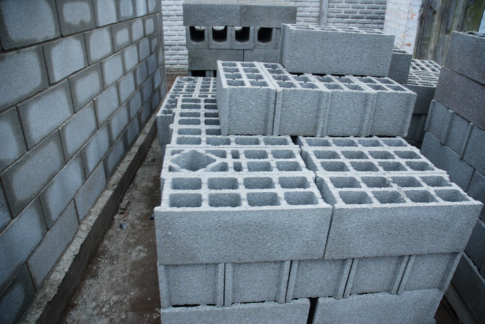

Пустотелый керамзитобетонный блок + заливка бетоном с арматурой в пустоты блока по углам и в проемах
Вот такой блок есть. На фото рядовые, угловые для заливки колонн и проемов, и v-образные для перемычек. Только это не керамзитобетон, а бетонные.
Лучше по всей стене заливать, всё-таки 3этажа.
