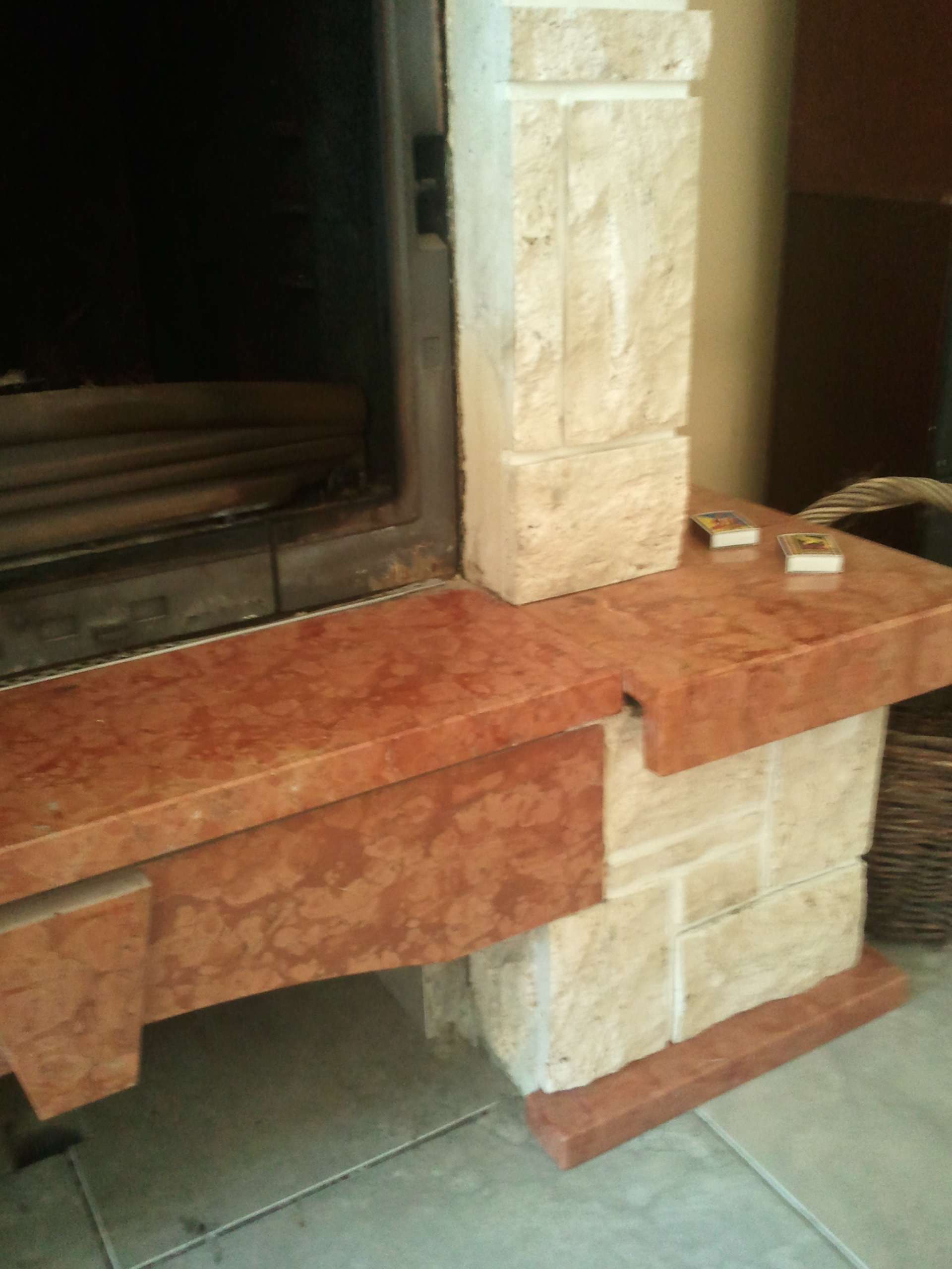

sla3 Опубліковано: 20 травня 2015 Автор Поділитись Опубліковано: 20 травня 2015 как портал ведет себя,монтаж не сложен? Портал покупался в разобранном виде (около 10 элементов), поместилися в багажнике ford c-max. Монтаж не сложен - топка (если нет ножек) ставится на основание из кирпича необходимой высоты, вокруг неё собирается портал. Следует обратить внимание на прилегание элементов портала к передней плоскости топки. Строители первый раз видели топку и портал, допустили несколько ошибок - 1. Не рассчитали ширину основания. В результате после облицовки плиткой получился выступ (виден в нише для дров). 2. Горизонтальную мраморную плиту, возможно, нужно было придвинуть ближе к топке. Хотя, контакт мрамора с горячей топкой возможно и не желателен. Закрыли щель перфорированным уголком. 3. Полукруглую плиту (с зубцом) нужно было поднять для прилегания к верхней. Портал держится) Одна облицовочная плитка (крайняя внизу) отвалилась, ну это мелочь приклеить. 1 Посилання на коментар Поділитися на інших сайтах More sharing options...

MDG Опубліковано: 12 грудня 2016 Поділитись Опубліковано: 12 грудня 2016 Что бы не плодить темы спрошу здесь: подскажите, хочу на столик перед камином (перед дверцей чугунной топки) положить кафель. Температура там бывает высокая, хорошо нагревается. Так вот вопрос, кафель в том месте надо ложить только на огнеупорную смесь для кладки каминов типа огонёк и тп или можно и на то и на смесь для кладки плитки. Есть и то и др. Есть ли принципиальная разница! И ложется ли на огонек плитка? Посилання на коментар Поділитися на інших сайтах More sharing options...
usanin_n Опубліковано: 12 грудня 2016 Поділитись Опубліковано: 12 грудня 2016 Что бы не плодить темы спрошу здесь: подскажите, хочу на столик перед камином (перед дверцей чугунной топки) положить кафель. Температура там бывает высокая, хорошо нагревается. Так вот вопрос, кафель в том месте надо ложить только на огнеупорную смесь для кладки каминов типа огонёк и тп или можно и на то и на смесь для кладки плитки. Есть и то и др. Есть ли принципиальная разница! И ложется ли на огонек плитка? Подойдут обычные flex-клея, типа Силтек Т-84 (до 160 градусов), Гидрозит К2 (до 150 градусов), Церезит СМ-12 (для керамогранитеа), СМ-17, СМ-117 (у всех верхний порог +70, но для облицовки пойдет ВОГНЫК вам не нужен вообще Посилання на коментар Поділитися на інших сайтах More sharing options...
