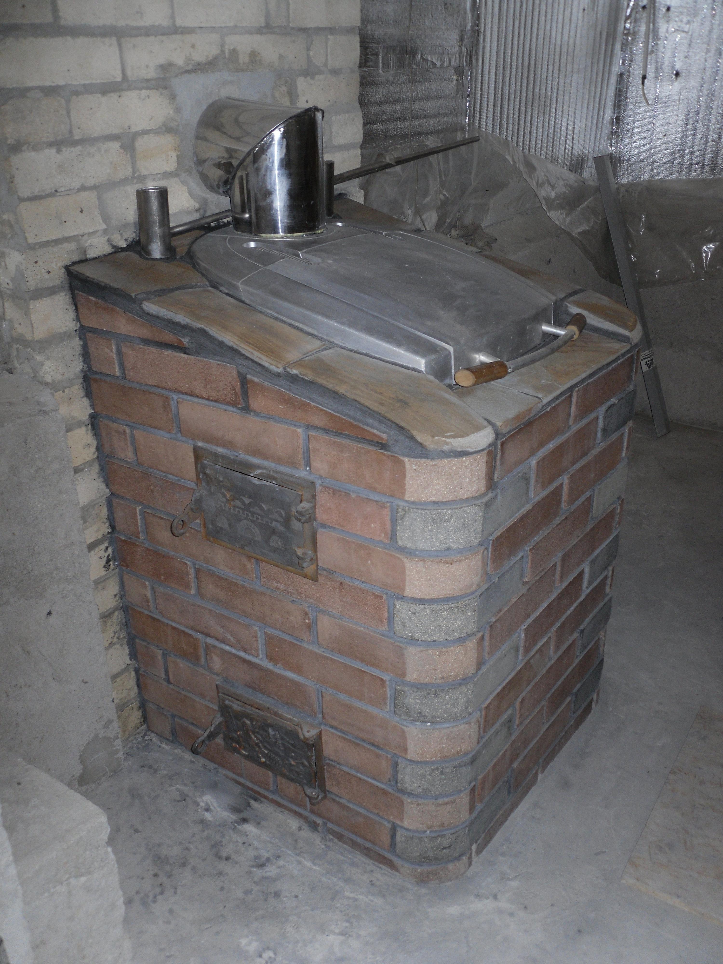

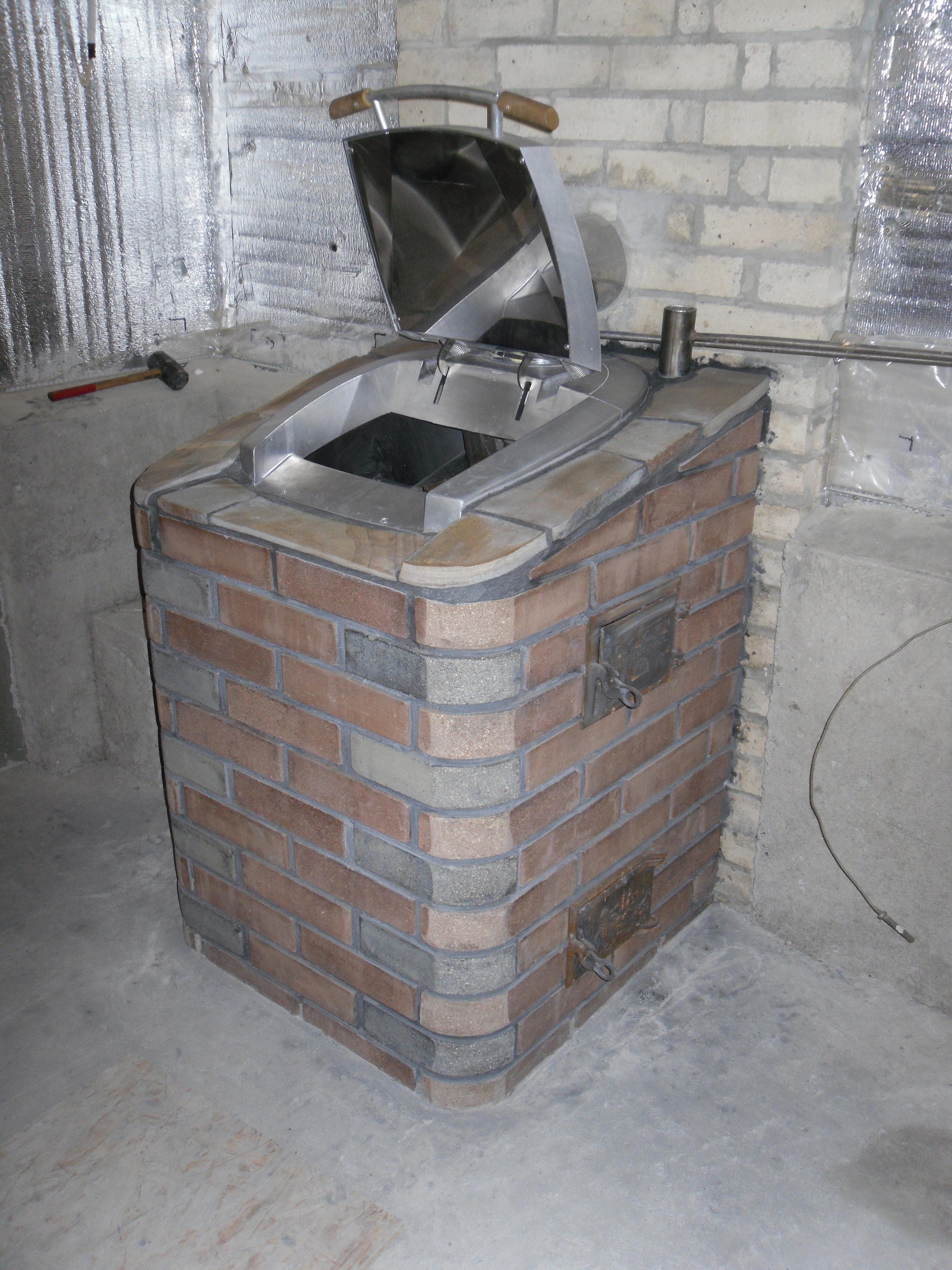

Все можно сделать, было бы желание.
Та желание есть - денег, шоб купить такую как у вас печку - нету. Она стоит, как и та, шо я указывал в 1 посте.
