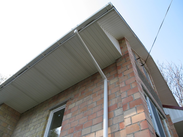

Хотел бы обсудить тему обшивки карниза крыши.
Чем предпочтительней и практичней с точки зрения внешнего вида, стоимости и долговечности?

Софиты (от итал. soffitto - потолок) – панели для подшивки поверхностей, обращенных вниз.(ссылка на изображение устарела)Софиты изготавливаются из:
поливинилхлорида (виниловые),
алюминия (толщина 0,3-0,6 мм),
оцинкованной стали с полимерным покрытием (полиэстер, матовый полиэстер, пурал, пластизол), меди.

Софит это разновидность сайдинга, из метала не встречал, но есть потолочный профнастил перфорированный. Но обойдется он гораздо дороже качественного сайдинга. Так что сайдинг наверное оптимальное решение для подшивки карнизного свеса. Если заинтересует спрашивайте в личке, мы торгуем этими штуками.)))

Дача, может и "советская", но пластика такого (вагонки), по-моему,
тогда ещё не было. Вероятно, пластик 'помоложе'.

Конечно сайдинг современный, а дачка старая.)))

+1 за софит. практичность, цена, удобство монтажа.
А дальше все от проекта зависит. Профнастил, например, на промышленных строениях больше используют.
Имхо. можно многие материалы использовать, лишь бы от этого не страдала крыша. ( вентиляция должна быть предусмотрена обязательно)

У меня на двускатной кровле возле фронтонов на подшиву будут попадать прямые солнчные лучи.
А как в пластиковом ....подшиву будут попадать прямые солнчные лучи.
Если цвет белый - все будет ок! Выгорает темный по цвету. Но если материал качественный, то можно не переживать.

Польский софит, рекомендую с перфорацией, для вентилирования кровли.
Гарантия на софит 10 лет, но по опыту скажу, лучше светлых тонов, что бы не выгорал.
