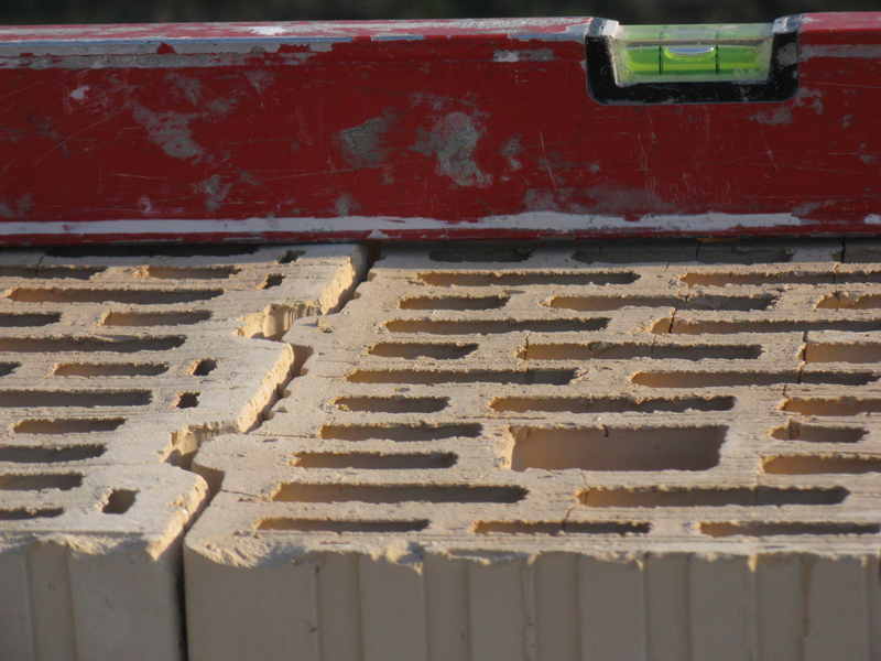

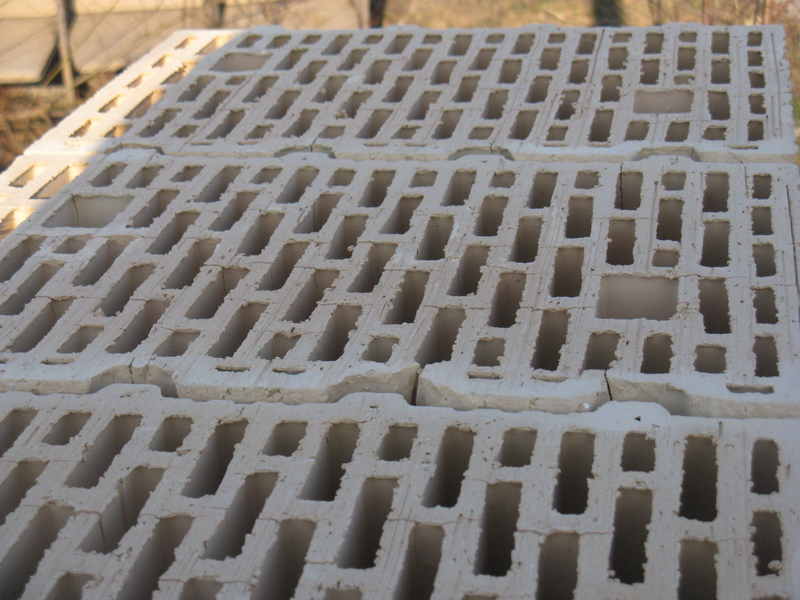

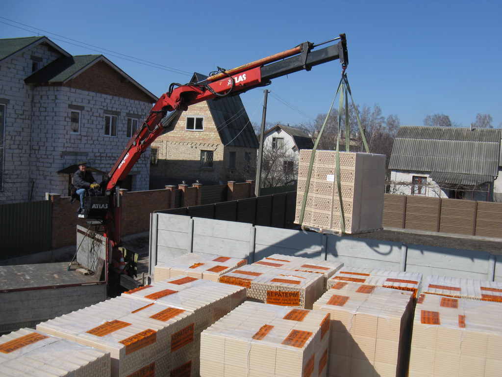

Вчера завезли первую партию блока кератерм 20 полетов. Партия от 08.11г. По поводу геометрии. Правая сторона блока шире левой на фото видно. Так что на тонкий слой клея не положишь можно отмести вариант сразу.

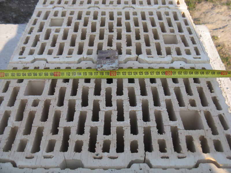

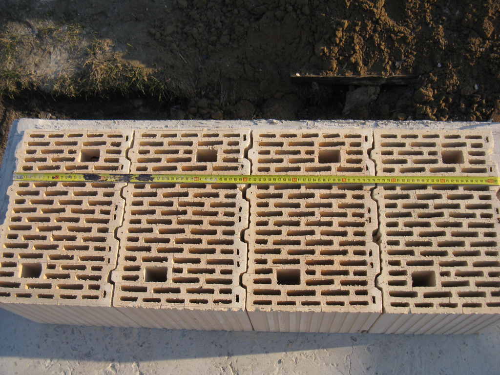

Как видно на фото оно не меньше 38.5 до 38.8 см. С одной стороны это приятно всё же стены толще.:D Но в следующей партии может быть всё наоборот!? А вот ещё насчёт ширины, эта тема обсуждалась. Четыре блока имеют длину стены 101см. по факту. А высота естественно будет колебаться от ширины шва. Но я думаю меньше сантиметра шва с этими параметрами блока, точно не выйдет.
Но в целом параметрами блока доволен. Кстати по центру раньше было углубление блока, сейчас всё в одной плоскости. :good:

Кстати соседка через три участка тоже решила строится из Кератерма.
Прибегали при разгрузки её строители, спрашивали сколько за кладку брать нужно. :))))
На вопрос, а вы работали с таким материалом они ответили нет!
Потом добавили, а что! Обычный кирпич только побольше :))))
Как видно на фото оно не меньше 38.5 до 38.8 см. С одной стороны это приятно всё же стены толще.:D Но в следующей партии может быть всё наоборот!?...)))
Не может быть, а обязательно будет. У меня разбег блоков из разных партий был от 383мм до 389мм (хотя покупал весь объем за один раз). В принципе под штукатурку это не принципиально, но факт остается фактом - размеры блока по длине гуляют в пределах 5-6мм.
