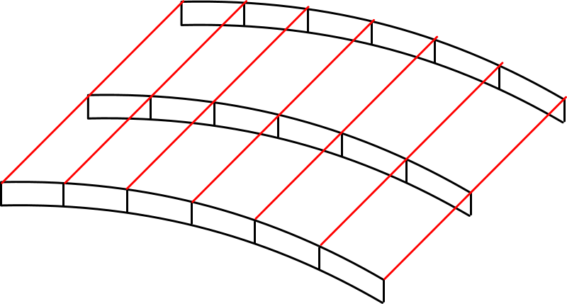

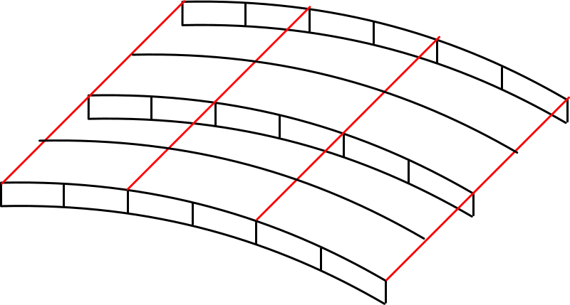

Plushkin Опубліковано: 14 січня 2015 Поділитись Опубліковано: 14 січня 2015 Планирую делать товарищу арочный навес из поликарбоната. Дело для меня новое. Размер грубо 4*4. Подскажите, достаточно 3 фермы и пустить погуще трубы между ними - то есть шаг ферм 2 метра (фото2). Или лучше между фермами еще дуги вставить, а шаг обрешетки поменьше сделать? (фото1) Или вообще делать 5 ферм и густую обрешетку? Не хочется лишний вес туда вбухивать. Фоток пересмотрел вагон. Кто ферм много ставит, кто обрешетку густую. А как правильнее для поликарбоната? Поликарбонат 8мм, склоняю к Polygal по советам товарища АнкорПлюс. Трубу в раздумьях пока, наверное 30*30 или 25*25 Посилання на коментар Поділитися на інших сайтах More sharing options...
Анкор Плюс Опубліковано: 14 січня 2015 Поділитись Опубліковано: 14 січня 2015 Вариант №1. 1 Посилання на коментар Поділитися на інших сайтах More sharing options...
Plushkin Опубліковано: 14 січня 2015 Поділитись Опубліковано: 14 січня 2015 3 фермы и погуще обрешетку ? Посилання на коментар Поділитися на інших сайтах More sharing options...
Анкор Плюс Опубліковано: 14 січня 2015 Поділитись Опубліковано: 14 січня 2015 Если поликарбонат 8-ка, то всё как по рисунку-3фермы+ 2дуги+ 4поперечные связи. 1 Посилання на коментар Поділитися на інших сайтах More sharing options...
Анкор Плюс Опубліковано: 15 січня 2015 Поділитись Опубліковано: 15 січня 2015 Plushkin, у нас же можно по эскизу погнуть трубы. Посилання на коментар Поділитися на інших сайтах More sharing options...
Plushkin Опубліковано: 15 січня 2015 Поділитись Опубліковано: 15 січня 2015 Plushkin, у нас же можно по эскизу погнуть трубы. Спасибо за предложение. У нас есть станок для проката профиля - воротами я занимаюсь уже давно. А вот как правильно сделать навес опыта еще нет. Посилання на коментар Поділитися на інших сайтах More sharing options...
