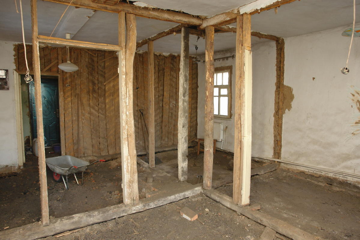

Мазанка, обложенная кирпичем - возможна ли реконструкция
Crocodylus
  • 1 місяць потому...

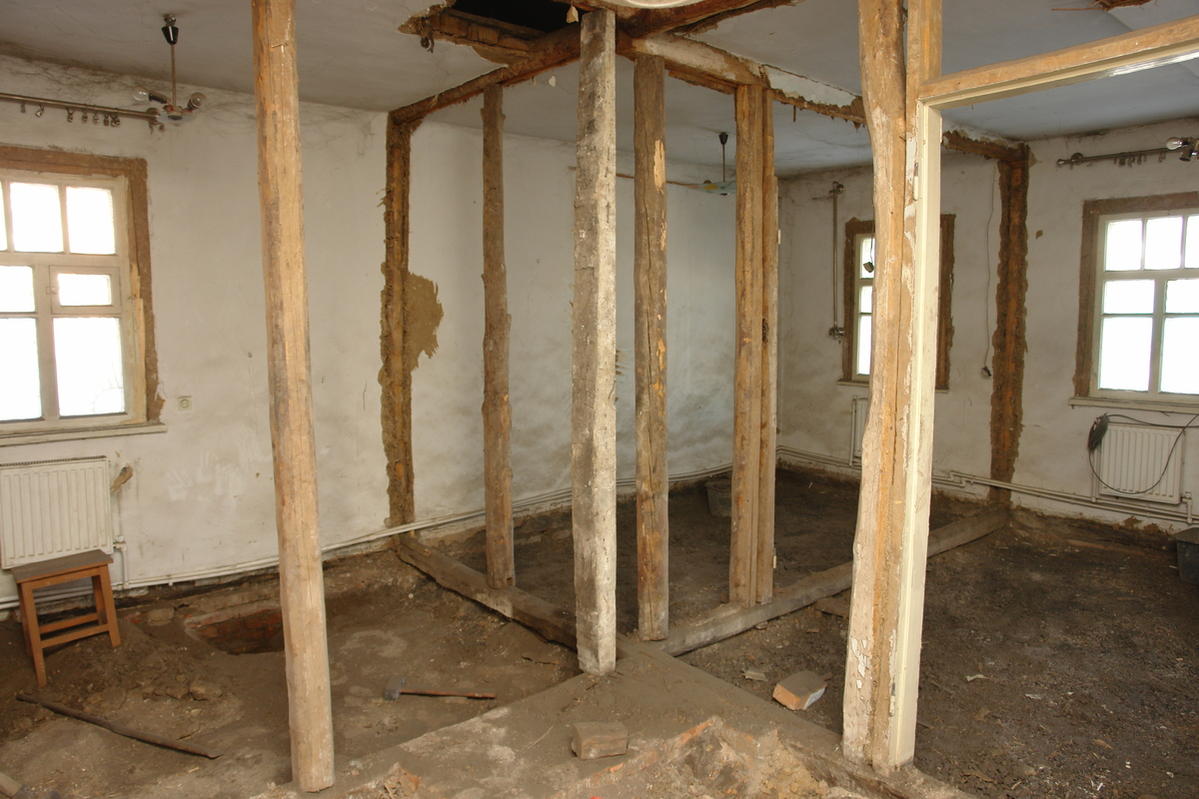

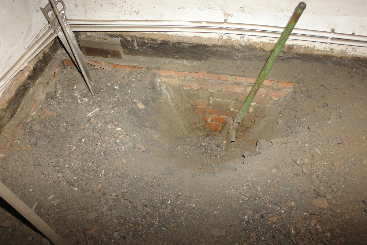

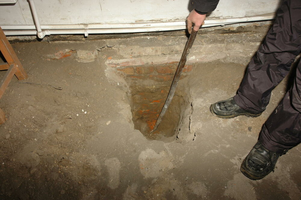

С практической точки зрения, если фундамент выдерживал чердак, он выдержит и мансарду.

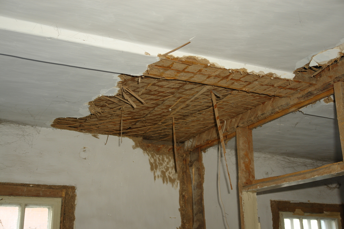

У меня бутовый ленточный, но в данном случае самое главное это целостность деревянных несущих конструкций (если сгнил угол дома, то мансарда завалится и при самом лучшем фундаменте)
Оббейте штукатурку (критические места - углы, под окнами, в местах протечек на потолке) и посмотрите.
Чем Вы собираетесь отделывать стены: штукатуркой или гипсокартоном?

Я смотрю у Вас фундамент из кирпича, он прочнее чем из бетона и арматуры?
Фундамент = основа ВАшего строения,поэтому правильно оценить с помощью специалиста степень надежности необходимо!:)
