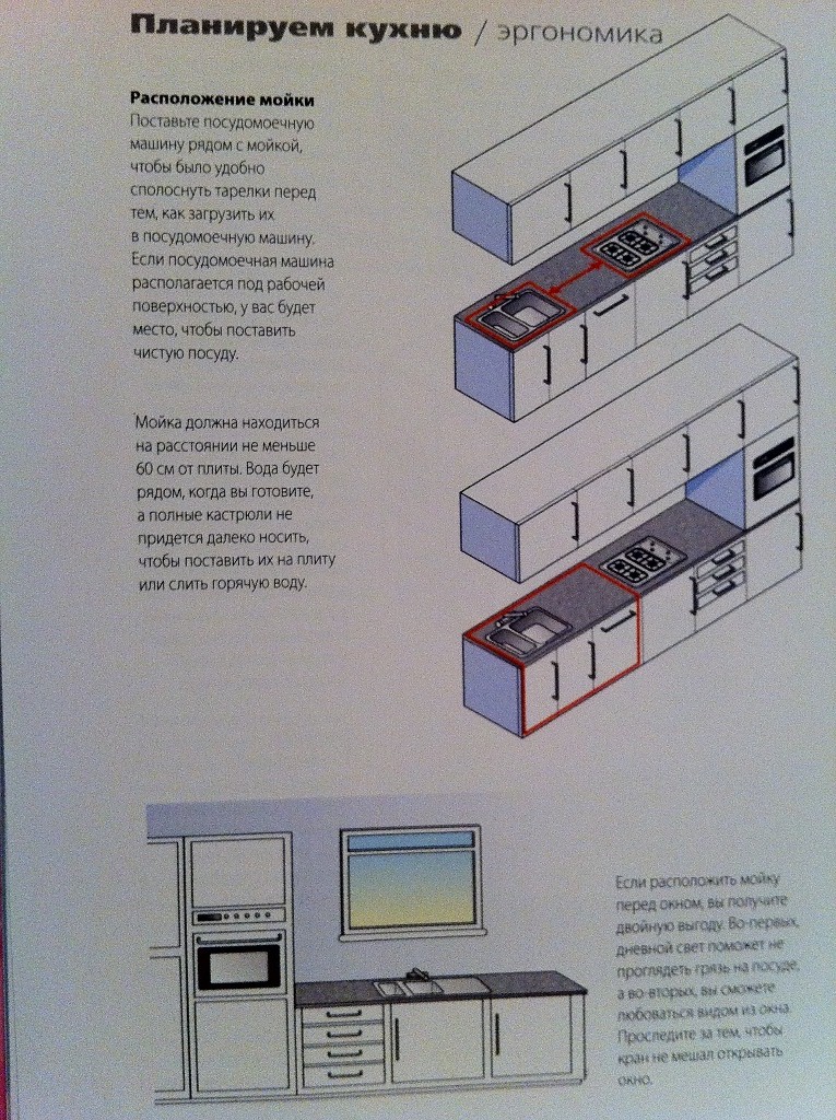

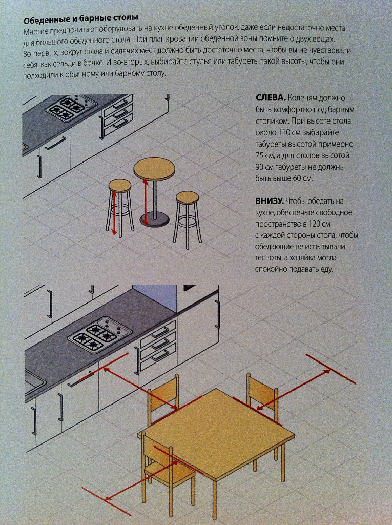

За сканы книги - большое спасибо!

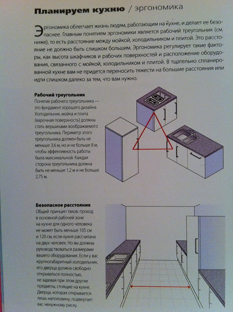

Я выделил бы 3 блока о которых напишу
1. Материалы и дизайн
2. Планирование кухни (эргономика)
3. Кухонное оборудование

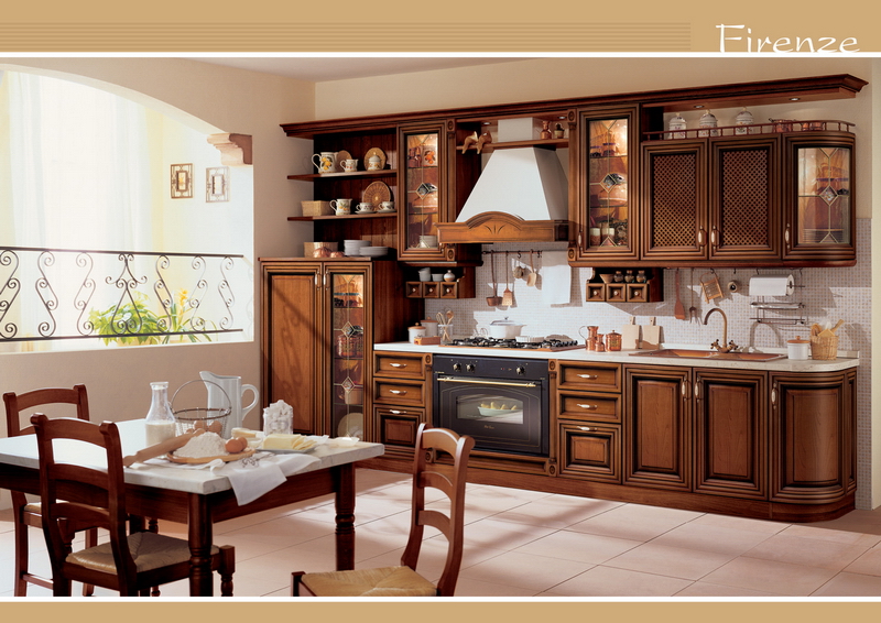

Классические кухня всегда остаются стильными. Для классики характерны деревянные полы или полы из черных и белых плиток, шкафчики из натурального дерева или белые с пеналами и мраморные рабочие поверхности.
Очень красиво смотрится техника из состаренной бронзи или меди, в сочетании с такими же мебельными ручками и рейлингами и барной стойкой в одном цвете. Хорошо подходит черная техника, белая и кремовая.
Пример сочетания ручки/смеситель/рейлинг с полками/техника
Смените на кухне салфетки, подушки на стульях, занавески - кухня будет выглядеть стильной и обновленной.
Сомый распространенный материал для классической кухни дерево под лаком с патиной или без или крашенное. Более бюджетный вариант МДФ под пленкой эмитирующей дерево, особенно популярны на сегодня фасады МДФ+пленкаПВХ с патиной.

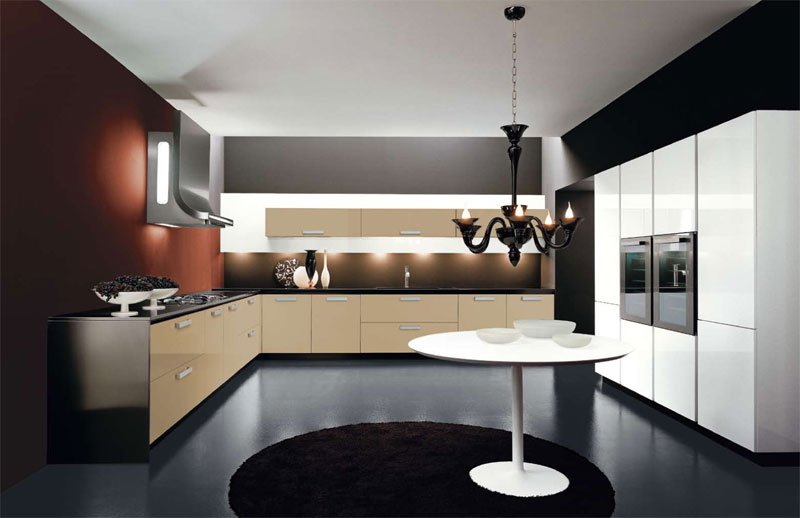

Современные кухни отличаются простором и язяществом. Строгии линии шкафчиков, без каких либо украшений, не мешают восприятию яркого цвета, например голубого или красного. Техника может быть черной, белой или из нержавеющей стали.
В современной кухне прийдется раскашелиться на фурнитуру.
Подъемники, выкатные карзины, амортизаторы, блюмоушины и тандембоксы...
В модерновых кухнях особенно хорошо смотрятся большие фасады как всерху так и снизху
Модерн, как никакой другой стиль, может быть супер индивидуальным.
Распространные материалы для модерновых кухонь:
крашенные фасады, фасады с пластиками, шпонированные фасады, высокоглянцевые фасады из акриловых пластиков или стекла, безусловно алюминий, нержавейка. Круто получается сочетание алюминий/шпон, акрил/шпон, и т.п.
Очень популярны белые столешницы в модерне. Особенно толщиной больше или меньше стандартной на сегодня 40, т.е. 60 или 20мм.

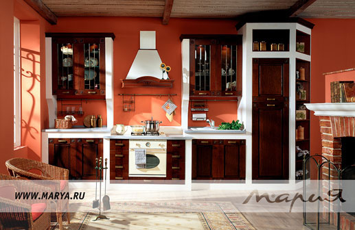

Деревенский стиль - это конечно комфорт и уют. Для шкафчиков может использоватся не полированное дерево.
Пол из камня, стены белые или крем.
Подумайте о плите, на которой вы бедете готовить и которая будет давать тепло. Незабудте про шкаф или буфет.
Ткани с узором и разнообразной расцветкой подчеркнут стиль.
В такой кухне должно быть много любимых мелочей, много предметов интерьера и декора. Множество баночек, полочек, рейлинг на стене на котором куча полок.

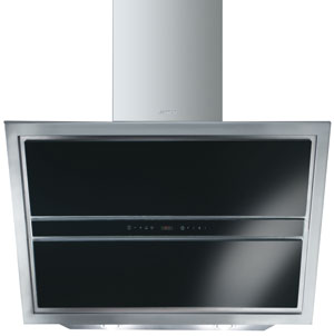

Сенсоры, выезжающие одним нажатием вытяжки вмонтированные в горизонтальную столешницу возле варочной, дисплеи, холодильники со стеклянными глянцевыми дверцами - пожалуйста.
Зачастую это стоит очень дорого. Вытяжка ниже стоит более 1500 евро! :o

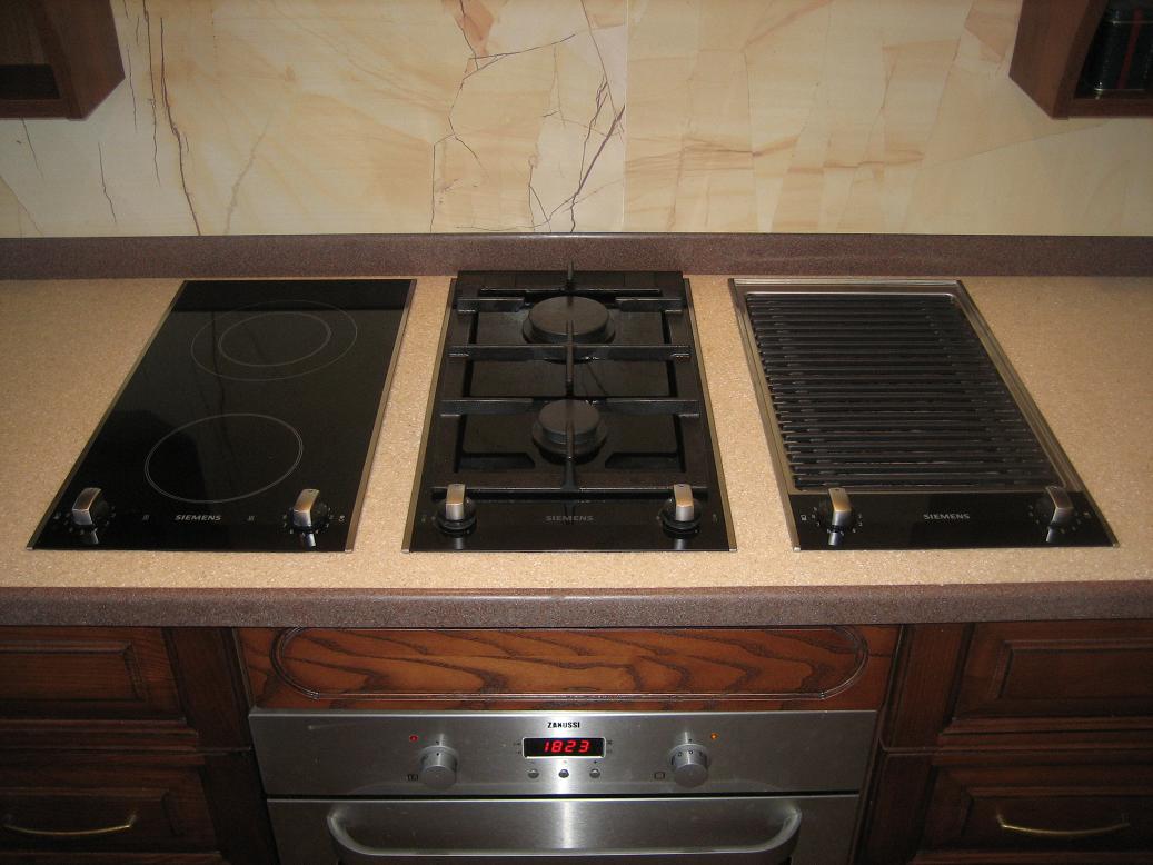

Я тоже настроена на электроплиту, хотя газ в доме будет. Есть конечно сомнения на этот счет, но пока однозначного решения не приняли. Больше вопросов по технике на кухне, что должно быть, как лучше и удобней расположить, куда засунуть микроволновку, чтобы не занимала столько места. Посудомоечная машина - это просто один большой вопрос? Плюс ко всему всякая мелочь: чайник, тостер, соковыжималка, хлебопечка и т.д.

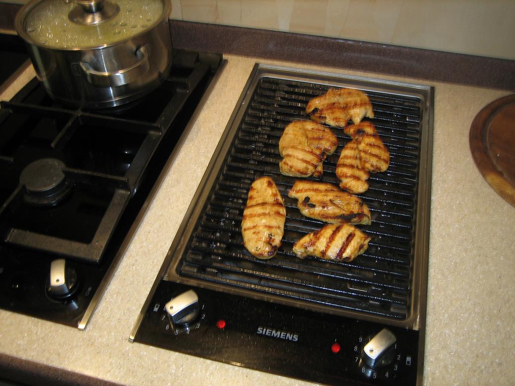

Электрическим домино пользуюсь очень редко, на газе мне больше нравится готовить .
А духовка тоже на газе? И что это за штука справа?
Духовка электрическая с конвекцией, а штука справа - электрогриль
Спасибо большое. Я последний раз все эти штуковины мониторила лет семь назад.
