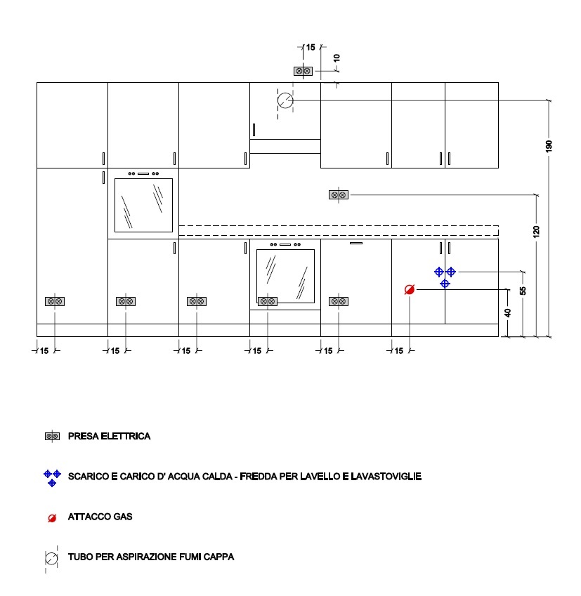

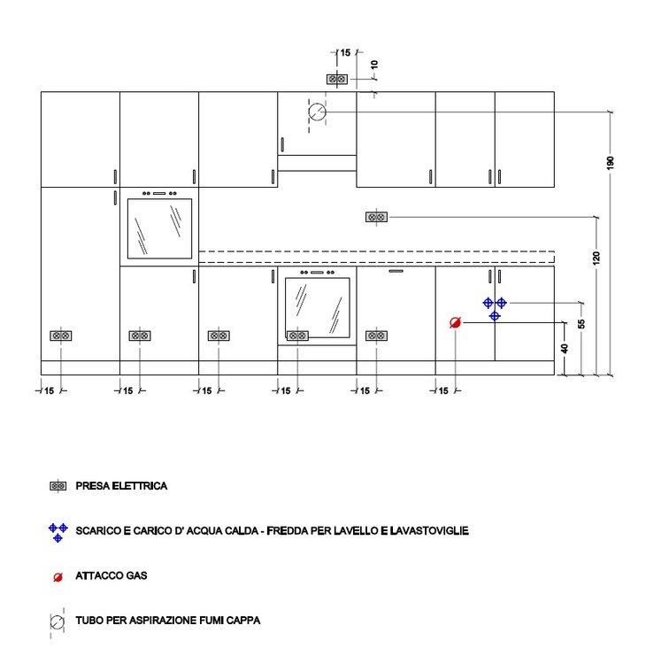

max_13 Опубліковано: 1 квітня 2014 Автор Поділитись Опубліковано: 1 квітня 2014 интересная штука 1 Посилання на коментар Поділитися на інших сайтах More sharing options...
max_13 Опубліковано: 2 квітня 2014 Автор Поділитись Опубліковано: 2 квітня 2014 это вы зачем показываете схему кухни, есть вопросы? вопросов нет. моя ветка, я главный редактор так сказать ) Посилання на коментар Поділитися на інших сайтах More sharing options...
