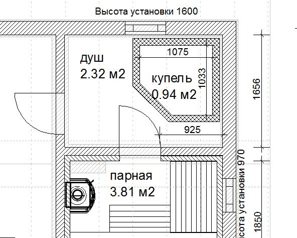

Вот именно поэтому вопрос, насколько безопасными будут размеры 1*1м, чтобы не "оставить зубы" на бортике?
И еще, какие закладные заложить по минимуму при постройке чаши, чтобы было удобно закачивать(наливать водопроводную под давлением) - откачивать воду?
Вот именно поэтому вопрос, насколько безопасными будут размеры 1*1м, чтобы не "оставить зубы" на бортике??
Ну это уже от Ваших "габаритов" зависит ;)
Не попасть в бас 1*1 м надо еще суметь :D. Хотя я б увеличил размеры. Глубины - с головой, визуально - и так будет "шахта".
У меня 2: под самым дном (правильно - надо было бы на дне) и где-то см 20 ниже бортика - для залива. Трубы - 1 1/4", гибкие пластиковые

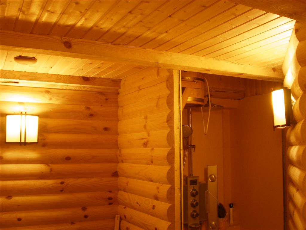

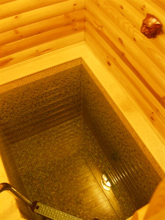

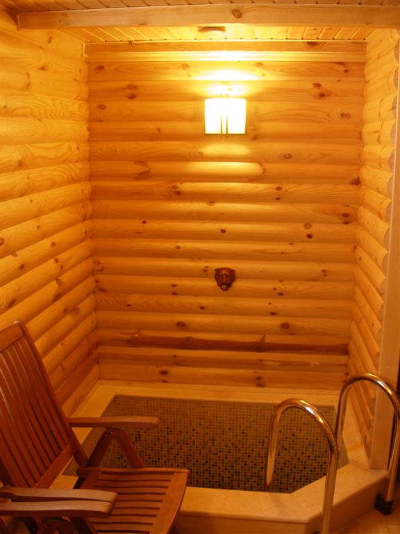

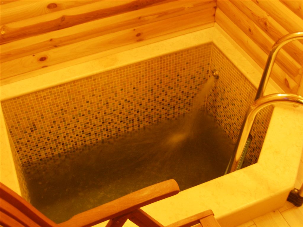

Ну вот исправляюсь: несколько фоток, сорри за качество, общий вид бассейна-купели (слева за перегородкой - душ и ведро-водопад) и заполнение водой - видно форсунку. Форсунка позволила отрегулировать направление потока воды при заливке - без нее струю била в противоположную стенку и брызги летели во все стороны
Из "пасти" льва тоже может водичка литься - задумка была такая: сидишь и наслаждаешься как водичка журчит. Попользовался 1 раз - просто доводит до бешества - настолько навязчив этот ручеек в моменты когда расслаблен после парилки и хочется полной тишины :D

В итоге: какой минимальный набор оборудования нужен для механической очистки воды (химия само собой разумеется) небольшого 1-2куб.м бассейна?
Я могу только повторить свое личное мнение: для такого объема - никакой химии и никаких систем очистки - залил, слил и постоянно свежая водичка.
Не буду утверждать, но вроде минимальные песочные фильтровалки рассчитаны на басы от 6 кубов.
Еще вопрос в плане конструктива. Чаша практически будет примыкать к ленте мелкозаглубленного фундамента. Как лучше сделать такое примыкание, чтобы не нанести вред фундаменту в дальнейшем?
