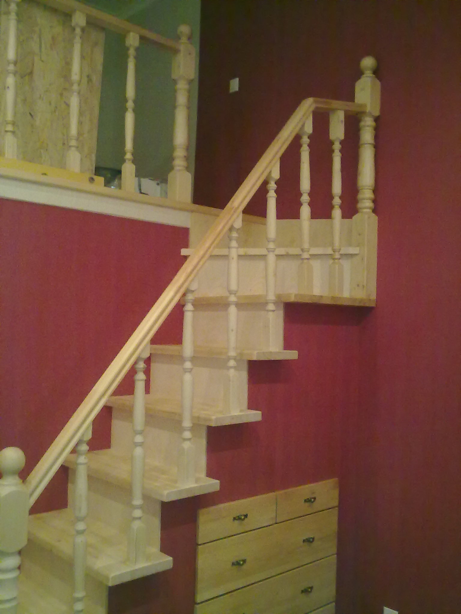

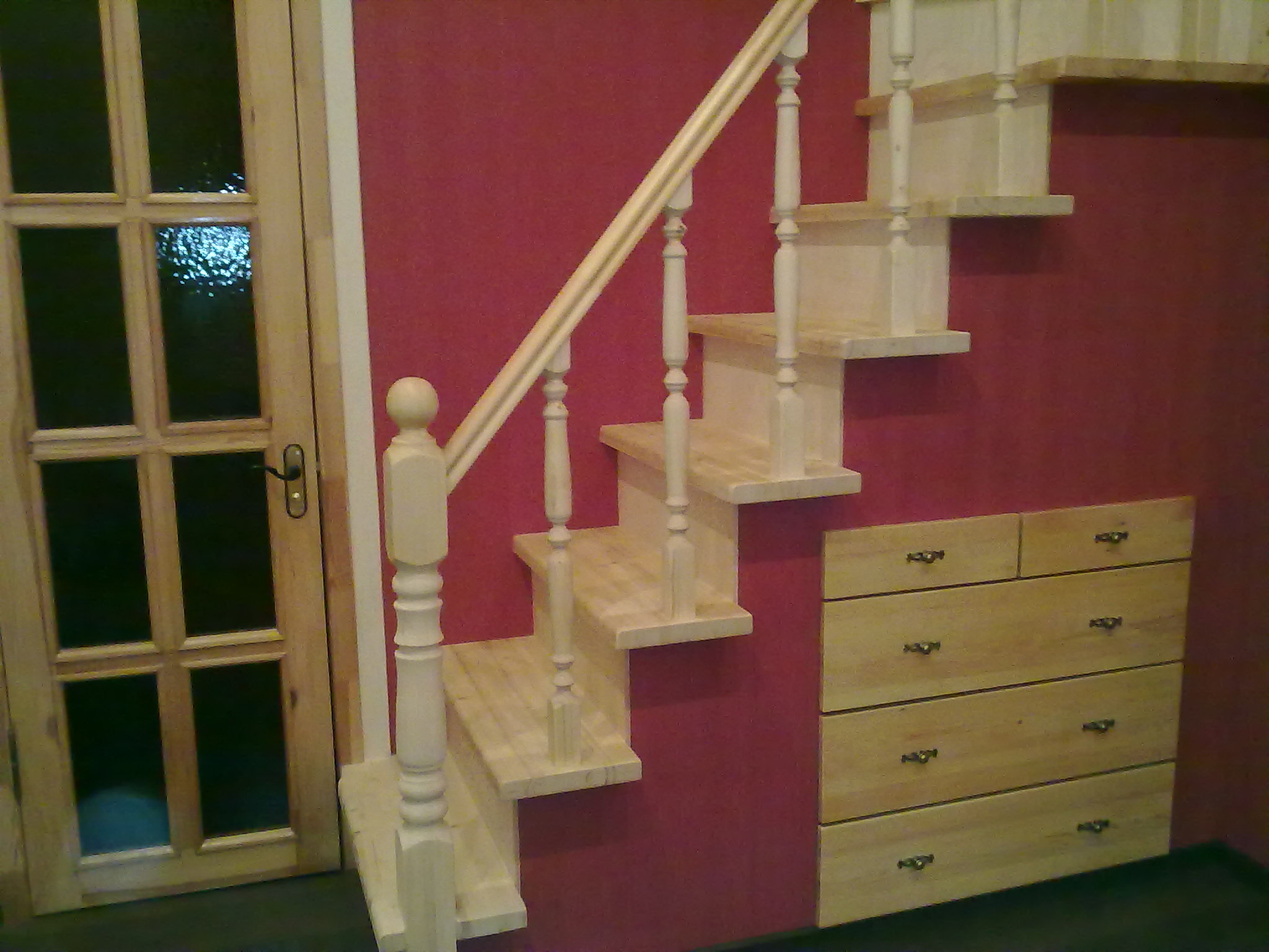

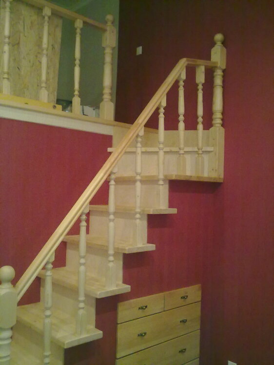

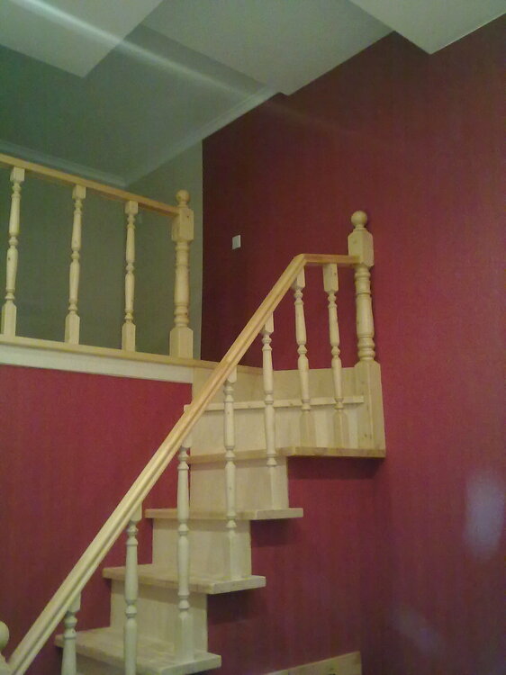

как я лестницу делал.

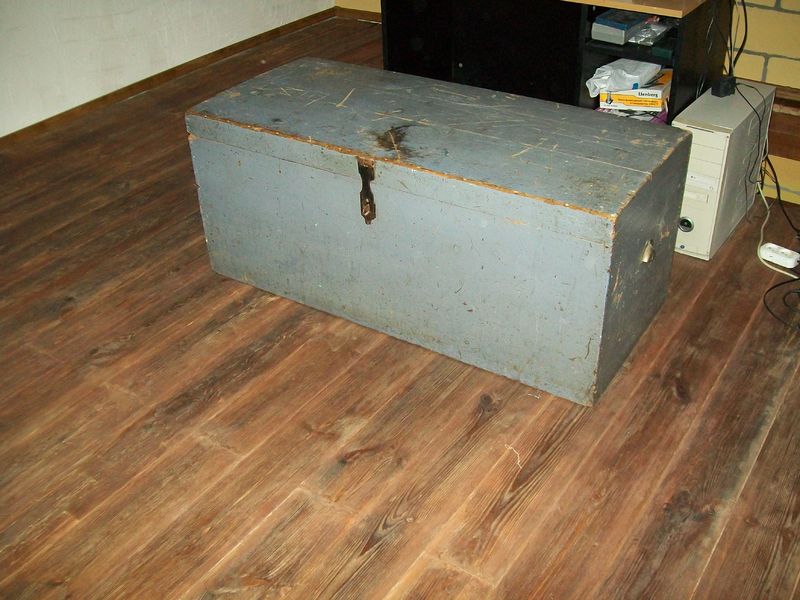

Немного отвлекусь от темы и задам вопрос професионалам:
"rul.32" - подскажите пожалуйста, хочу в доме сделать деревянные полы(материал сосна) - чем покрыть поверхность(кроме мата:D), лак, масло, морилка? Хочу добиться вот такого цвета, н или хотя бы, что то похожее:756542505_usterm11.jpg.ae134e06ddbd700848e0c5413d45ad36.jpg
Лак и масло - это финиш обычно бесцветный. Поэтому если вы хотите придать определенный цвет необходима марилка или декоративная пропитка для дерева типа пинотекс-шминотекс. Цвет такой как желаете подбирайте опытным путем на нескольких пробниках (кусках доски). В конкретном случае можно попробовать скажем цвет орех(или близкий) нанести валиком, а потом затереть тряпочкой, возможно еще пошлифовать мелкой наждачной бумагой. Я делал в несколько слоев разным колером, потом шлифовал. Как лак наносить вы знаете: несколько слоев, с послойной шлифовкой.

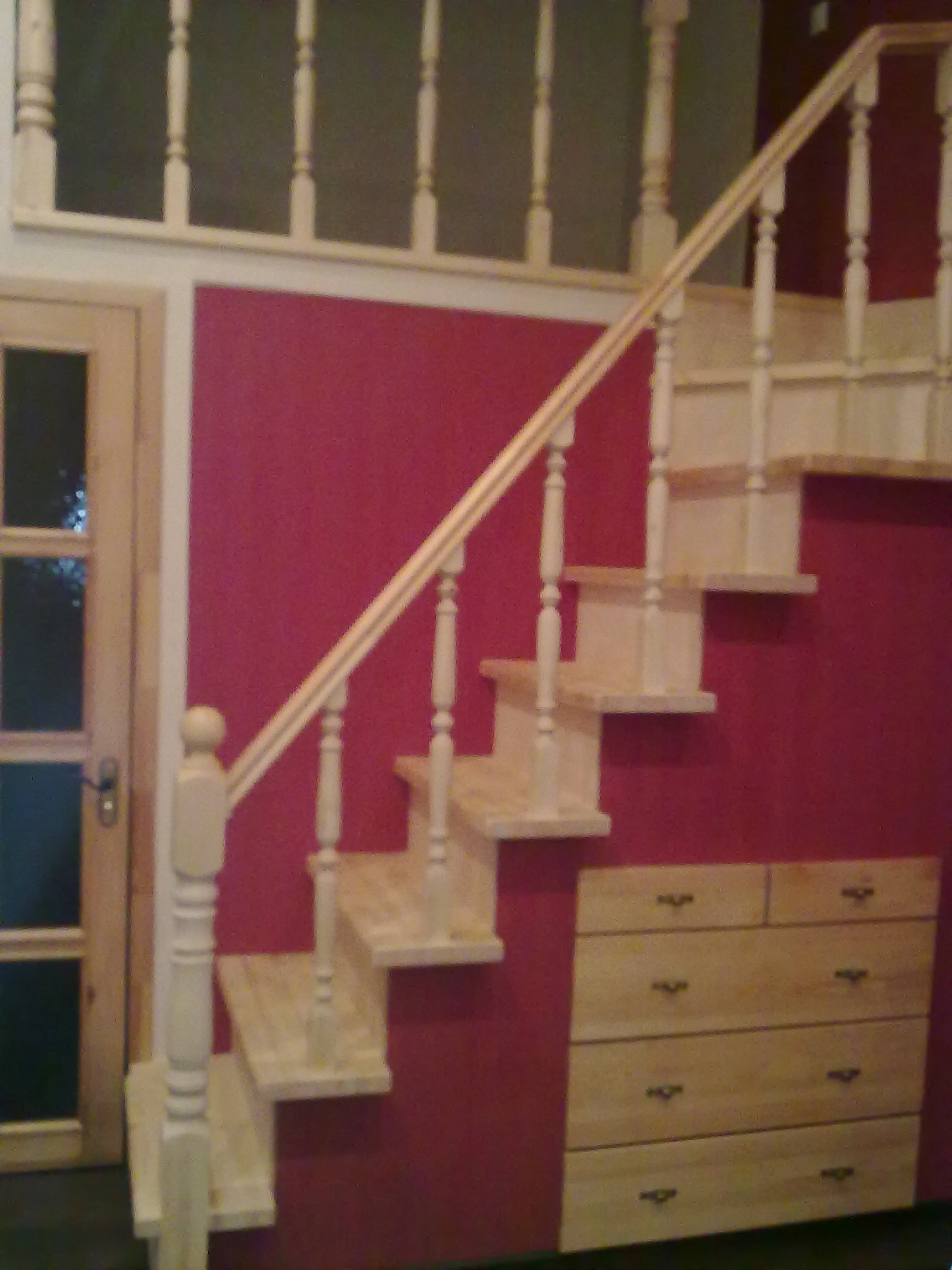

Ура.... Сегодня будет последний день моей работы над лестницей!!! Сегодня вечером покрою последним слоем лака.... Наконец то, а то "чухательно мазательные" работы порядком утомили....
На выходных поклеил обои - теперь лестница совсем по другому смотрится, как говорит жена "заиграла".....
Остается только декор добавить, ну там пару картин и зеркало над комодом и все - переселю маму в эту комнату, а сам возьмусь за столовую.....

ОСБ между собой соединял -селиконом(в качестве клея) и саморезами по дереву 25мм.
Уточнение - ступени к косоурам (ну или планкам на н их, не важно) как именно присоединяли - -сверху через ступень саморезами ? Я шляпок не вижу на фотках. Как ?
Крепил на уголки изнутри. Уголки изготовил из остатков крепежа для ГК потолков, по одному уголу к каждому косоуру и один по центру к подступеннику. Каждый уголок крутил на саморезы(предварительно просверливал отверстие и промазывал его солидолом), все соединения и соприкосания дерева с деревом и др.материалами проходил селиконом(в надежде, что не будет скрипеть), после высыхания селикон срезал(если вытирать сразу, то селикон размазывается, что в дальнейшем очень плохо для лакировки). Так же, изнутри к ступеньке, на селикон, приклеивал пенопласт - небольшая шумоизоляция при хотьбе...:beer:
"rul.32" - подскажите пожалуйста, хочу в доме сделать деревянные полы(материал сосна) - чем покрыть поверхность(кроме мата:D), лак, масло, морилка? Хочу добиться вот такого цвета, н или хотя бы, что то похожее:[ATTACH]87625[/ATTACH]
Если делать самому,то лутше использовать восковое масло(есть цветное).Для работы просто губка и реставрировать проще.Если тонировка,а потом лак то работа требует определенных навыков и времени.
Где его можно купить.?
Искать нужно масло-воск.Я пользуюсь ОСМО.Цена правда 400гр.но расход 1литр 12-15м2 в два слоя.В Киеве 0444941067

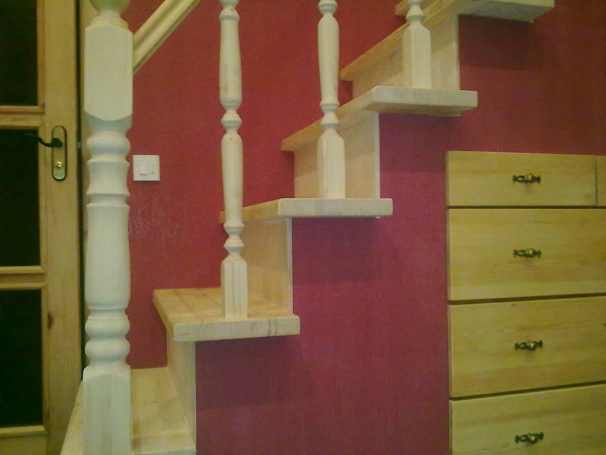

Очень понравился результат. Т.к. сам тоже заканчиваю отделку лестницы, то задам пару вопросов:
- чем и как крепились балясины к ступеням;
- чем и как крепились перила к балясинам;
- чем и как крепились балясины к полу (из чего он) на втором этаже?
Спасибо.
ПС. На мой взгляд для пожилой женщины (да и вообще из соображений безопасности) необходим еще один поручень справа на стене над забежной ступенью.

Добрый день.
*Балясины к ступеням - снизу насквозь шуруп 120мм, предварительно просверлено, зазенковано и шуруп смазан солидолом(что бы не скрипел).
* перила к ступеням на жидкие гвозди (по правилам есть специальная рейка по ширине паза в перилах, она на шурупы крепиться к балясинам, а потом на нее крепятся перила. но увы, я ее не нашел.)
*Пол на втором этаже ОSB, в балясинах по центру делал отверстие под мебельный шкант -в полу такое же отверстие и на жидкие гвозди...
* Я то же думал о вторых(параллельных) перилах, но будет сильно наляписто... да и сама лестница не сильно широкая, по этому маме удобно доставать любой рукой до существующих перил.:)
Насчет солидола не знал, спасибо.
Рейка называется подперильник, тоже не могу найти в строймаркетах, но вроде бы в киевском "Клёне" есть.
Какого производителя жидкие гвозди применялись - я как-то купил в пластиковой тубе, но выбросил, т.к. нифига не клеит.
Мебельный шкант - это такой цилиндрик из дерева?:oops:
За дополнительные перила я имелл виду как-бы продолжение имеющихся на участке над забежными ступенями (если снизу вверх, то справа), от верхнего столба с шаром до выключателя.
Жидкие гвозди - американские, железный тюбик коричневая бумажка, сам клей горчичного цвета... а тот клей что в пластике белого цвета - действительно "фонарь" ни хрена не клеит...:(
Мебельный шкант - это такой цилиндрик из дерева? - совершенно верно...
по поводу доп.перил понял.... подумаю! спасибо

считаем:
1) Дерево на косоуры по 1800 грн м3, сечение 250х50 = 6 мп = 135 грн 2 косоура
2) Шпильки и крепежные элементы = порядка 200 грн
3) Ступени 8 шт по 80 грн = 480 грн
4) Подступени нарезать из мебельного щита = около 200 грн
5) Мебельный щит на боковую часть = 200 грн
6) фурнитура для ящиков = 300 грн
7) балясины грн = 300 грн
8) перила по 120 грн 2,5 метра = ну пусть 150 грн
9) силикон, наждачка = 100 грн
10) масло или лак = 200 грн
____________________
2465 грн
Работа = 1000 грн, 2 дня по 500 грн в день.
__________
3465 грн за все под ключ
откуда там получалось 18 тыс = покрыто мраком :rolleyes:
