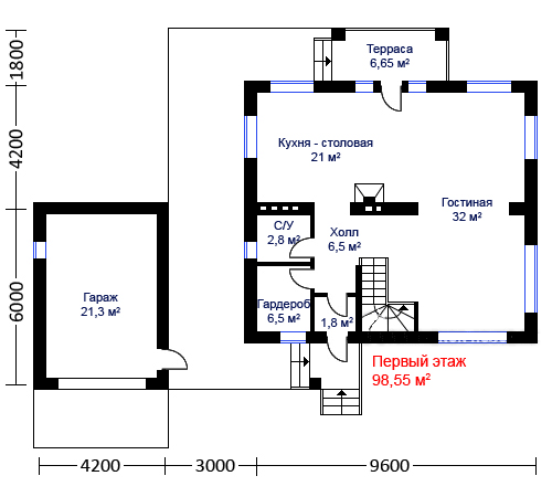

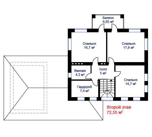

Eguard Дом двухэтажный, с подвалом. Подвал - 42,8, два этажа - 238,7, пристройки - это видимо терраса и крыльцо - 34,2
Скорее всего это традиционная для БТИ "лажа".

Уважаемые форумчане прошу втолковать один вопрос как вы понимаете определение житлового будинку садибного типу во фразах
Загальна площа житлового будинку садибного типу (дачного, садового) визначається як сума площ приміщень будинку без урахування площ балконів, лоджій, терас.
До загальної площі житлових будинків садибного типу (дачних, садових) включаються площі всіх поверхів, враховуючи мансардний, цокольний та підвальний.
Как на меня это относится к дачам, дом построенный на участке выделенном для постройки жилого дома в пределах населенного пункта, по идее, под эту категорию не должен попадать?
Суть проблемы в том что согласно ДБН для жилых домов площадь подвалов не учитывается, а для домов садибного типу наоборот учитывается.
Кто сталкивался с вопросом просьба высказаться.

Якщо гараж відокремлюється від дому капітальною стіною, над гаражем немає жилого приміщення і немає дверей до хати, то такий варіант, в минулому році проводили як господарські приміщення, а не додавали до загальної площі будинку.
Да, я наверное, правильно не делал вход из дома в гараж, надеюсь прокатит как хоз постройка (гараж 100 м2).
Кто сталкивался, подскажите. Дом+гараж, общая стена, (1 вариант - разные крыши, 2 вариант - общая крыша), без входа в дом. Как, правильно считать, как общая площадь дома или как дом и отдельно хоз. помещение? А если, над гаражом, мансарда или балкон (без входа в дом)? И еще, тут появилась (пока только слышала, не уверена, что инфо достоверное), новая цифра: 250 м2, вместо 300м2:shock:

Для себя, я это понимаю так: дом должен быть общей площадью до 300 м2 (299 м2), с жилой площадью до 250 м2 (249 м2).
Юристы и кто сталкивался поправьте, если что не так.
