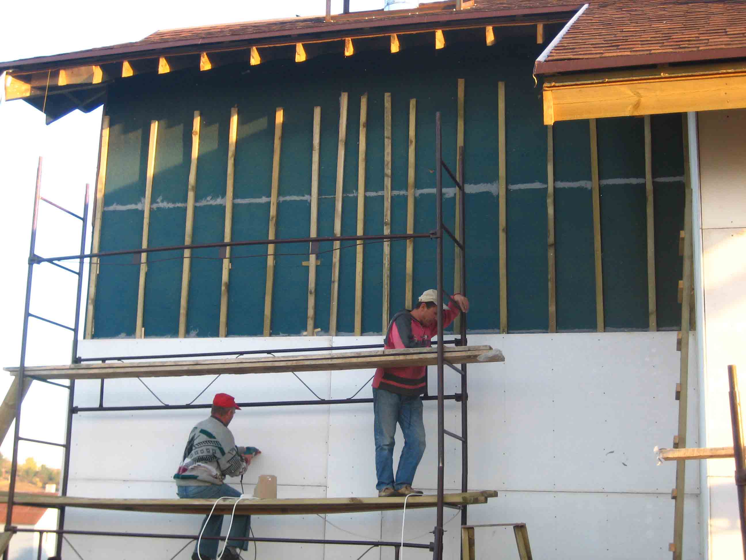

Для того, чтобы не было волны листам надо дать возможность двигаться независимо друг от друга. Дальше рассказывать как это сделать или ...?;)
Рассказывать - если не лень.
никаких "или"! Вы что думаете, что тут все профессионалы? Рассказывать, конечно!
Дык...
В этом случае надо пойти на то, чтобы сделать фасад шовным.
То есть, между плитами оставить зазоры (миллиметров по 5 ) и заполнить их герметиком под цвет фасада.
Мы так решаем проблему на больших террасах, чтобы плитку не поднимало от "термо расширился - термо сжался".

А как они на дюбелях будут двигаться ??????????
Дык...
От така хрень:D
Но ведь тогда будут видны швы после покраски! Или нет?
Температурное расширение и сжатие ведет к очень малым подвижкам (миллиметры на десятки метров длины), то есть размер ВСЕЙ плиты ходит ну на 1-1,5 мм от силы.
На дюбелях плита почти ходит не будет.
А Вы выложите плиты при установке максимально "плоскостно" и герметиком зашпаклюйте швы заподлицо. Потом красьте хорошей эластичной фасадной краской.

Вот что рекомендуют поизводители при монтаже магнезитовых плит:
- Крепить плиты стоит начиная с центра, затем закрепить по периметру. Вы не можете закрепить плиту в нескольких местах, не деформировав ее.
- Пожалуйста, оставьте между плитами зазор шириной в 4 мм
- Равномерно заполните пространство между двумя плитами шпатлевкой, затем вклейте полоску стекловолоконной ленты и ровно вдавите ее.
- Приклейте слой промокательной бумаги на высохшую шпатлевку.
- Покройте штукатуркой бумажную ленту или ленту стекловолокна скребком 150 мм шириной.
- После того, как верхняя штукатурка высохла, покройте все тонким слоем. Толщина штукатурки в среднем меньше 2 мм.
- После того, как штукатурка полностью высохла, закрепите наждачную бумагу №2 в шлифовальной машине и выровняйте поверхность стены.

Мои наблюдения за магнезиткой на фасаде показали, что влагу она набирает как раз через торцы. Так что лучше на куски не резать. А на саморезах по деревянной рейке держится очень хорошо.
Надежда а как дальше отделали фасад? Чем то красили или штукатурили?
Все дальнейшие эксперименты по заключительной отделке фасада описывала в своей ветке о стройке. Фасад до сих пор стоит незаконченный :(
