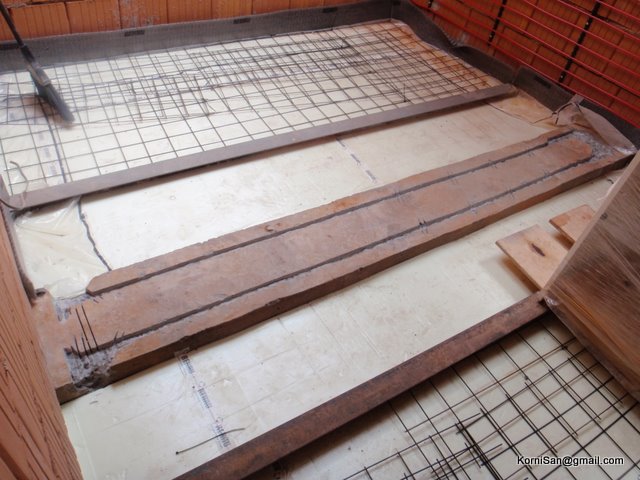

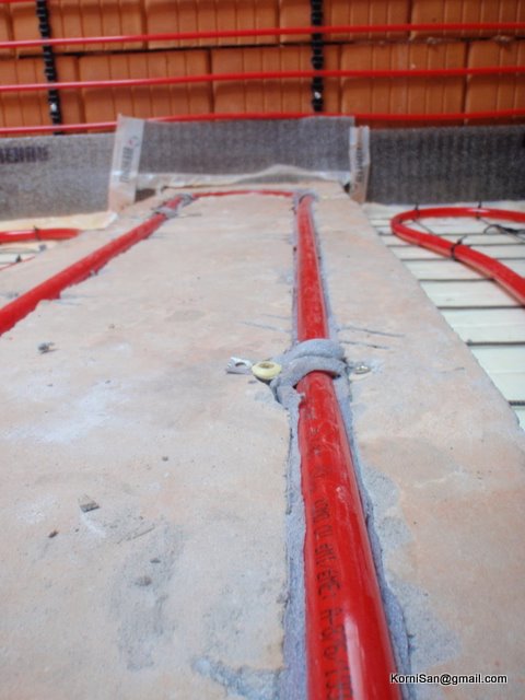

Korni Опубліковано: 30 січня 2011 Поділитись Опубліковано: 30 січня 2011 Сбить стяжку на 40 м2 будет дешевле..... Нерешаемых задач мало, но их предложение - это маразм. Сбить, конечно же 1 Посилання на коментар Поділитися на інших сайтах More sharing options...
muro Опубліковано: 30 січня 2011 Поділитись Опубліковано: 30 січня 2011 (змінено) Нерешаемых задач мало, но их предложение - это маразм. Сбить, конечно же Спасибо за фото. Феерично! Змінено 30 січня 2011 користувачем muro Посилання на коментар Поділитися на інших сайтах More sharing options...
Korni Опубліковано: 30 січня 2011 Поділитись Опубліковано: 30 січня 2011 Спасибо за фото. Феерично! Фото из цитирование лучше убрать - это нарушение правил форума На здоровье Посилання на коментар Поділитися на інших сайтах More sharing options...

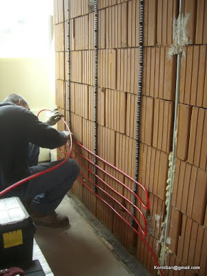

borg Опубліковано: 30 січня 2011 Поділитись Опубліковано: 30 січня 2011 Что-то подсказывает мне, что полезная площадь теплоотдачи трубы снижается почти в половину. То, что на фото еще не критично, а вот в ситуации ТС ??? Поправьте, если не прав. Посилання на коментар Поділитися на інших сайтах More sharing options...
Korni Опубліковано: 30 січня 2011 Поділитись Опубліковано: 30 січня 2011 ....То, что на фото еще не критично, а вот в ситуации ТС ??? ..... Площадь, конечно же, снижается. Но думаю, этим фактором можно спокойно пренебречь. Про стены не очень понял.... Утеплитель под трубы не кладётся, кирпич не штробится. Крепят и штукатурят: Посилання на коментар Поділитися на інших сайтах More sharing options...
