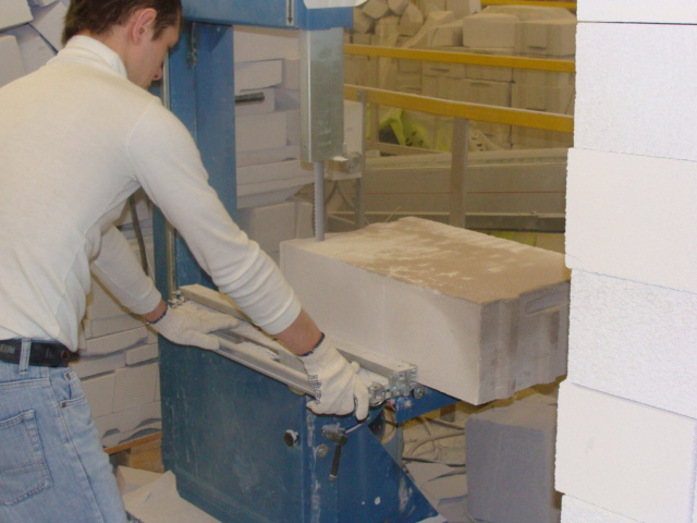

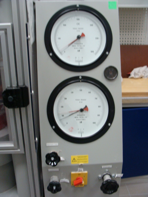

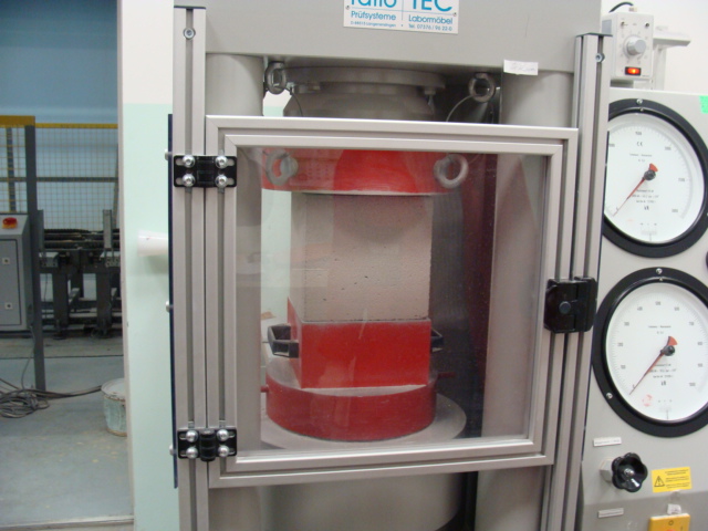

Буду краток (пол часа писал и случайно стер:-x.....)

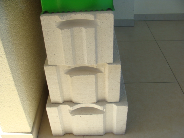

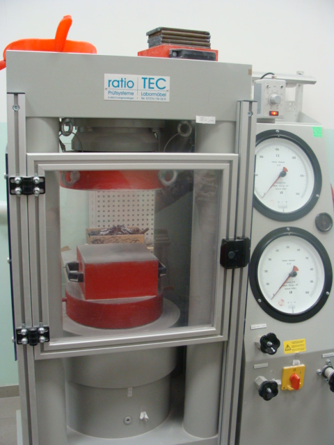

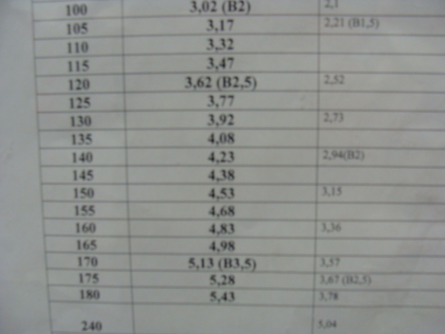

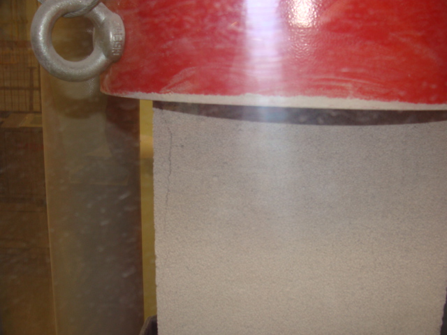

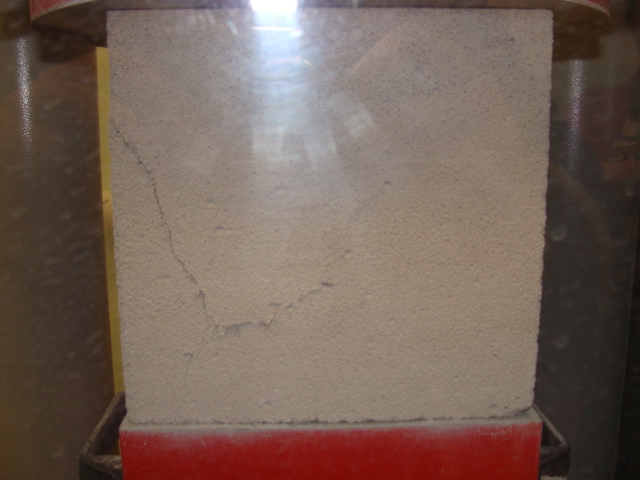

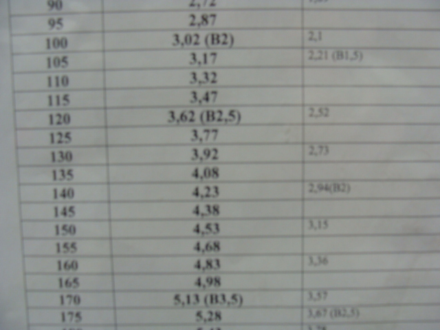

Блоки соответсвуют В 2.5 (первый показал на продавливание 140, второй 127 хотя это из ОДНОГО И ТОГО ЖЕ БЛОКА просто два кубика 20смх20см ) таблица с значениями прикладываеться

Отдельное спасибо форумчанину Олександу Sash___ www.arfaterm.com.ua/ благодаря его личным договоренностям тестирование свершилось, кстати и за доставку отдельное спасибо дешевле чем заводскими манипуляторами (кстати по характеристикам и много чему пояснил лично Александр:friends:хотя он как директор должен продавать, а не дотошно мне разжевывать и восполнять пробелы менеджеров Стоунлайта)

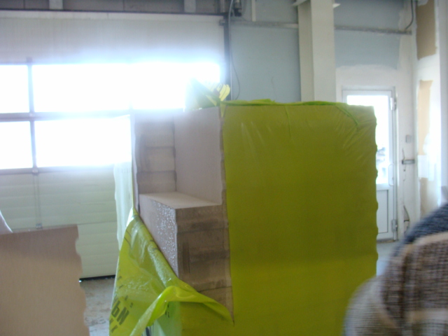

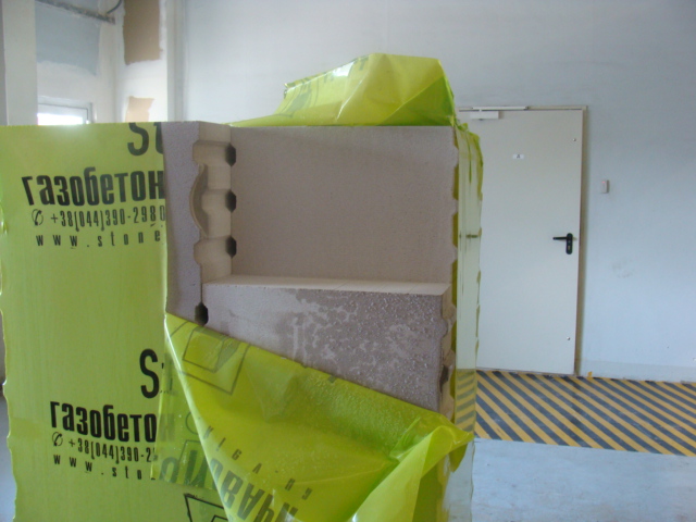

Все таки отдам должное Денису ходил он со мной на производство и палетку подогнали с моей партии с улицы с кусками льда по краям газоблока, а не с сушки (сухенькой для улучшения показателей). Может я на менеджеров зря так наехал в этой теме, а может и нет, судить форумчане Вам
Но начальник производства и Две женщины (отвечающие за испытание газоблоков оказались более общительные и рассказали мелочи но для меня интересные (например что был момент когда директор подумывал о добавке красителя в блоки, наверное чтоб не подделывали, пояснили значение таблицы по продавливанию блоков )
Вобщем остались положительные эмоции (думаю все у них наладиться завод молодой и коллектив его вырабатывает еще свою линию - желаю им удачи от души)как от себя могу добавить блоки зачетные.

...можно ли озвучить значения средней плотности в кг/м.куб. и какие результаты на сжатие в МПа показывают эти образцы?
ОЗВУЧИТЬ МОЖНО: плотность 390-410 кг/м3 и прочность 3,6-3,9МПа...
Согласно таблице, два продавленных блока показали, что их прочность 4,23 МПа и 3,83 МПа.
смотрите от 100 до 115 соответствует В2.0
от 120 до 160 соответствует В2.5
100-115 чего? мм?
отвечу сам за себя. Я так понимаю они тупо нарезали кубики с шагом 5 мм и продавливали на прессе :lol: Вообще-то для испытаний берутся кубики только 100 мм, что соответствует в лучшем случае согласно Вашей таблицы В2 :D, а то и В 1,5 (если смотреть на колонку справа) :ROFL:

Внимательно посмотрите таблицу!
Продавливание блока показал результат на шкале прибора 140, что соответствует прочности В 2,94 - 4,23 МПа
но остается загадкой при каких размерах кубика... а по фото он вряд ли 100 мм.
В добавок остается загадкой какая все же реальная плотность тестируемых образцов, ведь по правильному их должны были сушить в камере до получения нулевой влажности и в дальнейшем измерить плотность
Все газобетоны продавливают в размере 20 на 20 см тоесть 200мм на 200мм так что все как надо.

Будьте пожалуйста внимательны я писал размер но повторюсь блоки 20х20
слишком большой диапазон 2,94-4,23 Мпа.
Ладно, считаем согласно формулы в ГОСТ 10180-90:
6.1. Прочность бетона, МПа (кгс/см2), следует вычислять с точностью до 0,1 МПа (1 кгс/см2) при испытаниях на сжатие и до 0,01 МПа (0,1 кгс/см2) при испытаниях на растяжение для каждого образца по формулам:
на сжатие
R=a*(F/A)*Kw
R=1,0 * (140*10^3)/40000 * 1.15=4.025 МПа
где F - разрушающая нагрузка, Н (кгс);
А - площадь рабочего сечения образца, мм2 (см2);
a - масштабный коэффициент для приведения прочности бетона к прочности бетона в образцах базовых размера и формы;
kw - поправочный коэффициент для ячеистого бетона, учитывающий влажность образцов в момент испытания.
Теперь остается прояснить действительно ли блоки соответствуют плотности 400 кг/м3
Игорь про разбег с Вами согласен (жульничество) но так принято по нормам:unknown:
