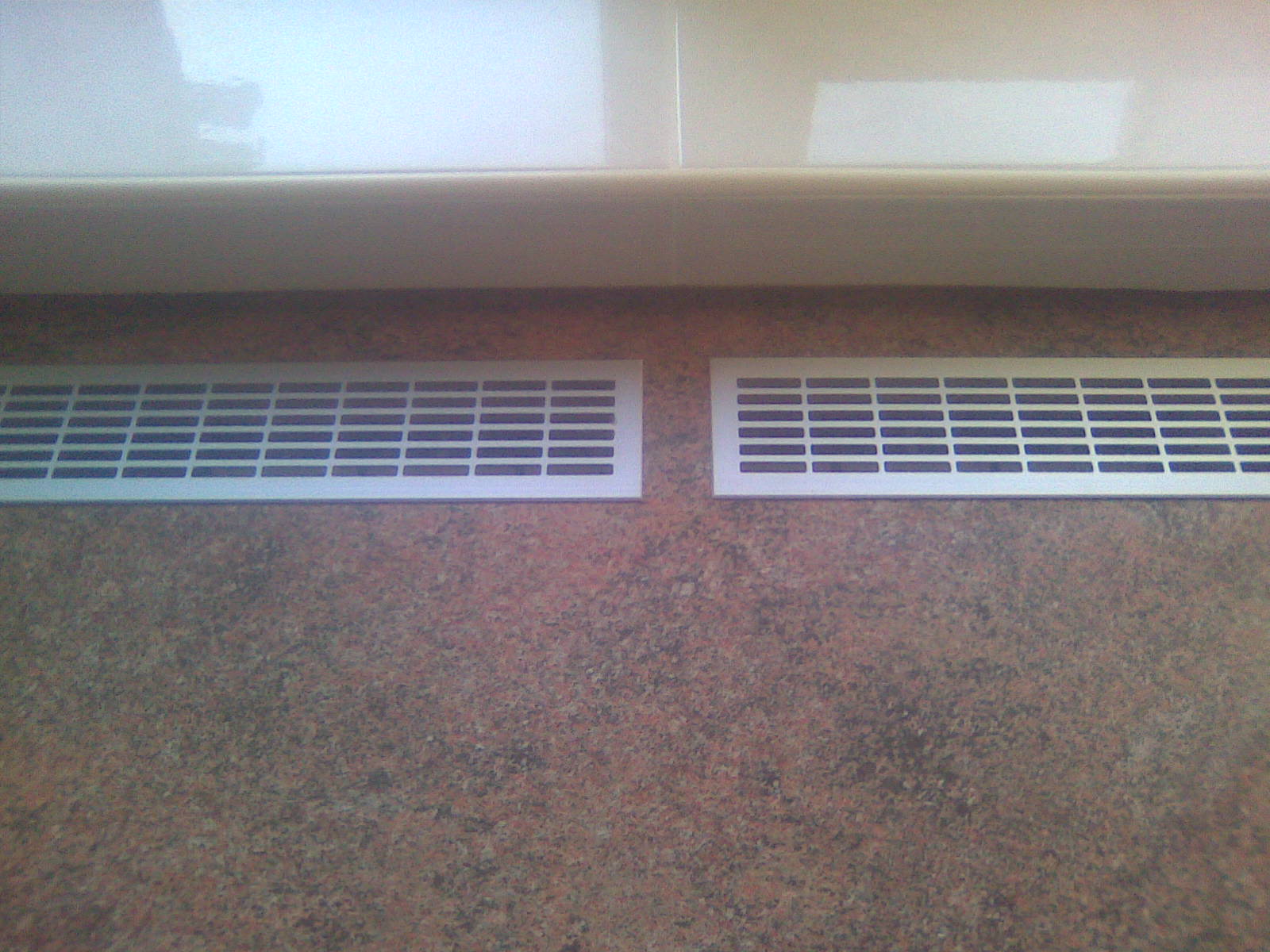

А вот и решётки врезали.
Цена на "Юности" - 160 грн/шт. Купили за 58 грн/шт.

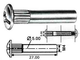

А ещё есть стяжки межкорпусные. которые входят друг в друга. Т.е. один выглядит как шуруп, а другой - с осевым отверстием с резьбой. ДСП сверлится насквозь, затем с обеих сторон выбирается четверть под верхнее утолщение стяжки и устанавливаются с двух сторон. Можно на них такие петли посадить.
Имхо, на них петли не посадишь, во первых они толстые (диаметр 5мм), а во вторых длинные (более 3 см), а толщина ДСП перегородки 16-18мм.
Они для того, чтобы тумбы между собой стягивать, т.е. скрепляются две перегородки по 16-18мм.

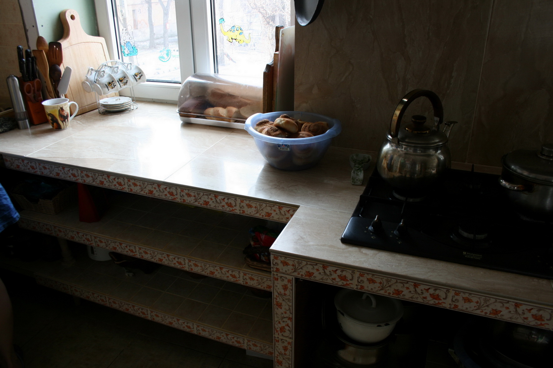

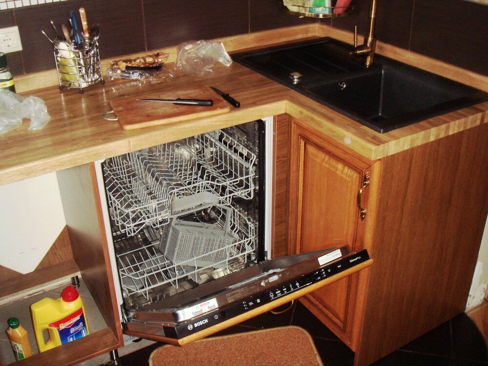

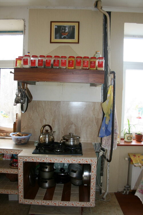

Вот кухня придуманная и построенная совместно с женой , она находиться в стадии завершения , но всё уже и так видно . Получилось на мой взгляд оригинально и дешево . Использованные материалы - ДСП ламинированное 18мм. , ДСП обычное 16мм. , кафель , керамогранит , полиуретановый клей , клей расплав , остатки ламината , деревянный брус , балясины . Всё примерно 2300-2500 по материалам .

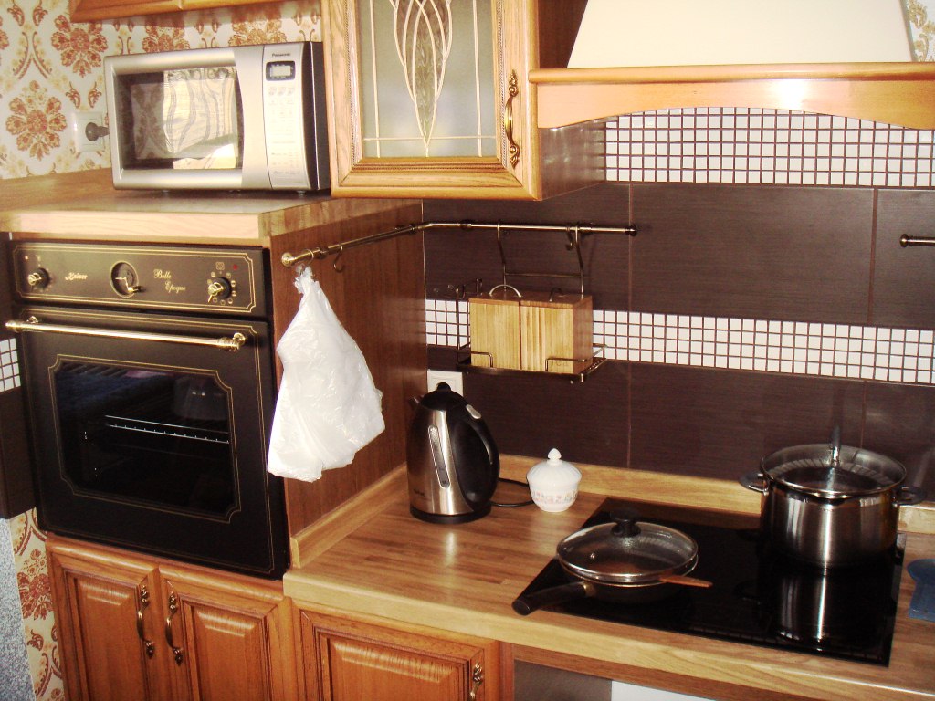

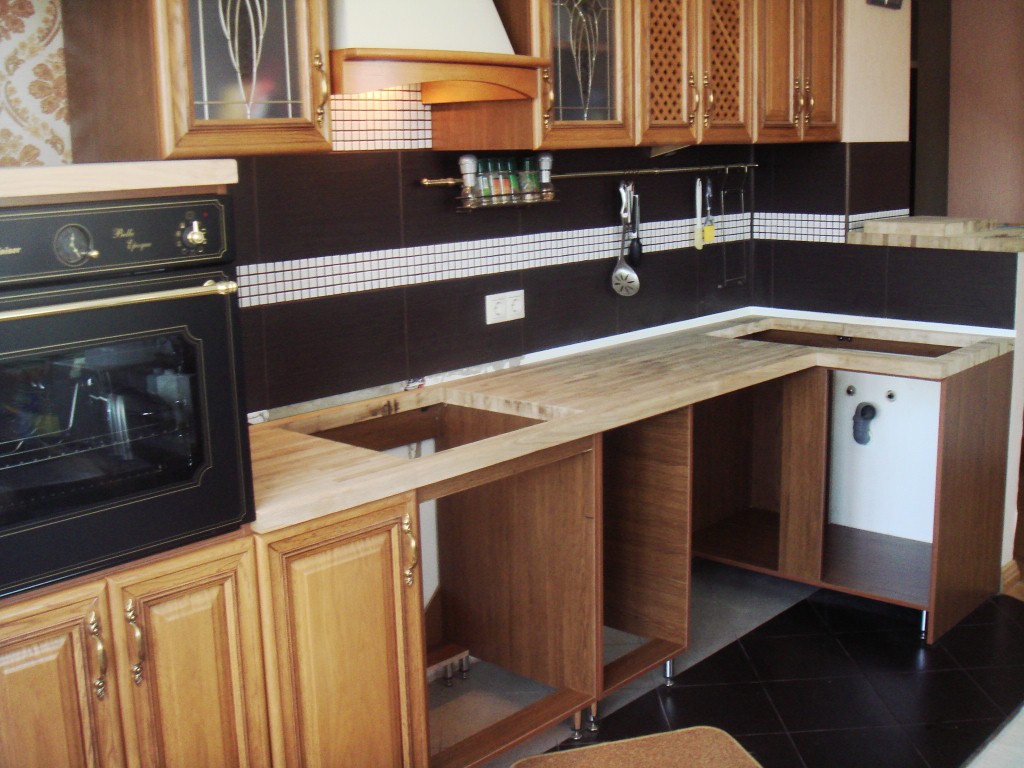

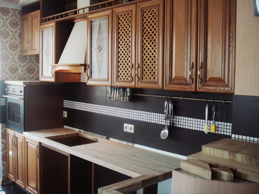

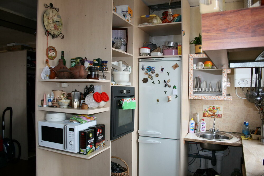

Пользуясь случаем, вылаживаю фото своей кухни, которую делаю по выходным, доделать осталось только выдвижные ящики.
Фасады заказывал польские "Древпол" дуб.
ДСП, ДВП и фанеру закупал и нарезал в эпицентре, да и все комплектующие выбирал там же.
Столешница из дубового щита, покрытая лаком тоже с эпицентра
Технику заказывал через интернет.

......Столешница из дубового щита, покрытая лаком тоже с эпицентра.....
А почему выбрали такую столешницу?
- Дольше прослужит?
- Дешевле?
- Или красивее?
