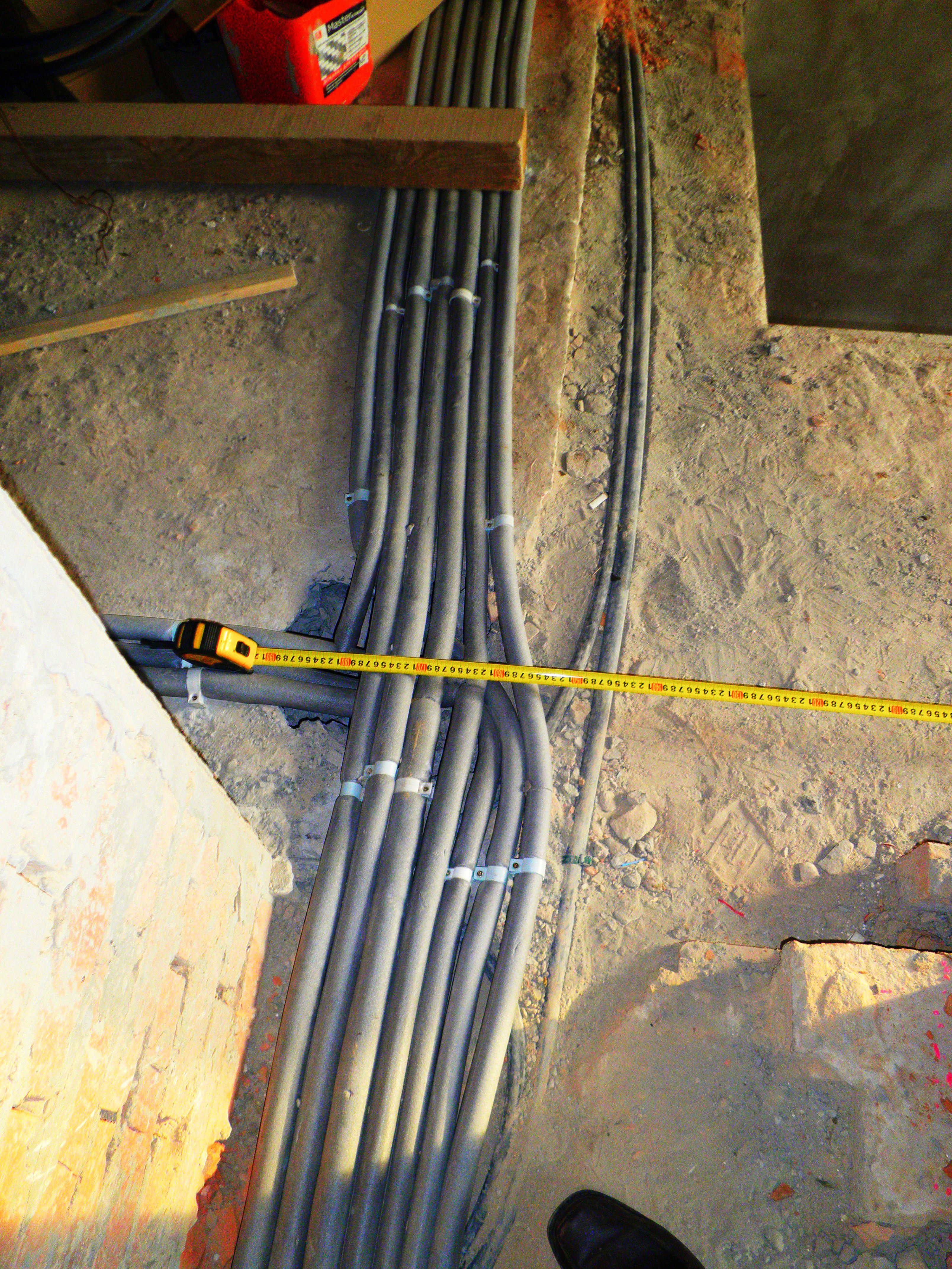

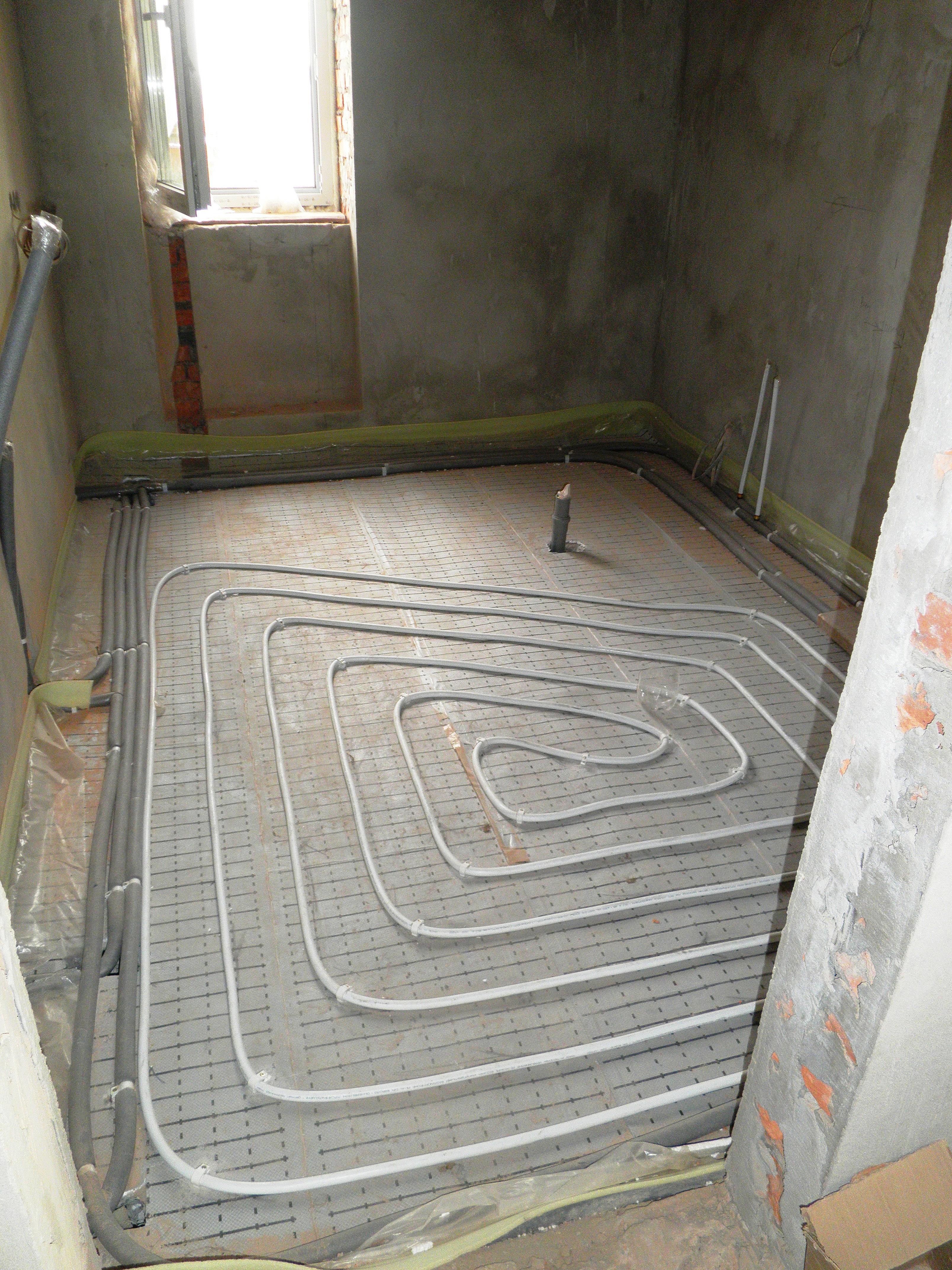

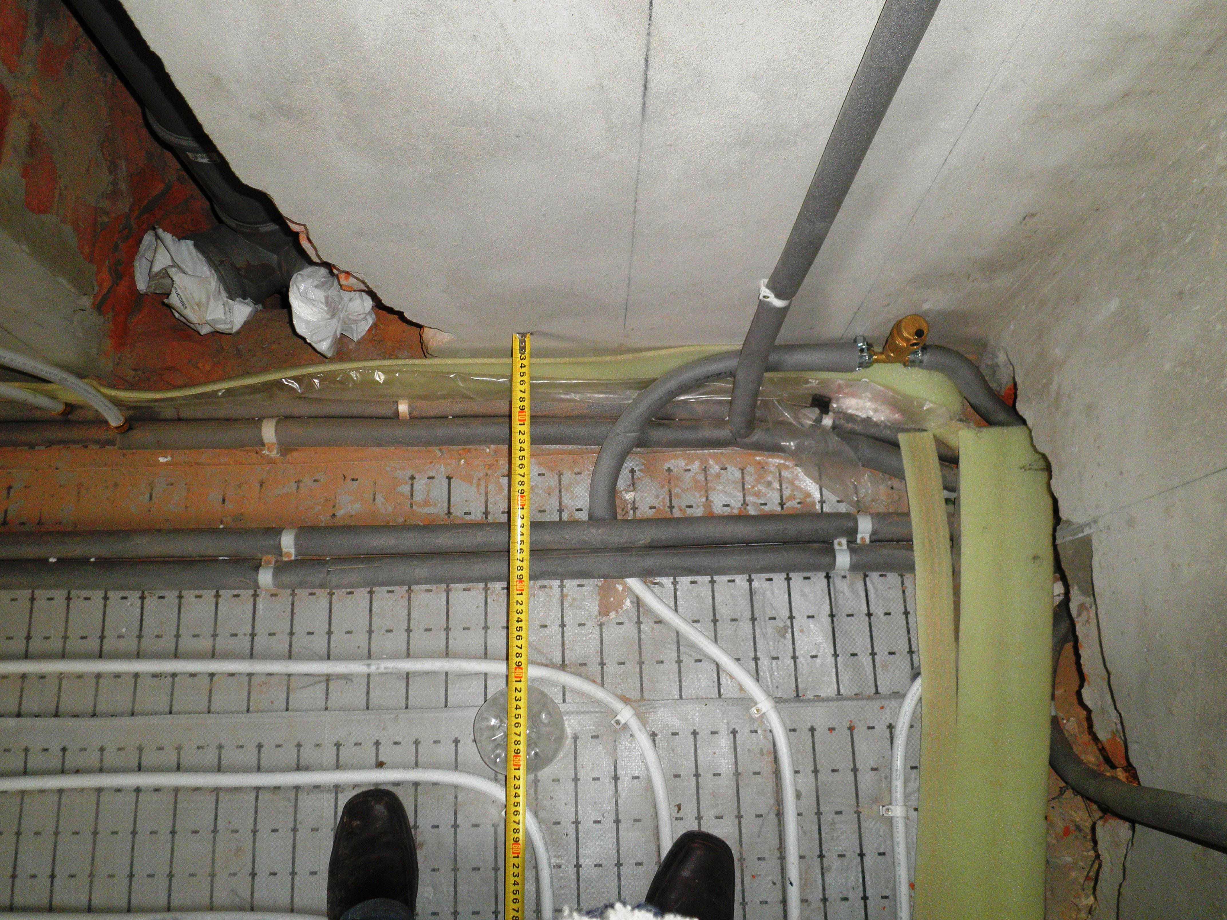

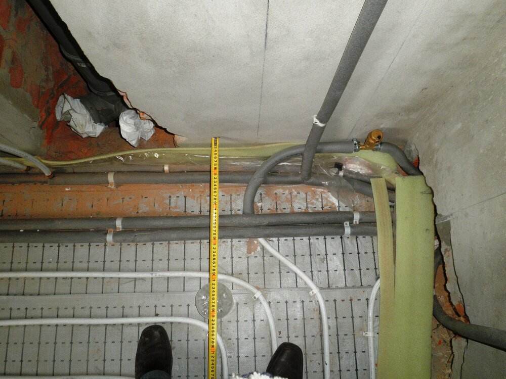

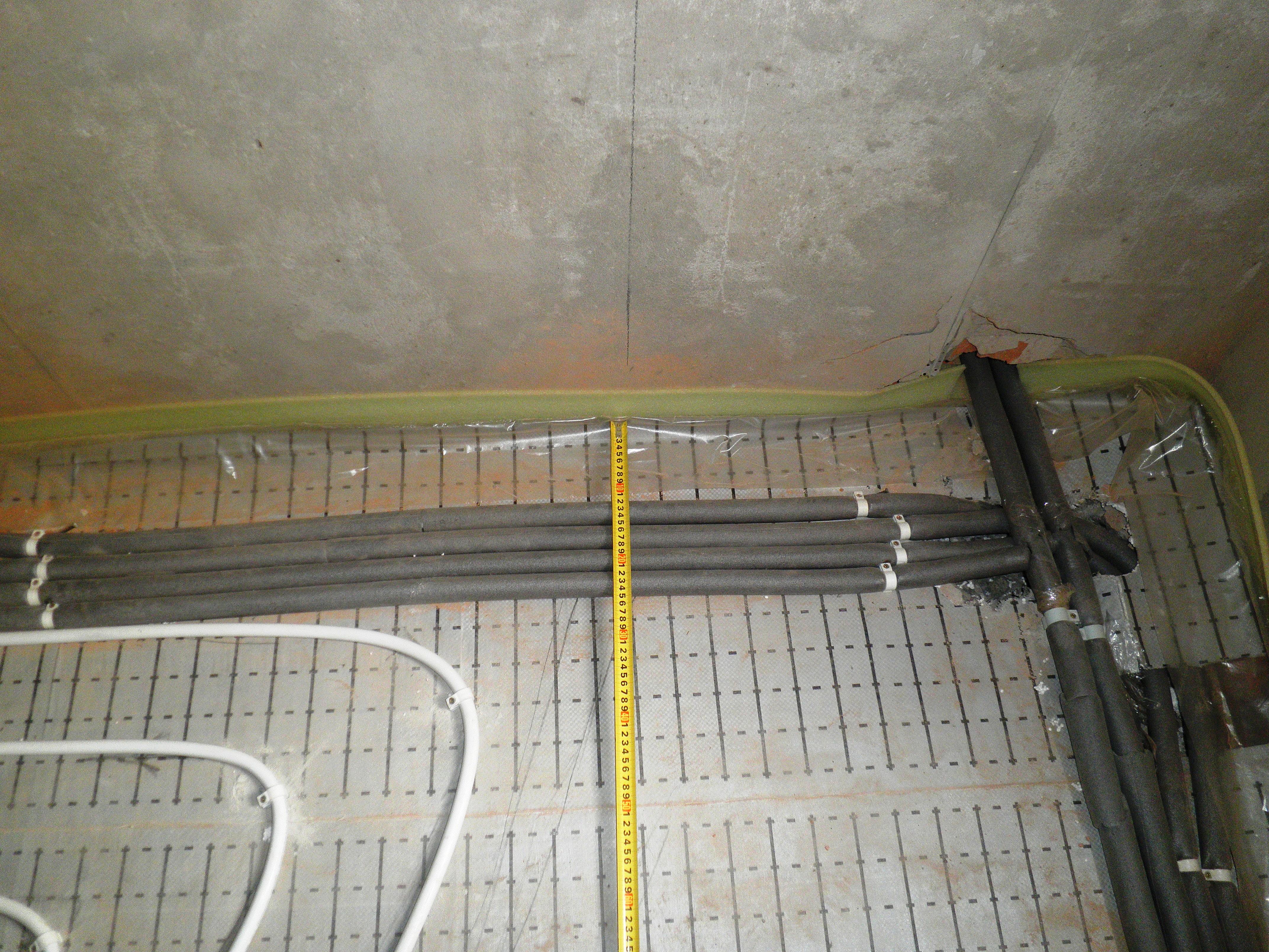

Но нужно перед заливкой труб пофотографировать раскладку, причем с проложенной над трубой лентой рулетки. Чтобы потом можно было достаточно четко определить, где еще можно засверливаться, а куда не стоит и рисковать.
Абсолютно верно.
