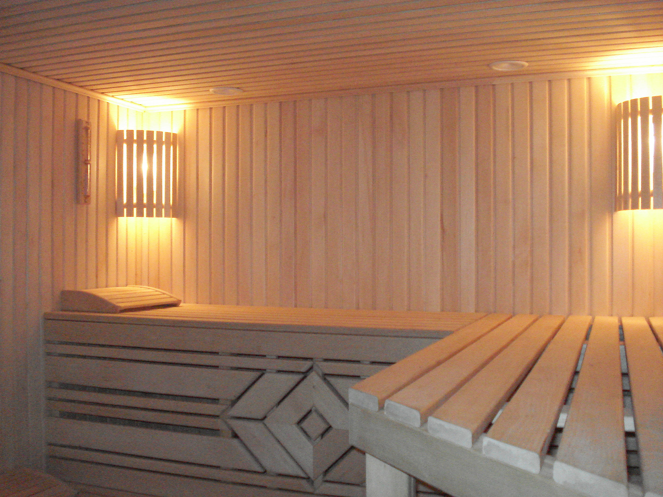

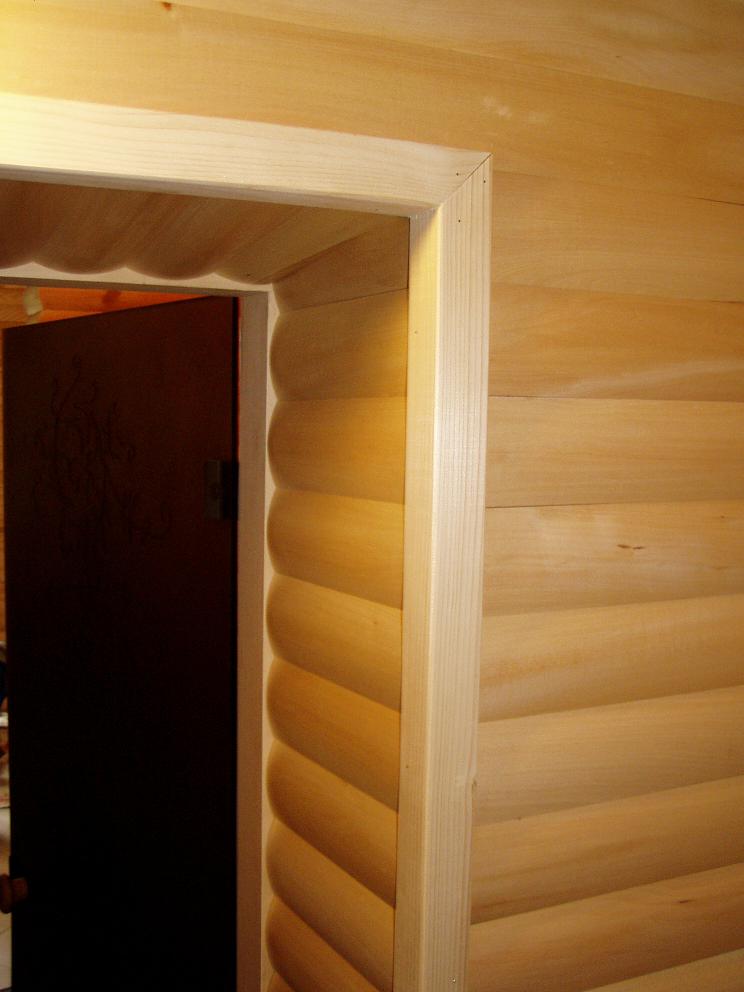

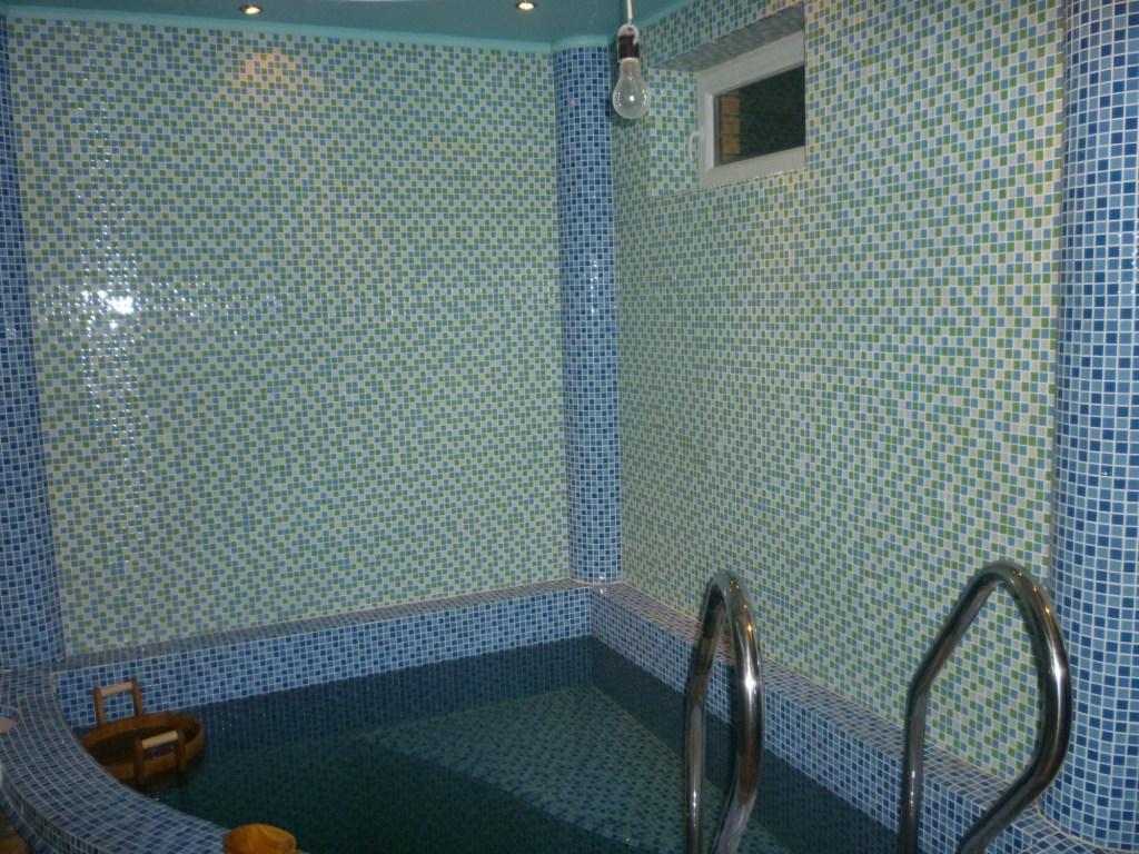

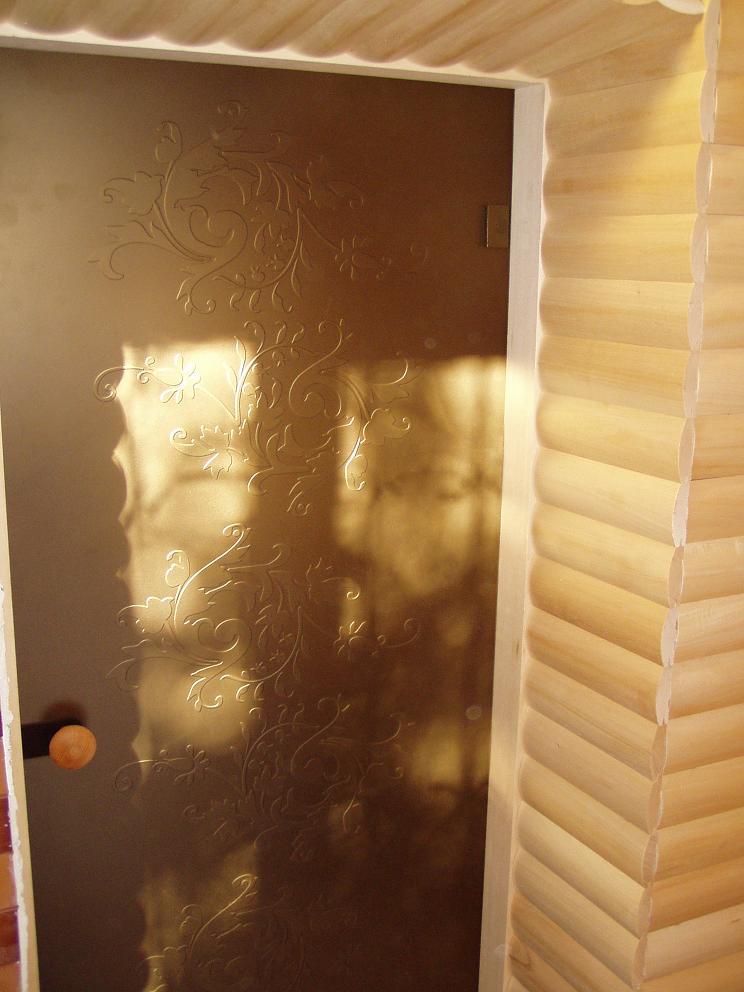

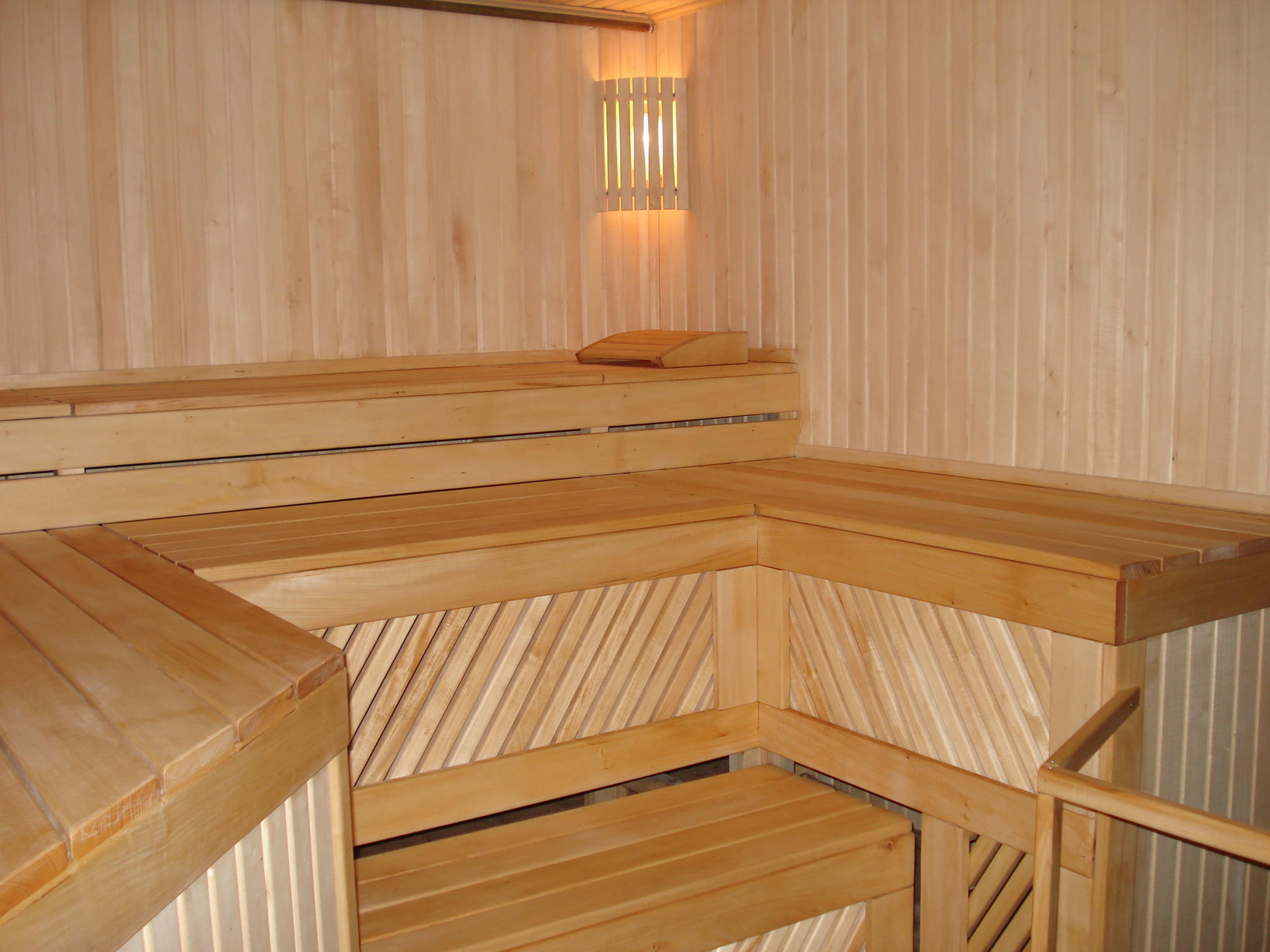

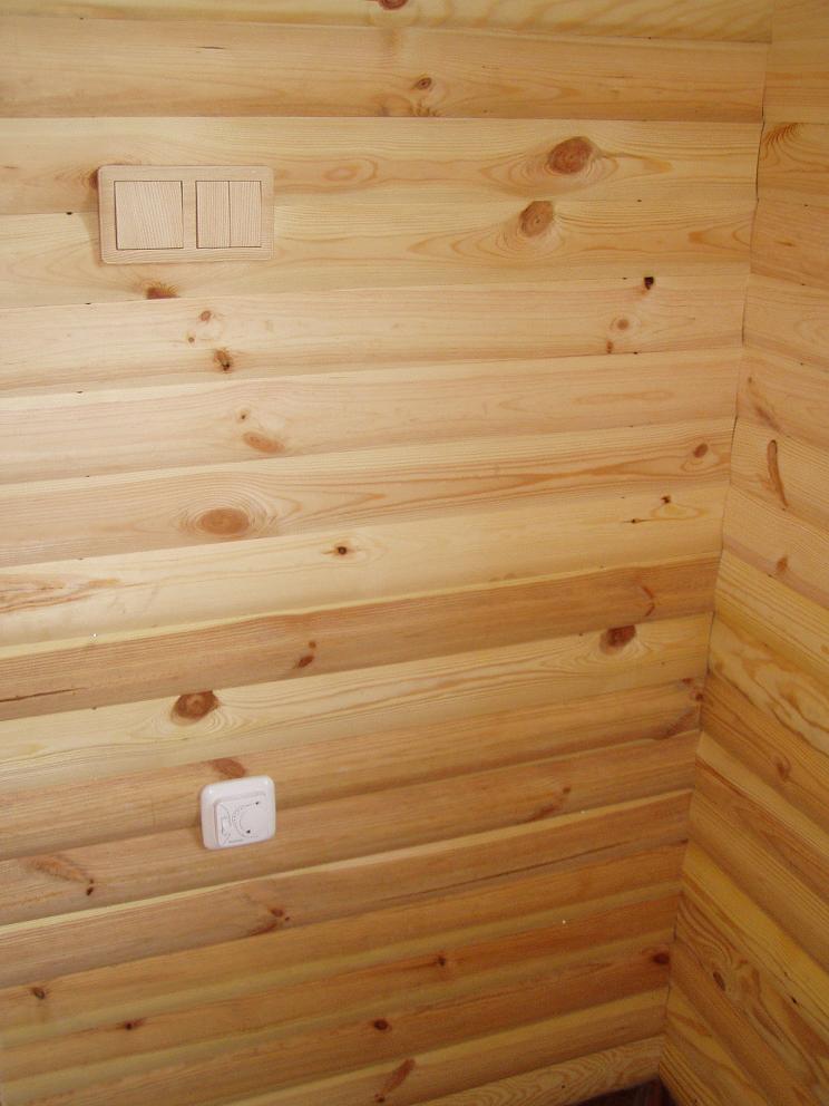

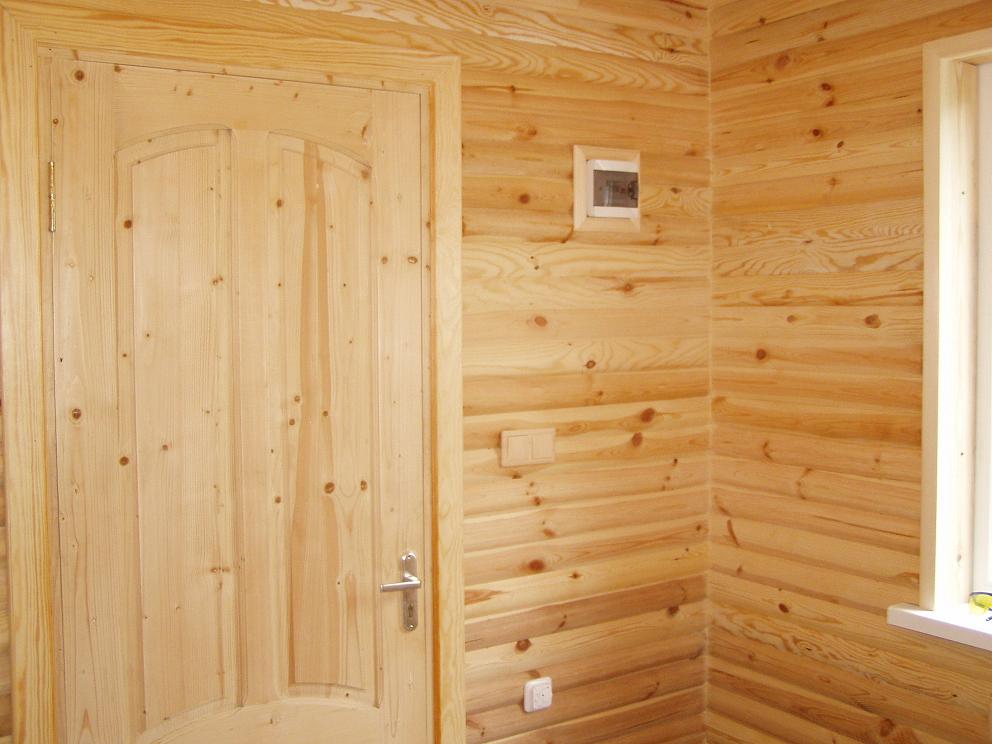

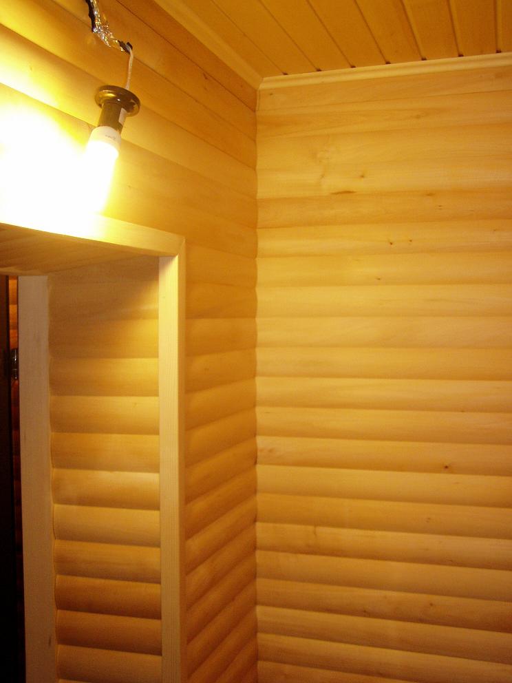

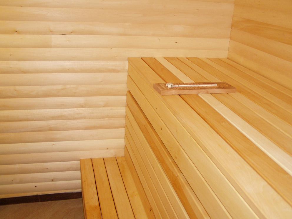

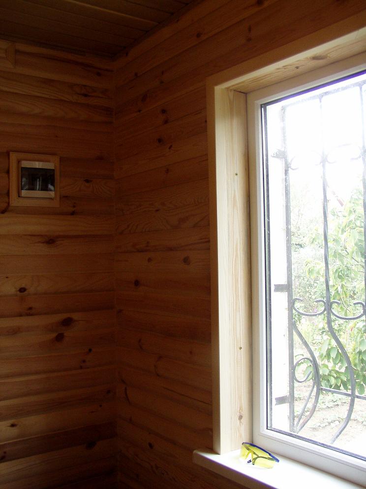

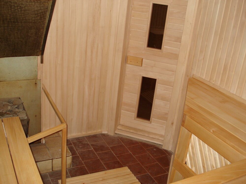

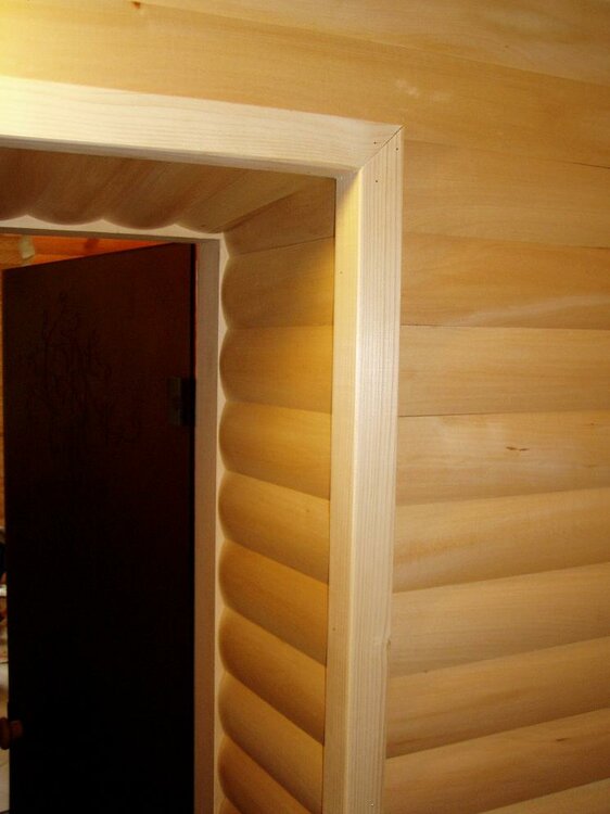

Делали себе баню. Обшивка парной - липовый блок хаус, потолок липовая вагонка, лежаки липа, стойки сосна.

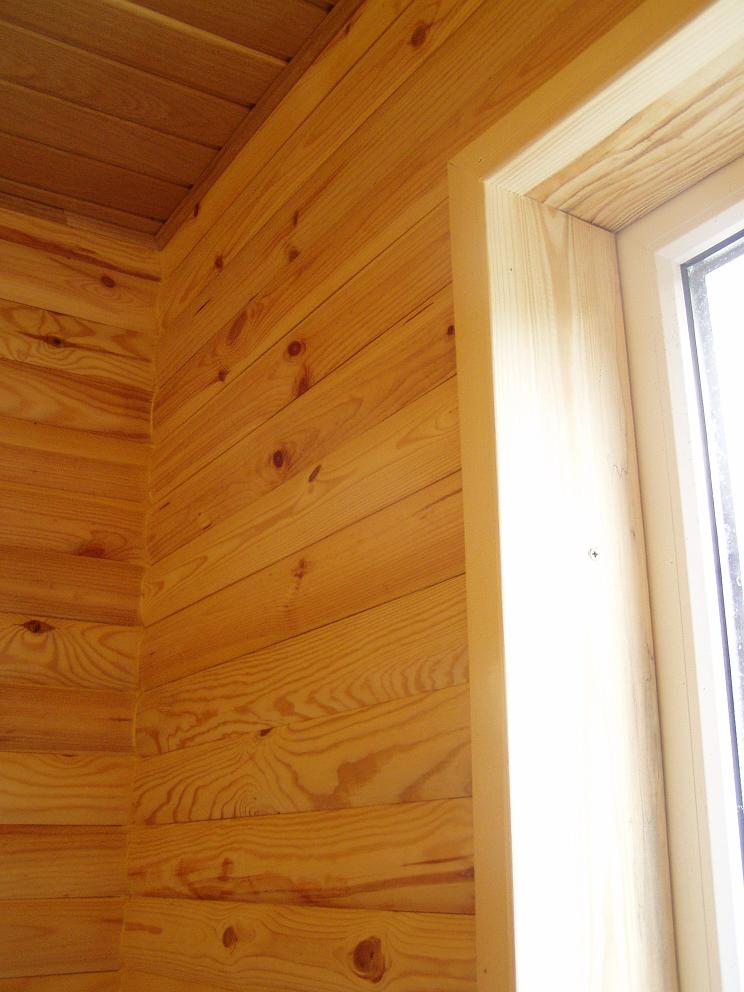

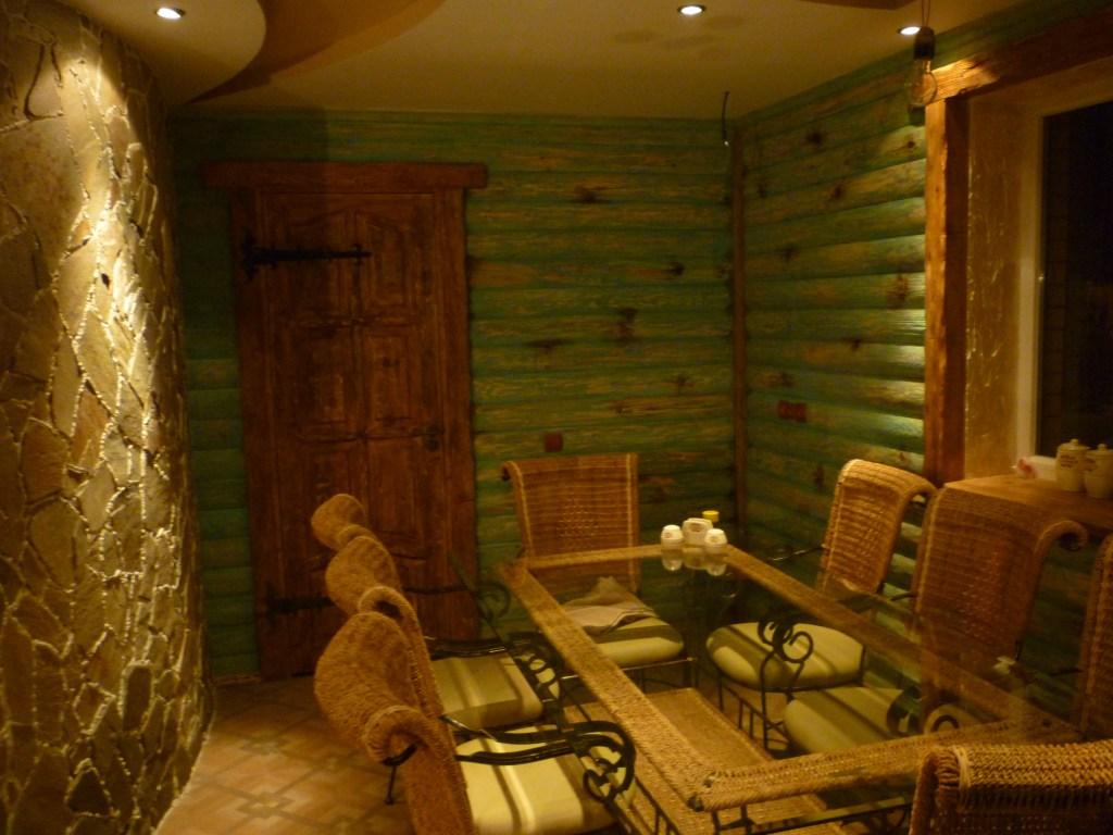

Комната отдыха - потолок дубовая вагонка - стены сосна блок-хаус.

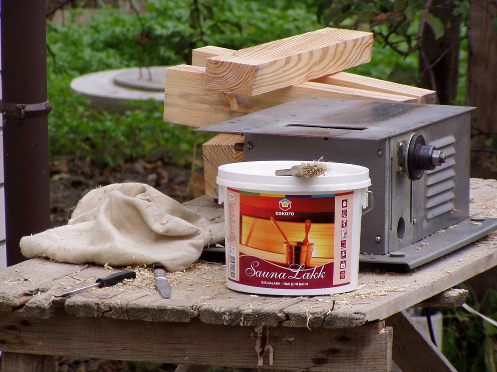

Полы везде плитка. Пропитка стен спациальным лаком для бани - см рис.
Парная тикуриловская пропитка масло - СПЕЦИАЛЬНО для полок.

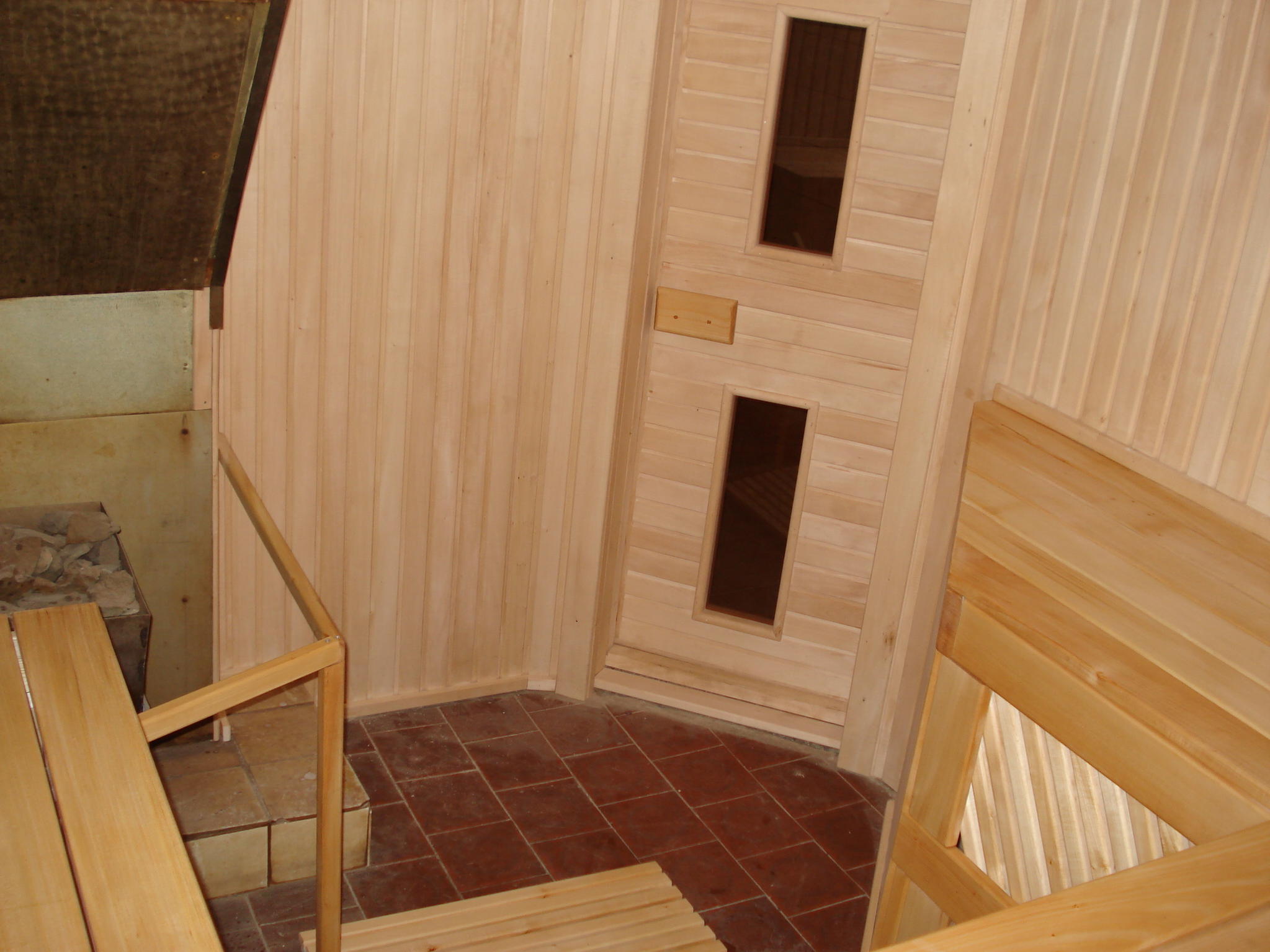

Да и забыл написать - на стены ниче не льем. из парной пол под уклоном в топочную - там сделан в полу сливной колодец - по принцыпу душевого.

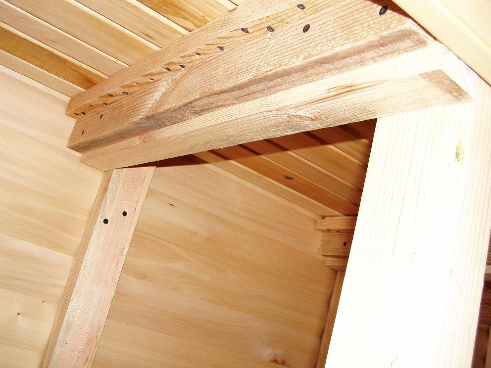

Стены в парилке 50 минваты + фольга(по швам фольгоскотч) + рейки 2,5 см для продува между фольгой и блок-хаусом. Итго вместе с блок хаусом получилось под 10 см. В потолок проход сделал из спец труб с мин.ватой - ребята из "Сучасні димарі" грамотно проконсультировали и подобрали все элементы.
Между полом и дверью в парную обязательный зазор 1 - 2 см. Уже не помню точно сколько.

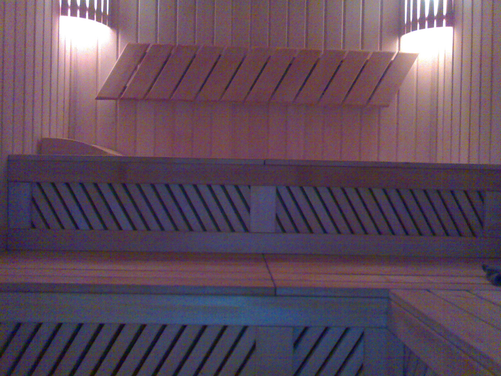

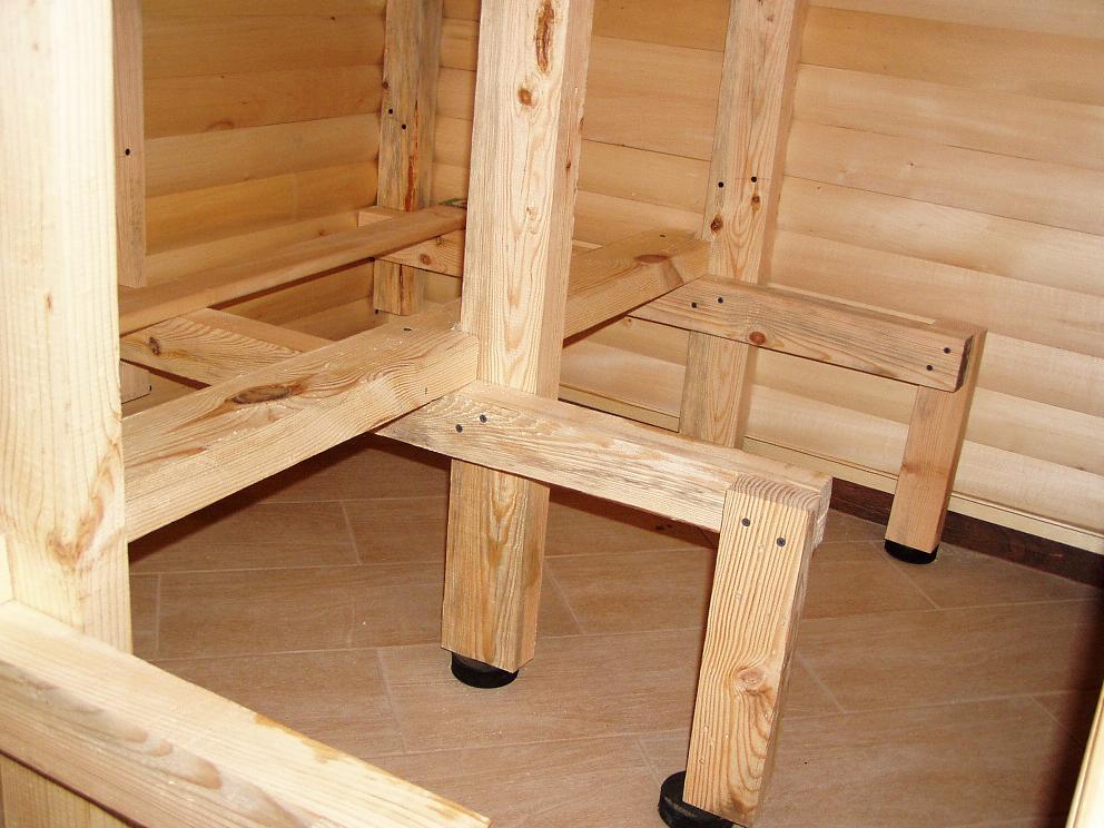

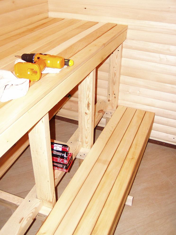

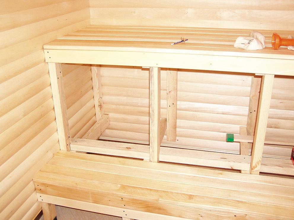

Полоки строил под себя что б удобно было парить лежачего и не надо при замахах сильно напрягать и поднимать руки с веником, ну и головой в потолок не упираться :) . По периметру пола бордюр из плитки на 10 см. не мокнет дерево - т.к. нет контакта с водой и удобно мыть и подметать.
На полоках передний щит сьемный - можно убрать когда необходимо и убраться под полоками.
Не гонитесь за гламуром - в первую очередь необходимо делать удобно и практично.

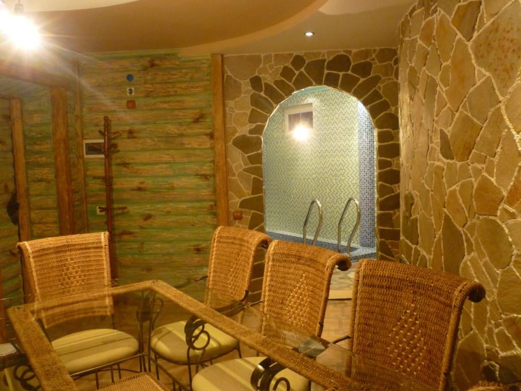

Баня отдельным строением? Из чего коробка?
plozhka
А можно про печку рассказать?
на картинке вроде металическая каменка, дымоход, а рядом кирпичная печь

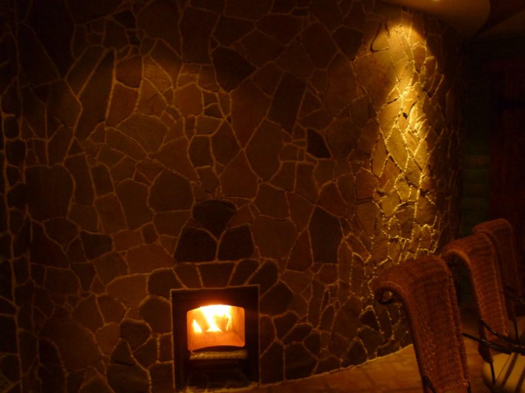

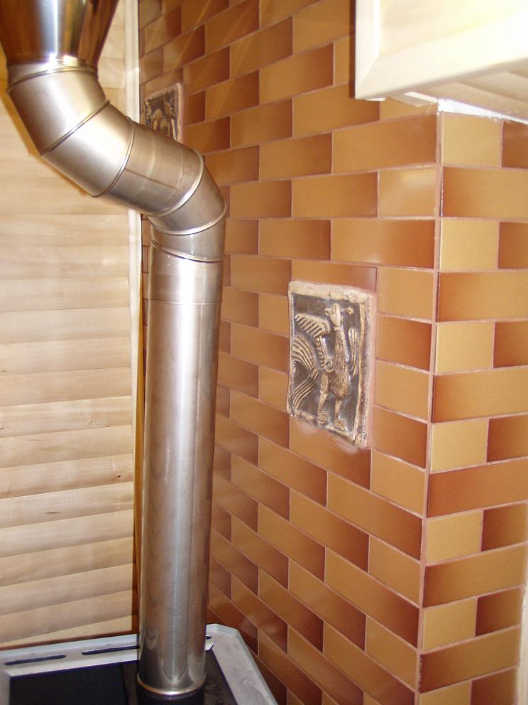

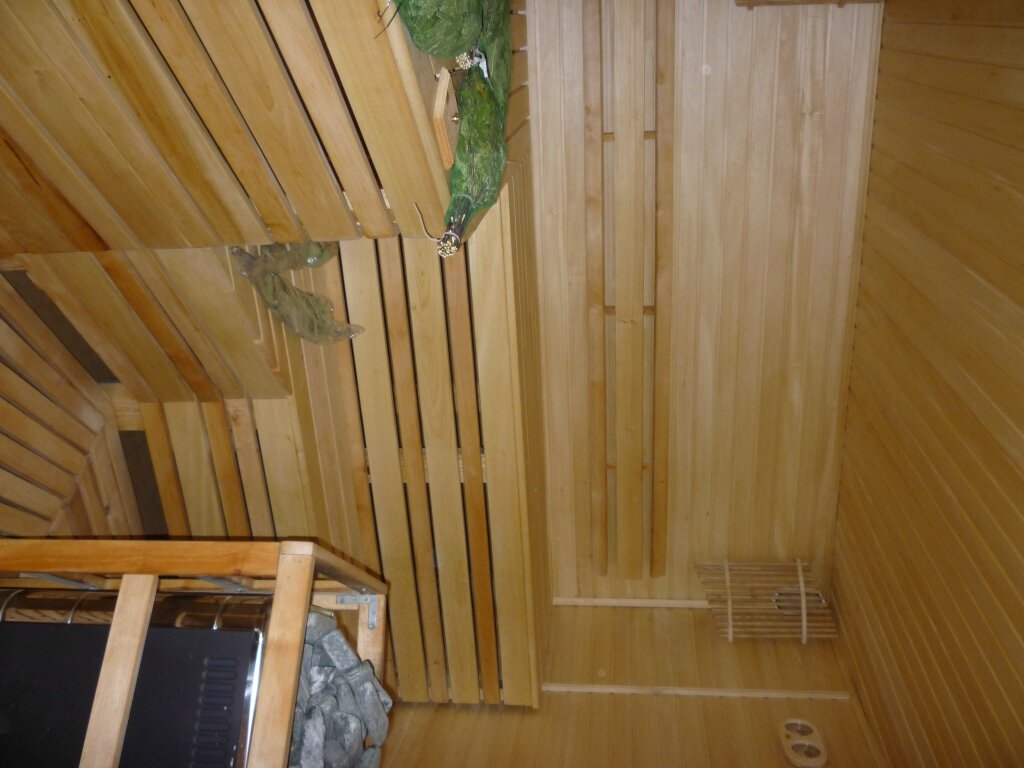

Кирпичную печь не ставил по советам «бывалых». В парилке каменка железная «новослав», примыкающая стена отделана жаростойкой плиткой, печь топится из топочной, через стену. Дымоход на крыше кирпичный - но через межэтажье проход сделан из нержавейки с прослойкой минваты, подобные элементы можно посмотреть в эпицентре.
Ну и конечно вокруг этой нержавейки еще доп.слоя мин.ваты что до ближайщего горючего элемента было не менее 10 см, с учетом что эти 10 см.термо-жаростойкие. Сама
Баня отдельным 1-этажным стоением (Кирпич - минвата – пеноблок), внутри все в дереве, кроме душевой и пола.
Приблизительную картину печи и дымохода см.рис.
Не тактично вопросом на вопрос.Сразу извинюсь.Сколько по времени Вы хотите нагревать парную до рабочей температуры?======Металлические каменки ,что есть на рынке,нагревают за 10-20 минут.Печь из камня,кирпича-за несколько часов. Если речь идёт про каменку дровяную,а не электрическую.
