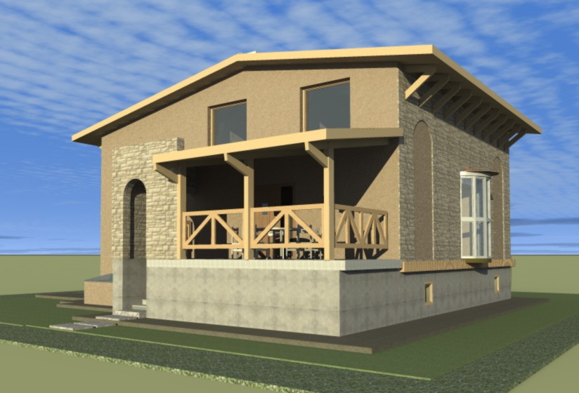

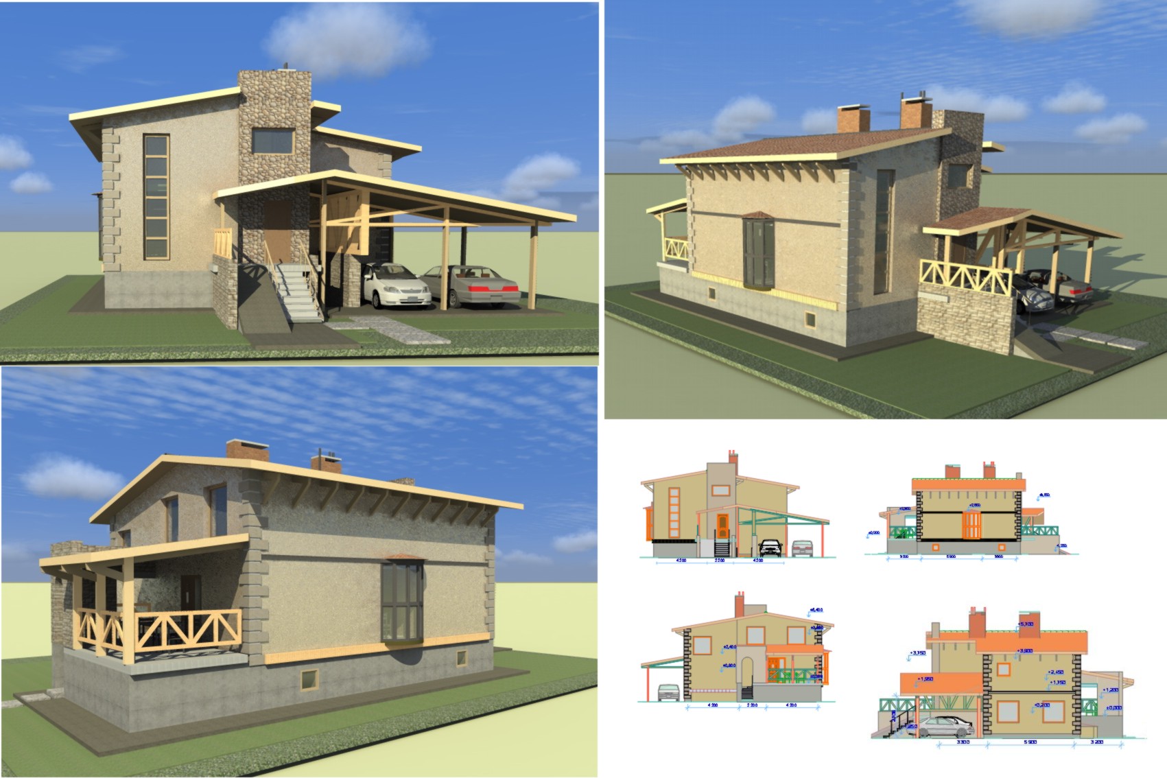

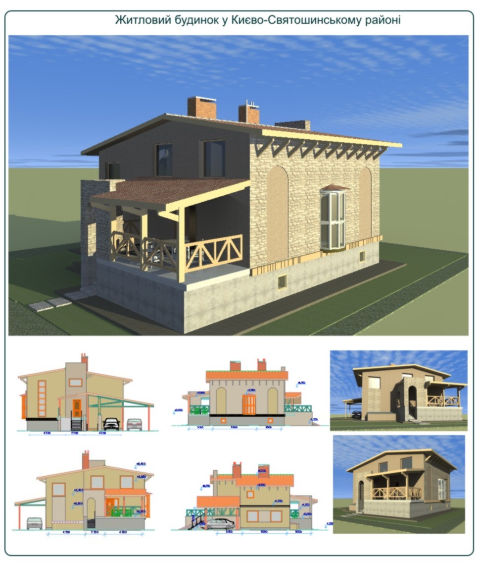

Tariq Опубліковано: 13 лютого 2011 Поділитись Опубліковано: 13 лютого 2011 добрый день, прошу высказать ваше критическое мнение по поводу дизайна дома: 1. общее впечатление 2. окно на фронтальной части - можно ли его сделать на всю высоту с учетом того, что между 1 и 2 этажом будет перекрытие 3. крыша - не слишком покатая? спасибо! Посилання на коментар Поділитися на інших сайтах More sharing options...
DVIJOK Опубліковано: 13 лютого 2011 Поділитись Опубліковано: 13 лютого 2011 во-первых вы бы хоть картинки нормальные всунули, а не эти иконки, на которых разглядеть ничего нельзя. Во-вторых над зданием нужно еще работать, особенно над цветовой гаммой и элементами, судя по тому что удалось разглядеть, на дом налеплены арочки и рустики. Учитывая довольно современные формы фасада, это странно. Насчет окна, если вы говорите аб аппендиксе в виде эркера, то прежде чем делать его на два этажа, нужно выяснить его целесообразность. Я бы крышу сделал круче. 2 Посилання на коментар Поділитися на інших сайтах More sharing options...
arca Опубліковано: 13 лютого 2011 Поділитись Опубліковано: 13 лютого 2011 Ничего не видно. Крупнее сделайте картинки. Насчет угла кровли согласна с Движком плоская очень. Вы хотите, чтобы снег красиво лежал на крыше всю зиму? 2 Посилання на коментар Поділитися на інших сайтах More sharing options...

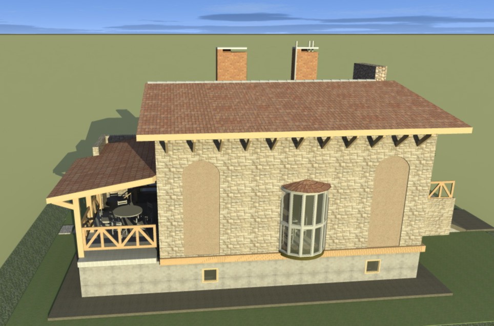

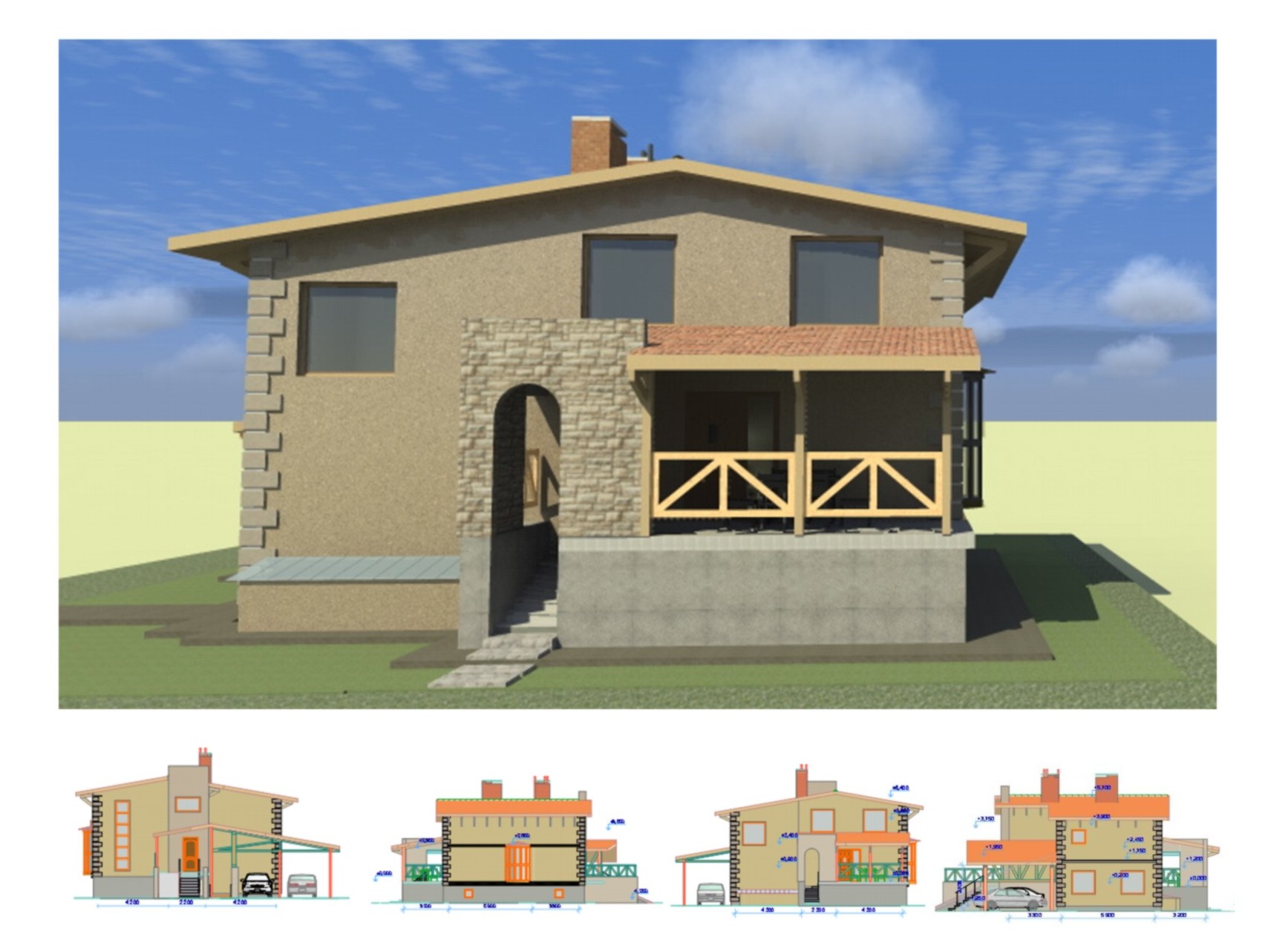

Tariq Опубліковано: 13 лютого 2011 Автор Поділитись Опубліковано: 13 лютого 2011 во-первых вы бы хоть картинки нормальные всунули, а не эти иконки, на которых разглядеть ничего нельзя. Во-вторых над зданием нужно еще работать, особенно над цветовой гаммой и элементами, судя по тому что удалось разглядеть, на дом налеплены арочки и рустики. Учитывая довольно современные формы фасада, это странно. Насчет окна, если вы говорите аб аппендиксе в виде эркера, то прежде чем делать его на два этажа, нужно выяснить его целесообразность. Я бы крышу сделал круче. спасибо за комментарии! картинки побольше прилагаю. по цветам - да, надо доработать, хотим светлые/белые стены. как можно выделить окна двери в таком случае? арки и рустики будем убирать скорее всего, но как-то надо выделить углы.. эркер планируется на 1й этаж. я имел ввиду окно на фронтальной части возле крыльца. крышу будем делать круче. Посилання на коментар Поділитися на інших сайтах More sharing options...

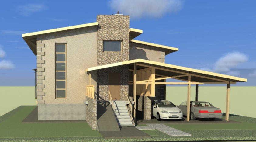

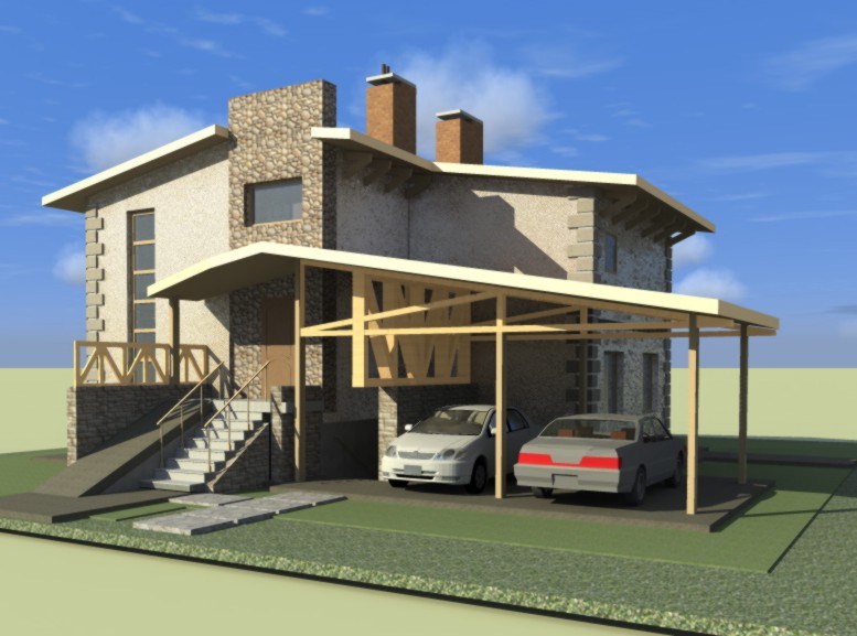

Roma_rio Опубліковано: 13 лютого 2011 Поділитись Опубліковано: 13 лютого 2011 Ну вот когда все поменяете, тогда и будет что комментировать. А пока конструктивно что бросилось это пандус с ядерным уклоном и узел примыкания навеса над терассой к окнам( снег до середины окна будет, замокание стен и оконных рам) Посилання на коментар Поділитися на інших сайтах More sharing options...
arca Опубліковано: 13 лютого 2011 Поділитись Опубліковано: 13 лютого 2011 Ой боюсь критиковать уже, но рискну. Фасад ужасный и по пропорциям и фактуре. Даже не знаешь, что посоветовать кроме того, что гнать архитекторов шею и забирать у них деньги. Посилання на коментар Поділитися на інших сайтах More sharing options...
Tariq Опубліковано: 13 лютого 2011 Автор Поділитись Опубліковано: 13 лютого 2011 . А пока конструктивно что бросилось это пандус с ядерным уклоном и узел примыкания навеса над терассой к окнам( снег до середины окна будет, замокание стен и оконных рам) спасибо за это ;) Посилання на коментар Поділитися на інших сайтах More sharing options...

DVIJOK Опубліковано: 13 лютого 2011 Поділитись Опубліковано: 13 лютого 2011 У вас стиль дома есть в самих формах дома, окнах и кровле. Надо убрать классические элементы, и элементы напоминающие охотничий стиль, типа ограждения и кровельных стоек. Поработать, и можно сделать классный дом в современном стиле. Либо опираться только на охотничий стиль, с внедрением деревянных элементов. И эркер этот уберите, он как бельмо. Посилання на коментар Поділитися на інших сайтах More sharing options...
arca Опубліковано: 13 лютого 2011 Поділитись Опубліковано: 13 лютого 2011 У вас стиль дома есть в самих формах дома, окнах и кровле. Надо убрать классические элементы, и элементы напоминающие охотничий стиль, типа ограждения и кровельных стоек. Поработать, и можно сделать классный дом в современном стиле. Либо опираться только на охотничий стиль, с внедрением деревянных элементов. И эркер этот уберите, он как бельмо. Бог мой да там все фасад надо менять - какой там стиль. Вы бы лучше сразу предложили ТС помощь. Посилання на коментар Поділитися на інших сайтах More sharing options...
DVIJOK Опубліковано: 13 лютого 2011 Поділитись Опубліковано: 13 лютого 2011 Бог мой да там все фасад надо менять - какой там стиль. Вы бы лучше сразу предложили ТС помощь. Иногда человек до этого сам должен дойти, что б обратиться за помощью к специалисту. Фасад менять весь, далеко не обязательно, так как мы еще планировок не видели. А то окажется, что и планировки менять надо, в итоге скажут, что б товарищ вообще проект переделывал. Посилання на коментар Поділитися на інших сайтах More sharing options...

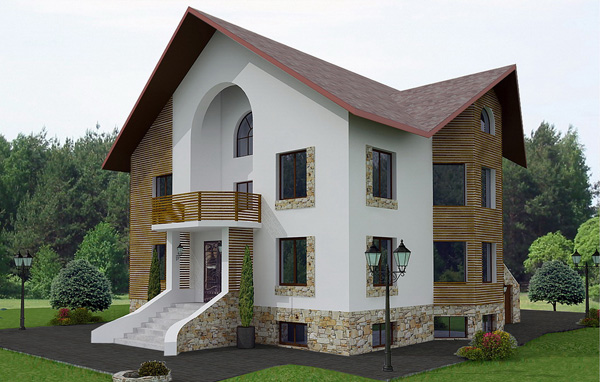

Тарасун Роман Опубліковано: 13 лютого 2011 Поділитись Опубліковано: 13 лютого 2011 був випадок коли вже була коробка і треба було її "прикоасити". Дизайнер запропонував доскі. Посилання на коментар Поділитися на інших сайтах More sharing options...
LKLS Опубліковано: 13 лютого 2011 Поділитись Опубліковано: 13 лютого 2011 був випадок коли вже була коробка і треба було її "прикоасити". Дизайнер запропонував доскі. Очень красивый дом получился!!! Лучшее из того, что видела- хочу подобное!!! А какими досками обшили? Как? Можете подробнее рассказать? Посилання на коментар Поділитися на інших сайтах More sharing options...
Тарасун Роман Опубліковано: 14 лютого 2011 Поділитись Опубліковано: 14 лютого 2011 Очень красивый дом получился!!! Лучшее из того, что видела- хочу подобное!!! А какими досками обшили? Как? Можете подробнее рассказать? дуже проста конструкція. Перпендикулярно прикручуємо направляючі доски, потім з певним кроком прикручуємо до них планкі. Посилання на коментар Поділитися на інших сайтах More sharing options...
