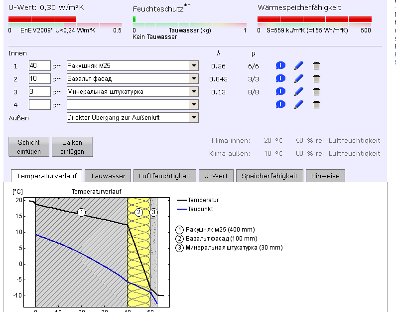

ИванКиев Опубліковано: 3 березня 2011 Поділитись Опубліковано: 3 березня 2011 А что это изменит? Все равно между будет конденсат в вате и между ватой и ракушкой. То есть плесень может завестись или 39см ракушки как-то изменят ситуацию? В этом варианте( 39 см ракушки+ 10 см любого фасадного утеплителя+ штукатурка) точка росы ( выпадение конденсата) находится ЗА утеплителем. При этом, тепловое сопротивление всего пирога такое же, как и в пироге 20 см рак + 10 ваты+20 рак - 0,31 W/м2 К. Кроме того, по фасадке штукатурка - без проблем, паропроницаемость стены - в норме, по деньгам - немного дороже Посилання на коментар Поділитися на інших сайтах More sharing options...

ИванКиев Опубліковано: 3 березня 2011 Поділитись Опубліковано: 3 березня 2011 А как дышит этот пирог А посмотрим- ка "пирог" из тех же инградиентов, но в другом порядке. Как видим, при равном теплосопротивлении 0. 31 W/м2 К точка росы ( а это место соединения черной линии изотермы и синей линии конденсирования пара) находится за пределами стены. Туда ей и дорога Посилання на коментар Поділитися на інших сайтах More sharing options...

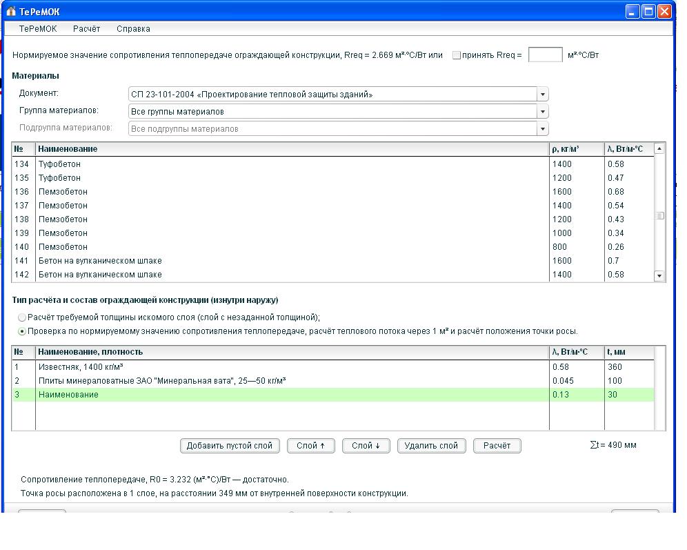

golovnenko Опубліковано: 3 березня 2011 Автор Поділитись Опубліковано: 3 березня 2011 а программа теремок выдает следующее Посилання на коментар Поділитися на інших сайтах More sharing options...

ИванКиев Опубліковано: 3 березня 2011 Поділитись Опубліковано: 3 березня 2011 а программа теремок выдает следующее У Вас в расчете немножко не та вата учавствует. Попробуйте заложить в расчет ватку фасадную ( с плотностью хотя бы 90 кг/м3 и теплопроводностью 0.040 ), и штукатурку наружную добавить можно Посилання на коментар Поділитися на інших сайтах More sharing options...

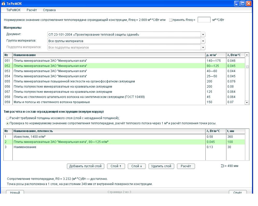

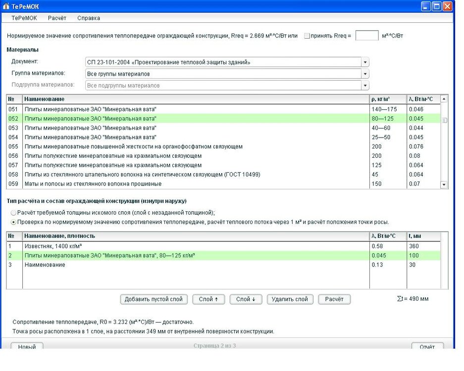

golovnenko Опубліковано: 3 березня 2011 Автор Поділитись Опубліковано: 3 березня 2011 теплопроводность ваты в программе забита от 0,041 до 0,048 с фасадной ватой результат такой слой наименование воспринимать как "Штукатурка" Посилання на коментар Поділитися на інших сайтах More sharing options...
ИванКиев Опубліковано: 3 березня 2011 Поділитись Опубліковано: 3 березня 2011 теплопроводность ваты в программе забита от 0,041 до 0,048 с фасадной ватой результат такой слой наименование воспринимать как "Штукатурка" Ну, например, фасрок роквуловский заявляется с 0.039, а кнауф FKD-S 0,036 Посилання на коментар Поділитися на інших сайтах More sharing options...
