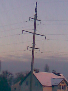

mspacer Опубліковано: 13 лютого 2011 Поділитись Опубліковано: 13 лютого 2011 Вот стоит такая "красавица". Навскидку метров 200 от границы участка. На топографических картах линия обозначена как 330кВ. Посоветуйте, стоит связываться? Вышгородский ра-н. Посилання на коментар Поділитися на інших сайтах More sharing options...

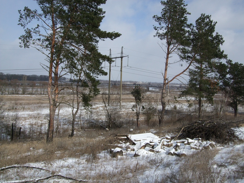

budivnyk Опубліковано: 27 лютого 2011 Поділитись Опубліковано: 27 лютого 2011 По границе участка проходит вот такая линия. Это соседний участок. Прокоментируйте хто компетентен. Посилання на коментар Поділитися на інших сайтах More sharing options...
mspacer Опубліковано: 27 лютого 2011 Автор Поділитись Опубліковано: 27 лютого 2011 По границе участка проходит вот такая линия. Это соседний участок. Прокоментируйте хто компетентен. посмотрите топографические генштабовские карты maps.vlasenko.net/map-1k.html если это старая линия, то на них она обозначена и написано сколько киловольт линия. сравнивая с теми что я видел при поиске участков эта должна быть не менее 110 кВ. ИМХО, при любой высоковольтной жить в том доме, что на фото - только в безвыходной ситуации. Я бы однозначно не строился. Удачи. 1 Посилання на коментар Поділитися на інших сайтах More sharing options...
Optimalist Опубліковано: 1 березня 2011 Поділитись Опубліковано: 1 березня 2011 На топографических картах линия обозначена как 330кВ. Да. 330 кВ. Посоветуйте, стоит связываться? Вышгородский ра-н. Если больше 100 м до крайнего провода, - можно, так как запретная зона идет до 30 м. А интенсивность полей убывает пропорционально квадрату расстояния, так что на 100 м уже практически естественные значения напряженности. Посилання на коментар Поділитися на інших сайтах More sharing options...

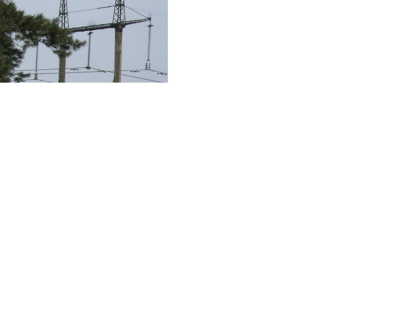

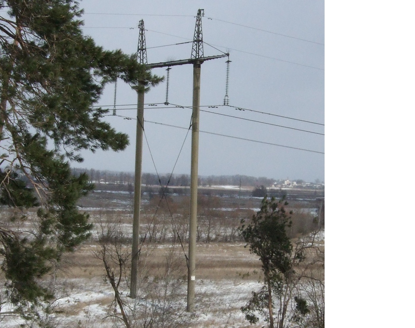

Optimalist Опубліковано: 1 березня 2011 Поділитись Опубліковано: 1 березня 2011 По границе участка проходит вот такая линия. Это соседний участок. Прокомментируйте кто компетентен. 110 кВ двухцепная на опорах типа "бочка". Охранная зона - 20 м до крайнего провода. Посилання на коментар Поділитися на інших сайтах More sharing options...
maximshipko Опубліковано: 31 березня 2011 Поділитись Опубліковано: 31 березня 2011 Есть ли проблемы с приемом мобильной связи? Кстати, на ваших фотках линия 110кВ. Топографическая карта, видимо, старая, т.к. линия 330 выглядит совершенно иначе: там два провода в фазе. Вот как выглядит линия 330кв Считаю что 200м от 110кВ — это вполне приемлимо. Посилання на коментар Поділитися на інших сайтах More sharing options...
Optimalist Опубліковано: 3 квітня 2011 Поділитись Опубліковано: 3 квітня 2011 Есть ли проблемы с приемом мобильной связи? Кстати, на ваших фотках линия 110кВ. Топографическая карта, видимо, старая, т.к. линия 330 выглядит совершенно иначе: там два провода в фазе. Считаю что 200м от 110кВ — это вполне приемлимо. Вообще-то 330 кВ лини бывают разные по конструкции, но здесь фотографии настолько одинаковы, что, скорее всего, это вообще одна линия на них. Только при съемке сбоку два провода выглядят как один. Но ведь можно было подсчитать количество изоляторов в гирлянде, на 11О кВ обычно всего 7 тарелок. Посилання на коментар Поділитися на інших сайтах More sharing options...
