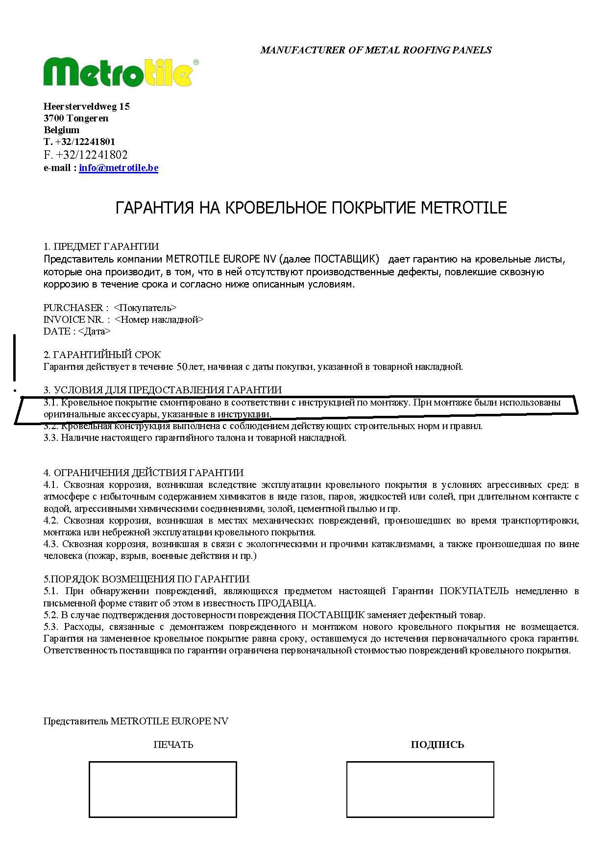

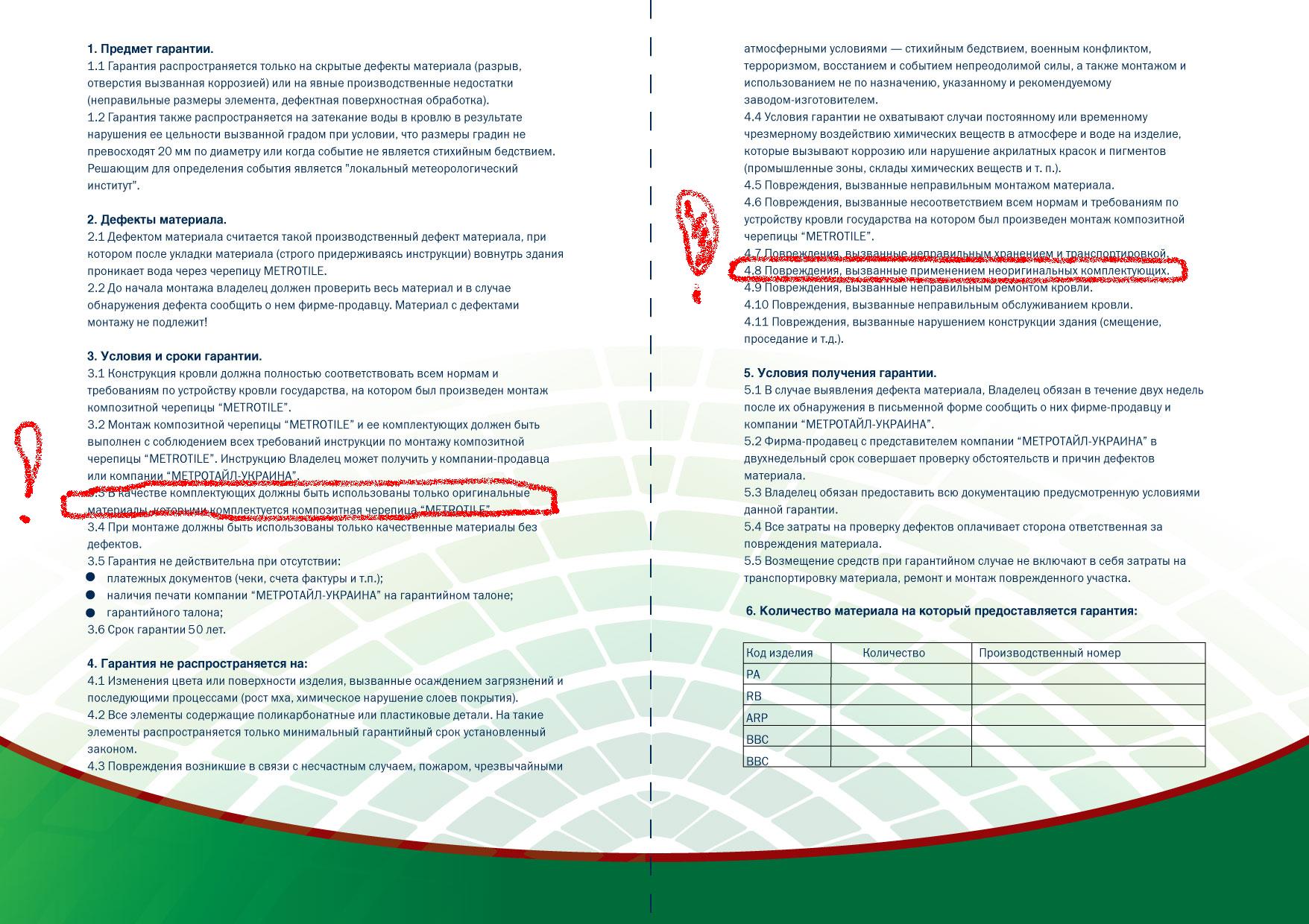

KorabS Опубліковано: 28 лютого 2011 Поділитись Опубліковано: 28 лютого 2011 Полностью согласна! Никакая гарантия на материал не будет сниматься если лобовую сделать из металла. Поправте, если ошибаюсь: нашел вот такие гарантийки в интернете, может, конечно, устаревшие, но вот все же: Посилання на коментар Поділитися на інших сайтах More sharing options...
TERMIT Опубліковано: 28 лютого 2011 Поділитись Опубліковано: 28 лютого 2011 Там написано "Повреждения, связанные с применением неоригинальных комплектующих". Например, Вы ставите неоригинальный гвоздь, который ржавеет за несколько лет и выпадает. Черепицу начинает шатать ветром и в итоге она может быть повреждена - в этом случае виноват гвоздь. А как может нанести повреждения неоригинальная карнизная планка, я, честно говоря, мало представляю 1 Посилання на коментар Поділитися на інших сайтах More sharing options...
KorabS Опубліковано: 28 лютого 2011 Поділитись Опубліковано: 28 лютого 2011 Там написано "Повреждения, связанные с применением неоригинальных комплектующих". Например, Вы ставите неоригинальный гвоздь, который ржавеет за несколько лет и выпадает. Черепицу начинает шатать ветром и в итоге она может быть повреждена - в этом случае виноват гвоздь. А как может нанести повреждения неоригинальная карнизная планка, я, честно говоря, мало представляю а еще в гарантии написано "3.3 В качестве комплектующих должны быть использованы только оригинальные материалы, которыми комплектуется композитная черепица "METROTILE". и, мое личное мнение, применение металлических карнизных планок уже противоречит гарантии. А вот не применение их вообще, если позволяет инструкция по монтажу, на гарантию не повлияет. Посилання на коментар Поділитися на інших сайтах More sharing options...

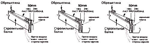

Александр! Опубліковано: 28 лютого 2011 Автор Поділитись Опубліковано: 28 лютого 2011 Ребята я нашел 2. Оформление карниза Установить карнизную доску. Верх карнизной доски должен располагаться на высоте обрешетин. Если Вы планируете применение водостоков, то толщина карнизной доски выбирается не менее 35 мм, и она должна надежно крепиться к стропилам. В случае выполнения утепленной кровли важно обеспечить поступление воздуха в вентиляционный канал со стороны карниза. Для оформления карниза при отсутствии водостоков всегда используйте карнизную планку. В случае наличия водостоков применение карнизной планки не обязательно. 5.4. Укладка листов на карнизах На карнизах последний ряд листов закрепляется через свою верхнюю поверхность к обрешетине, проходящей непосредственно над карнизной доской. Гвоздь должен проходить достаточно близко от верхней точки профиля листа. Для обеспечения защиты от погодных явлений на шляпку гвоздя следует нанести герметик, устойчивый к воздействию ультрафиолета. кто ищет, тот всегда найдет;) всем интересующимся посвещается и мне 1 Посилання на коментар Поділитися на інших сайтах More sharing options...

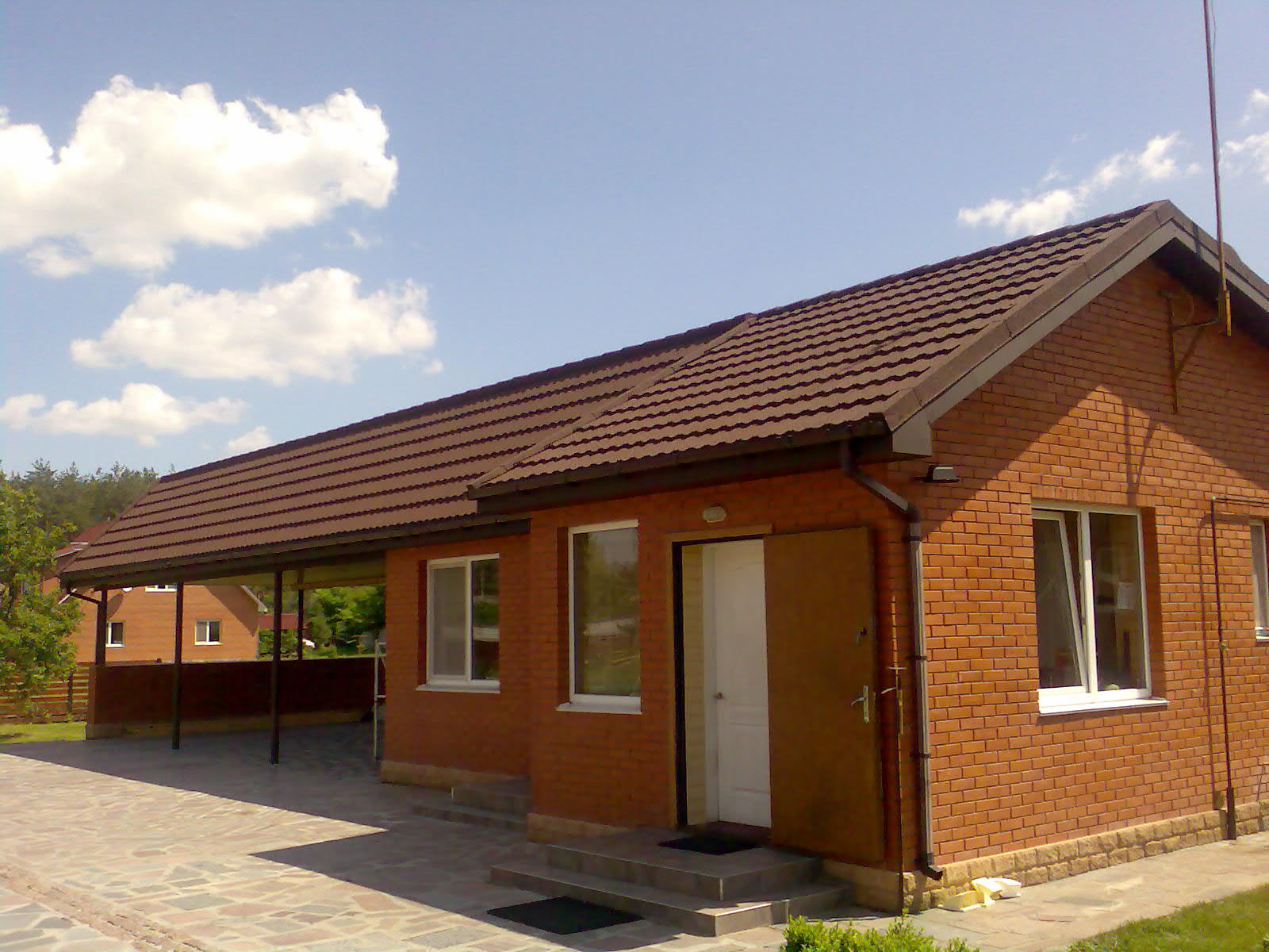

Крышник Опубліковано: 1 березня 2011 Поділитись Опубліковано: 1 березня 2011 (змінено) Еще, как вариант бЭз капельника, ГБ смонтировать с выпуском, и выпуск заправить в желоб. Если ГБ выпускается за пределы кровли и заходит в жёлоб водостока,то он всегда сверху должен закрываться капельником для предохранения ГБ от УФ солнца и механических повреждений ветра.Т.е. без капельника ГБ выпускать нельзя. По поводу "не фирменной" карнизной планки,вернее реальной практики,а не теории и цитирования. Кровли из Метротайла берутся на гарантию после монтажа(во всяком случае такой был договор у наших заказчиков с "Метротайлом"),и внимание приёмщиков с Метротайла в первую очередь обращено на способ порезки тайлов(что в Вашем,Саша,случае самое !важное!,т.к. у Вас "многовальмовая" крыша и много порезок),а также загибы тайлов под коньками и пр.мелочи. В принятых на гарантию "Метротайлом" крышах,сделанных нами,стоят капельники нашего собственного производства(как и лобовая планка) сделанные из зартметовского "двойного мата",по причине экономии заказчиком,хотя я считаю,что фирменные,конечно,лучше(но дорого),т.к. срок службы металла покрытого алюмоцинком с акриломи и камнями много дольше чем металл оцинкованный и покрашенный(хотя,думаю что возможно,что финский Пурал может и поспорить по сроку службы). Кроме того не стоит забывать,что гарантия(как следствие,если что,то замена тайлов) даётся на сквозную коррозию тайла и брак производства,а капельник находится под кровлей и никак на сами тайлы не влияет. Единственная,"благодоря" капельникам,опасность которая влияет на кровлю из Метротайл,это МЕДНЫЕ капельники,которые при помощи воды вступают в реакцию с цинком тайла,по типу электроаккумулятора. Змінено 1 березня 2011 користувачем Крышник 3 Посилання на коментар Поділитися на інших сайтах More sharing options...

Крышник Опубліковано: 1 березня 2011 Поділитись Опубліковано: 1 березня 2011 Николай большое спасибо за совет Вы капельники делали такие же по форме как и метробонд (там капельник и карнизная планка 2 в одном) или их можна упростить немного, так как у меня тоже лобовая будет из метала? Да,по форме капельники как и фирменные,а лобовая это отдельная планка(она идёт и на горизонте и на фронтоне) и никак с капельником быть связана не может,Вы не так поняли их чертежи! на фото на фронтоне:фирменная торцевая(кофе/молоко) метротайловская сверху по косой и коричневая рууковская лобовая снизу,она также идёт и как лобовая по всему горизонту,по всему периметру(см. фото 2). 1 Посилання на коментар Поділитися на інших сайтах More sharing options...

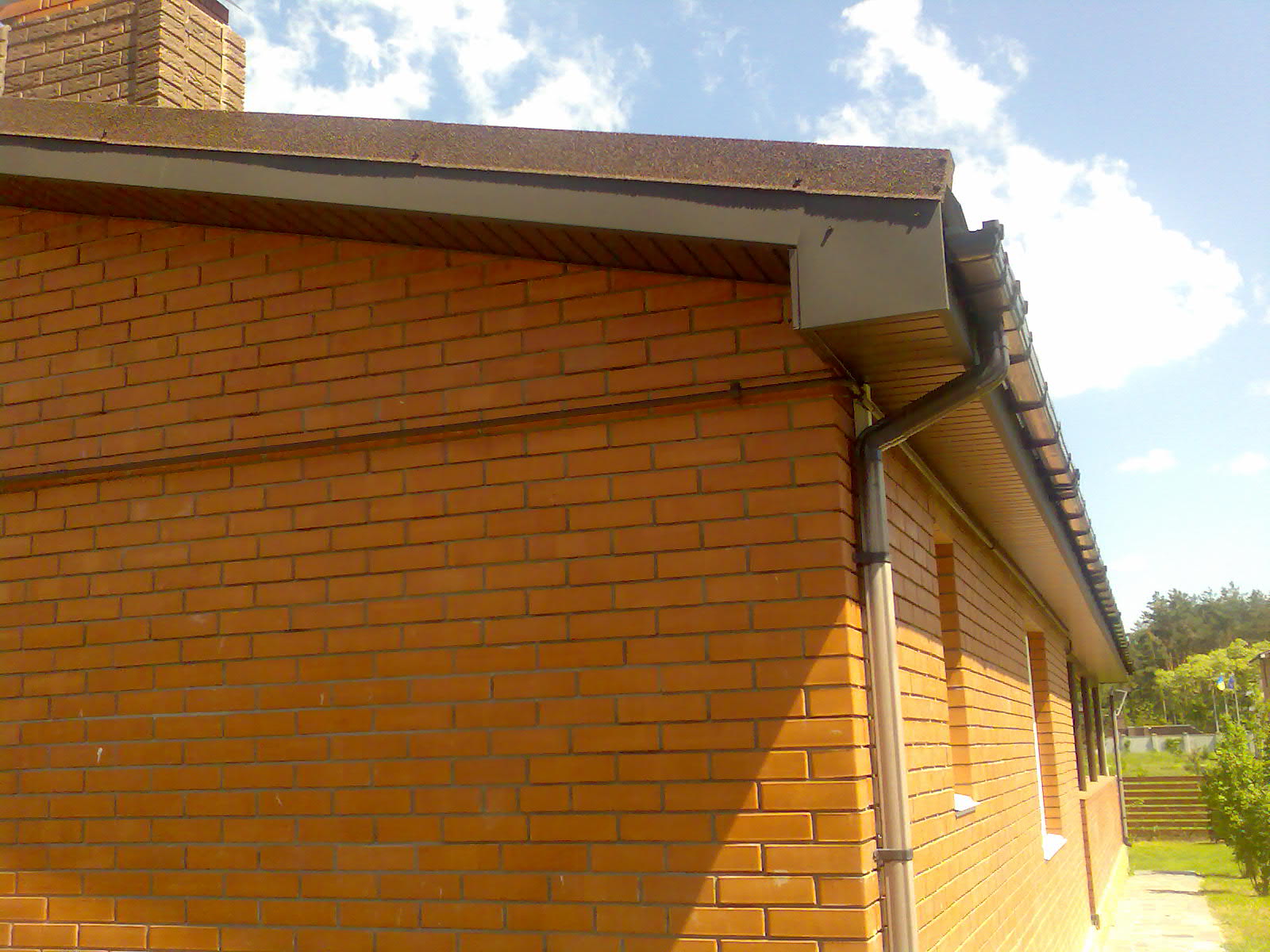

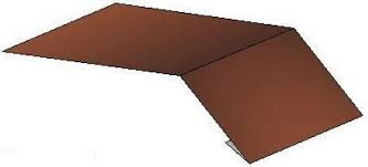

VillaDeLux (ex Акро) Опубліковано: 2 березня 2011 Поділитись Опубліковано: 2 березня 2011 (змінено) на рисунке! лобовая на ширину лобовой доски, потом делаем напуск мембраны, а на нее капельник - правильно какой формы должен быть капельник? чтоб не закрывать вентиляционный зазор под черепицей??? Не заморачиватесь и не усложняйте себе жизнь. Сделайте 2 капельника: 1."микрокапельник" для конденсата, пускай конденсат вытекает на лобовую. Мы его делаем в цвет лобовой. 2. Основной капльник под покрытие от косых дождей. Для обоих материал не принципиален. Родной конечно красивее но можно и из плиэстера сделать. На гарантию не повлияет. В гарантии чётко обрисован предмет гарантии: протекаемость листов. Змінено 2 березня 2011 користувачем VillaDeLux (ex Акро) 2 Посилання на коментар Поділитися на інших сайтах More sharing options...
Александр! Опубліковано: 2 березня 2011 Автор Поділитись Опубліковано: 2 березня 2011 Не заморачиватесь и не усложняйте себе жизнь. Сделайте 2 капельника: 1."микрокапельник" для конденсата, пускай конденсат вытекает на лобовую. Мы его делаем в цвет лобовой. 2. Основной капльник под покрытие от косых дождей. Для обоих материал не принципиален. Родной конечно красивее но можно и из плиэстера сделать. На гарантию не повлияет. В гарантии чётко обрисован предмет гарантии: протекаемость листов. Артур большое спасибо! А можна фото второго! капельника, и всех капельников и лобовой в сборе пожалуста! спасибо! Посилання на коментар Поділитися на інших сайтах More sharing options...
VillaDeLux (ex Акро) Опубліковано: 2 березня 2011 Поділитись Опубліковано: 2 березня 2011 Артур большое спасибо! А можна фото второго! капельника, и всех капельников и лобовой в сборе пожалуста! спасибо! Нет такого фото. Каюсь... Вот тут можете посмотреть всё в сборе на примере битумки. 1 Посилання на коментар Поділитися на інших сайтах More sharing options...
