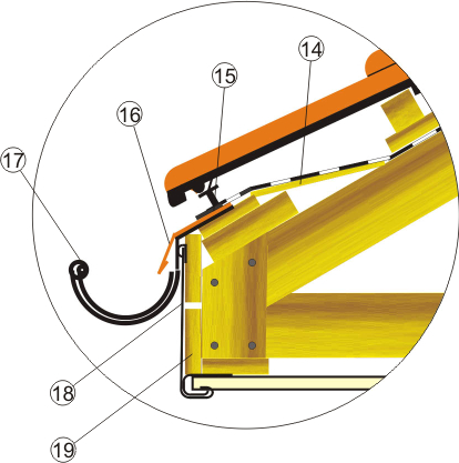

Александр! Опубліковано: 14 березня 2011 Автор Поділитись Опубліковано: 14 березня 2011 Уважаемые кровельщики, что не у кого нету фото этого узла кровли Посилання на коментар Поділитися на інших сайтах More sharing options...
термик Опубліковано: 23 лютого 2012 Поділитись Опубліковано: 23 лютого 2012 Нет такого фото. Каюсь... Вот тут можете посмотреть всё в сборе на примере битумки. А нельзя сделать лобовую планку из металла чуть больше.(с верху)и заправить под мембрану -вместо капельника Посилання на коментар Поділитися на інших сайтах More sharing options...
VillaDeLux (ex Акро) Опубліковано: 23 лютого 2012 Поділитись Опубліковано: 23 лютого 2012 А нельзя сделать лобовую планку из металла чуть больше.(с верху)и заправить под мембрану -вместо капельника Теоретически, можно но не с нашим лесом. Любая мельчайшая погрешность в сечении стропильной ноги будет создавать на лобовой "амурские волны" что не есть гуд. + обязывает выполнит всю подшивку карнизов до монтажа кровли. это не всегда удобно. да и выигрыш в данной конструкции копеечный а риск под***иться с лобовой огромный. Посилання на коментар Поділитися на інших сайтах More sharing options...
all4roof Опубліковано: 26 лютого 2012 Поділитись Опубліковано: 26 лютого 2012 Александр! По практике: капельник делаете под кровлю, а планку защиты лобовой доски под водосточку с подшивкой - не ошибетесь. Занимаюсь производством кровельных погонажных изделий, таких как капельник (планка карнизная), торцевая, защита лобовой доски и т.д. Делаю колпаки для дымоходов и столбиков забора. Если нужно пишите, звоните. Посилання на коментар Поділитися на інших сайтах More sharing options...
all4roof Опубліковано: 28 лютого 2012 Поділитись Опубліковано: 28 лютого 2012 Примерно так Посилання на коментар Поділитися на інших сайтах More sharing options...
all4roof Опубліковано: 28 лютого 2012 Поділитись Опубліковано: 28 лютого 2012 Опять на дату не посмотрел Посилання на коментар Поділитися на інших сайтах More sharing options...
Гість Yurastom Опубліковано: 17 травня 2012 Поділитись Опубліковано: 17 травня 2012 Добрый вечер! Для меня уже какую неделю не решенный вопрос о рациональности размещения структур карнизного свеса! Много искал на разных форумах, перечетал много инструкций разных изготовителей металочерепицы и одного способа вывода гидроизоляции и побудовы вентиляционых зазоров НЕТ вот главная проблема! нашел один сайт в котором расматривается размещение по разному капельника и карнизной планки сделал вывод в водосточной желоб ето только для середнизоморского климата когда снег не наметает в водосточной желоб и закривает 2 вентиляционных зазора. Вопрос почему же много строителей так делают? И как вам розмещения капельника ниже водосточного желоба все плюсы и минусы? Посилання на коментар Поділитися на інших сайтах More sharing options...
