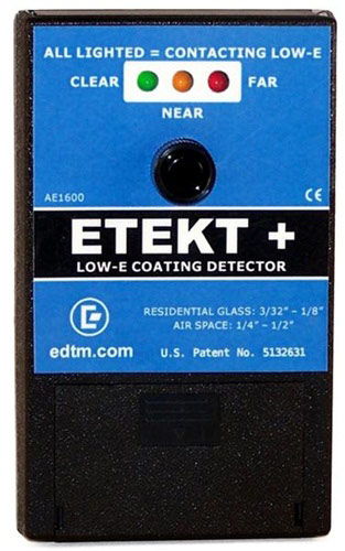

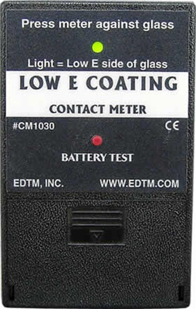

Для того, чтобы убедиться, что у вас установлено низкоэмисионное стекло можно было бы воспользоваться детектором низкоэмисионного покрытия (low-e coating detector). Но я так понимаю, что у нас все еще каменный век и мы уже успешно используем первобытный огонь в виде попыток разобрать цвет отражения свечи. Теперь напомню, что для производства К-стекла используется оксид олова, для И-стекол может быть использовано несколько оксидов металлов таких как оксид серебра, висмута, таллия и возможно других или комбинаций этих покрытий для улучшения характеристик. Вот почему отраженный огонек от поверхности с низкоэмисионным покрытием может иметь как минимум разный цвет.
Детекторы Low-e покрытий могут не только подтверждать факт наличия данного покрытия, но и показывать в какой позиции находится покрытие в готовом стеклопакете для его безошибочного монтажа. Странно, что об этом должен рассказывать я (у меня другая профессия), а не менеджер по продаже окон.

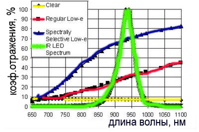

Принцип работы детектора основан на измерении количества отраженного инфракрасного света. В одной из моделей, на которую мне удалось найти описание, для излучения используется инфракрасный светодиод с длиной волны около 940 нм и несколько фотодиодов-приемников радиально размещенных вокруг этого ИК светодиода. Согласно графику разные типы стекол имеют разные коэффициенты отражения ИК излучения данной длины волны. Так чистое стекло имеет коэффициент отражения ниже 10%, И-стекло с одинарным слоем оксида серебра (regular low-e) около 30%, и мультифункциональное (spectrally selective low-e) имеет около 70%. Возможно в других моделях используются и другие принципы детектирования, но наверное можно было бы «ради интереса» повторить данный детектор, ничего сложного не вижу.

я ответил на вопрос топикстартера: в домашних условиях проверить "термонапыление" стекла можно определенным детектором. в этой же ветке детектор не упоминался более ни кем. дайте ссылку, где идет речь о таком детекторе, мне будет интересно почитать.
а еще можно подумать в домашних условиях у каждого есть металлоискатель. вот у меня металлоискатель есть, а свечек нет)
а что собстно, насчет "позиций" непонятно?
и это кажется форум, здесь я могу выразить свое мнение, это не флуд) я привел фото, графики, описал принцип работы, где пустословие??
