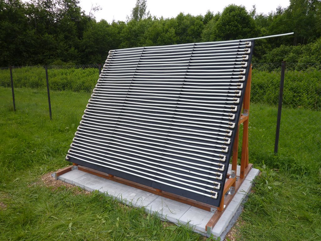

А можно ли самому сделать солнечные нагреватели?
FLASH

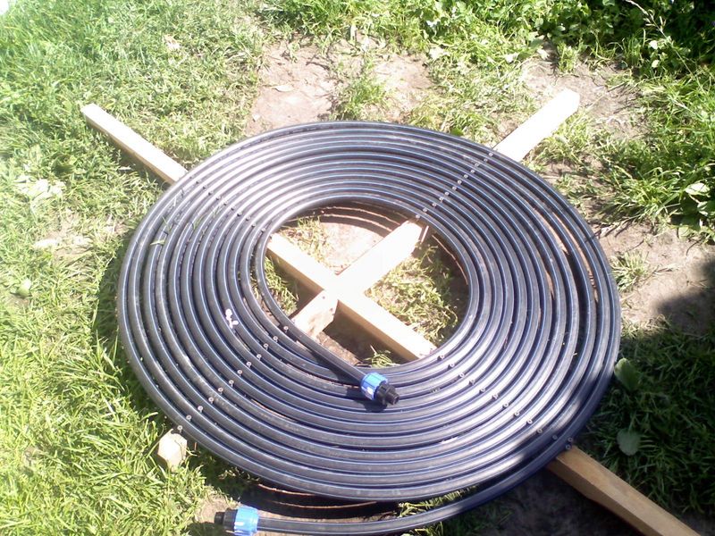

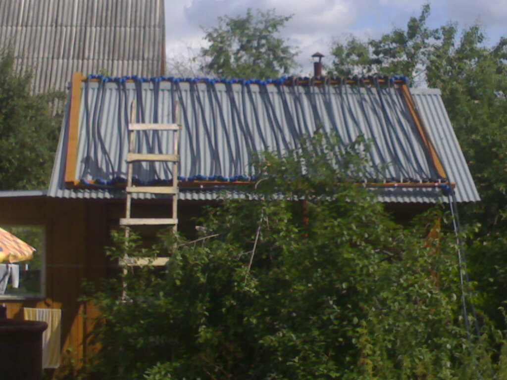

Экспериментировал с радиатором от холодильника. Там одна проблема - маленький диаметр медной трубки. Насос подобрать сложно, поэтому пускал воду самотеком из бочки на чердаке в бассейн. Результат порадовал.
Если удастся подобрать какой-нить микронасосик от фонтанчика для циркуляционного подогрева воды в бассейне, буду пробовать летом.

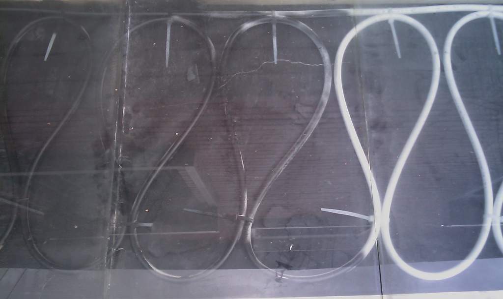

насос аквариумный можно попробовать...
Молодец! Классно, что занимается народ таким делом.
Вот только на первой и второй фотке - ПЕ труба не самый хороший выбор. Во-первых, она боится ультрафиолета (банально рассыхается под прямыми лучами солнца), а во-вторых она боится высоких температур (предназначена для ХВ).
Я бы все таки медной трубкой сделал - немного дороже, зато на порядок качественнее.

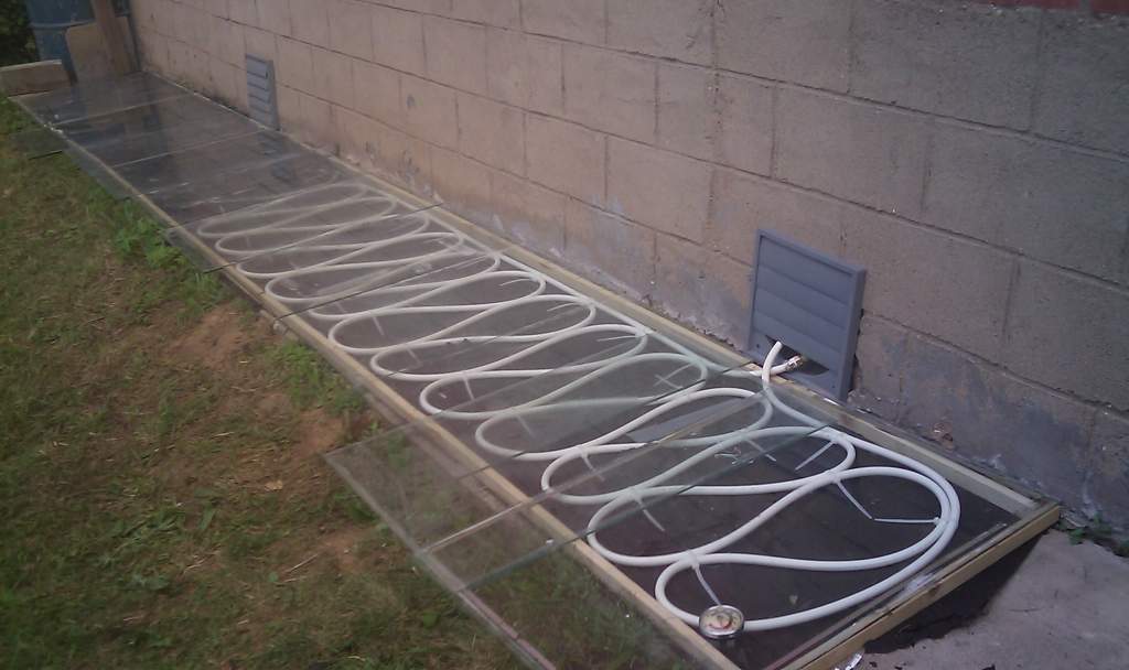

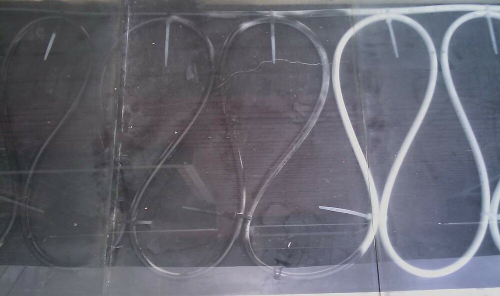

Думаю что использовать пластиковые трубы свёрнутые спиралью(минусы нельзя ставить под углом -внизу будет застой тухлый) , а не металлопластиковые с фитингами будет экономически выгоднее +на зиму можно не сливать
взято тут (ссылка устарела)
Может мысль моя и глупая и проще купить. Если например есть бассеин и солнечные дни. Что мешает банально пропускать воду по кругу насосом через панель теплоэлементов. Можно ли панель сделать самому?
Смотрю народ ведь делает

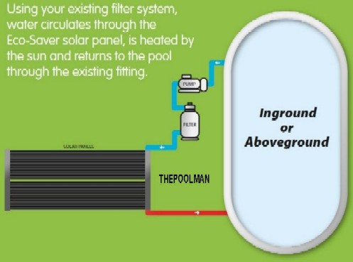

Ну я решился купить на е-бау вот примерно такое: cgi.ebay.com/Swimming-Pool-Solar-Heater-Panel-w-FREE-Diverter-kit-/220626616295?pt=LH_DefaultDomain_0&hash=item335e5effe7

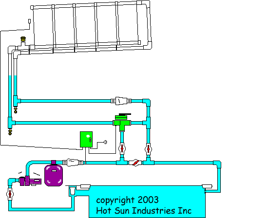

А для нее разве Pool Solar Control System не обязателен?Как будет работать система?
[ATTACH]104364[/ATTACH]
Там нет смысла городить огород: работает по примерно такой схемке как здесь (первые 2 миниатюры). Очистка работает - насос гоняет воду через панель. Ну закипит, так назад воду в бассейн выдавит, система открытая.
Во всяком случае, перерыл множество ссылок на е-вау по таким нагревателям, никаких систем контроля применять не требуют, дают схемы подключения примерно такие как привел.
В описании, что на сайте 3 шага: разверните панель, подключите один шланг от панели к бассейну, подключите второй шланг от панели к выходу очистки (насоса). Фсё :D
Получу девайс, будет конкретная схема подключения - выложу.

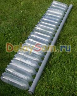

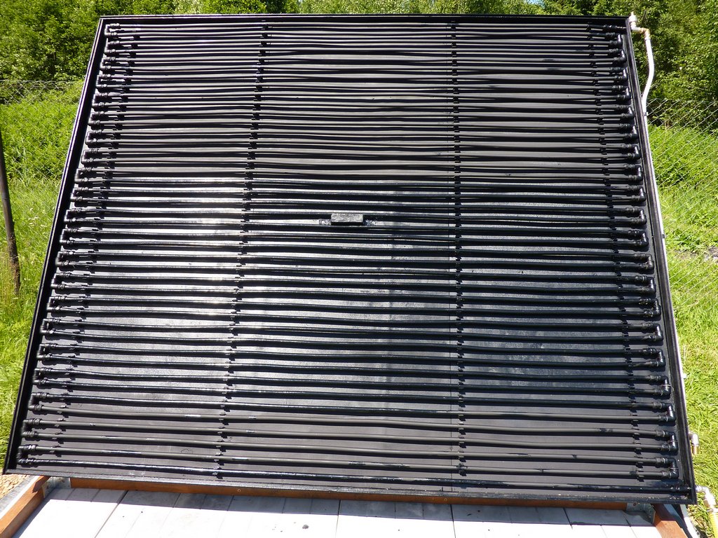

1296327876.jpg.73ce13260c5c64868f9cb8927daba73c.jpg1296327926.jpg.4ede2a3a5f9d01fb4af81c923178a7d4.jpg
Единственный недостаток - температура нагреваемой им воды не должна превышать 50-55 градусов. Иначе - солнечный коллектор разрушится. Проблему термоклея можно решить путем изготовления штуцеров. Например, взять трубку (алюминиевую ил медную), и нарезать на ее внешней стороне резьбу. И парой гаек закрепить крышку бутылке на коллекторе подводящем воду. А бутылку просто вкрутить в собственную пробку.
взято тут www.solar.org.ua/index.php?id=1296327374

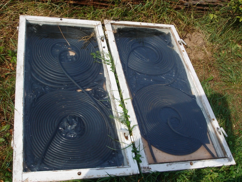

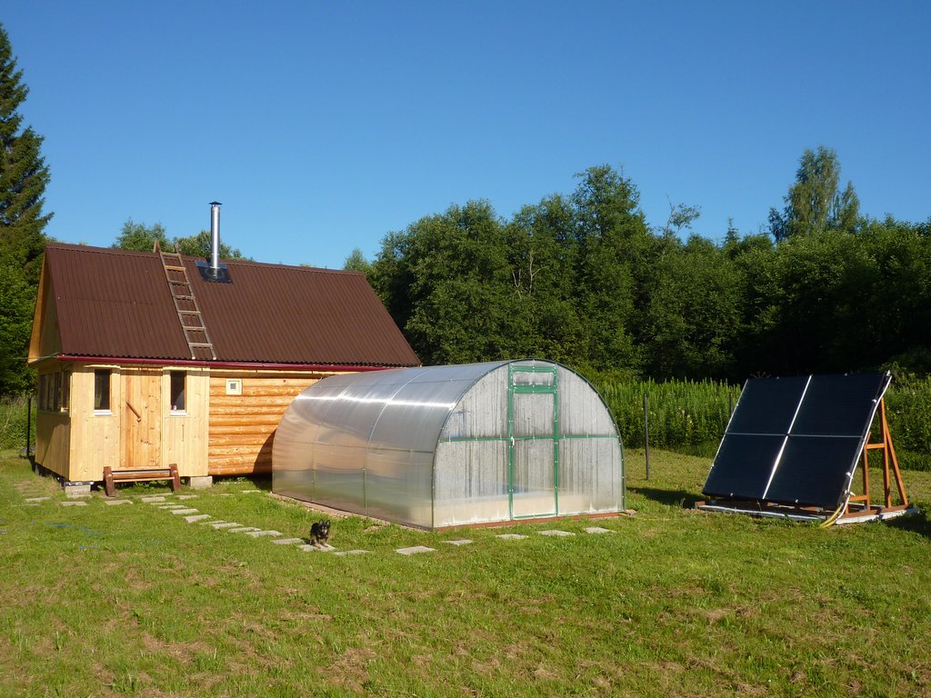

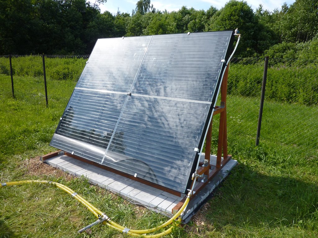

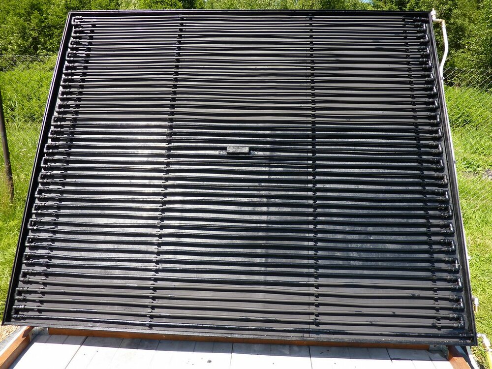

Ради спортивного интереса пробовал делать такой девайс. Взял стальной дырявый радиатор 22-го типа размером 500х900, разделил на две панели, холодной сваркой залепил место протечки, соединил обе панели последовательно и спрятал всё это в деревянный, утепленный пенопластом, ящик, который накрыл обычным оконным стеклом. Получилась панель 0,9 кв.м.
Думаю использовать 10-й тип, в этом случае ничего резать и заделывать не придется. Размер, чем больше - тем лучше! Кто бы спорил :D , естественно, что одна панель в два квадрата, будет дешевле чем две по одному. Как правило они белые, значит берем жену болгарина с щеткой и обдираем, одну поверхность радиатора до металла , потом покрываем черной краской. Далее утепленный ящик, в который погружаем панель... стекло. Стекло хорошо, но стеклопакет лучше, это позволит не выпускать тепло назад.
