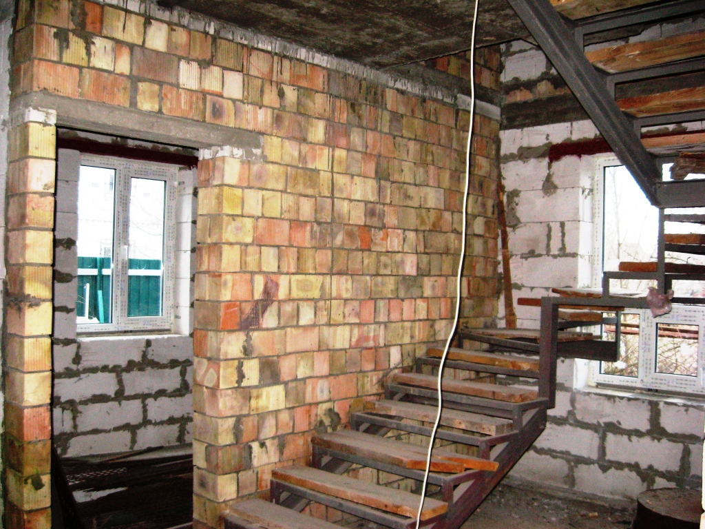

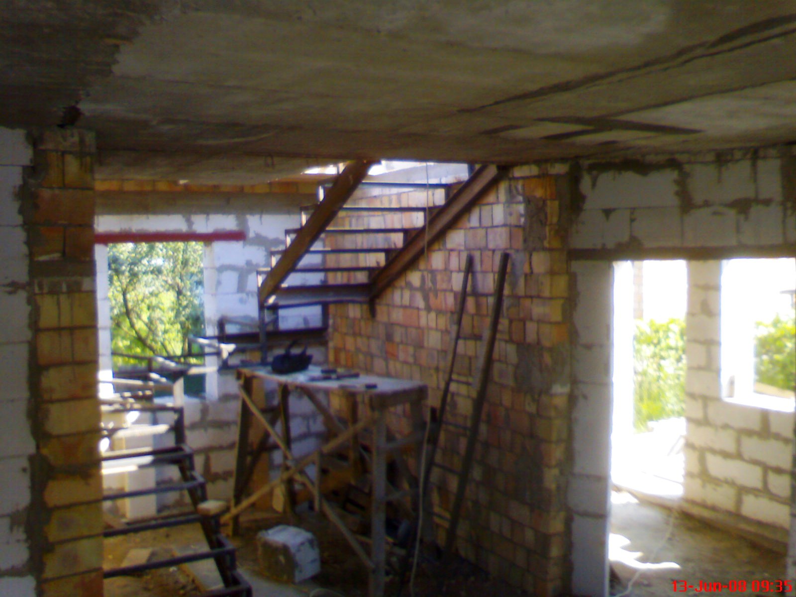

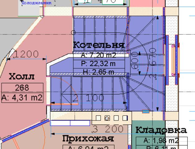

Подскажите как на практике дело обернется..
В соответствии с ДБН все критерии выполняются, но все таки есть сомнения разрешат ли установку газового котла в котельную под металлической лестницей с кирпичными ограждающими стенами?
-площадь под лестницей - A=7.20м2.
- объем - 9,6м3.
-окно с форточкой есть S= 0,6m2.
-высота в максимальной точке 2,85, в месте установки котла -2,5м.
-котел до 20квт.
-при установке котла на стену до противоположной стены остается -1,1м прохода.
-дымоход кирпичный загильзован нержавейка 150мм. Приточный канал находиться в том же дымоходе, разнесены на 50см.
-лестницу планирую обшить снизу чем нибудь огнеупорным.
На фотографии нет стенок внутри котельной, на чертеже они белым цветом обозначены.
Спасибо
Змінено користувачем olekss
И каким образом у Вас получается окно в котельной? По малюнкам тока краешек.
Про вентканал забыли.
Окно разделено на 2 части горизонтально. По раме сделаю разделение котельной от остального пространства.( намутил :) трошки..)
Вентканалы есть. добавил в описание.
Это не приточный, это вытяжной.
С таким окном могут упереться, смотря на кого нарветесь. Котельная как отдельное помещение (отгороженное) это в проекте, или сами решили?
В дымоходе - 4 канала, один из них загильзован.
Проект сам рисовал, потому уверенности нету.
Ну тут вариантов немного, или заранее договариваться с местной газконторой, или не отделять котельную в отдельное помещение, т.е. не строить стены.
Ну если вытяжной вентканал ( не видно на фото(не забыли то я не вижу нарушений наших доблестных норм. Очень толково выкрутились однако. Окно должно быть открываемое.
Да, окно открываемое, форточка открывается ровно в проем под лестницу. Вентканалы 2 шт., гильза - есть. Еще не выкрутился - вот когда подключу, можно будет выдохнуть..:)
