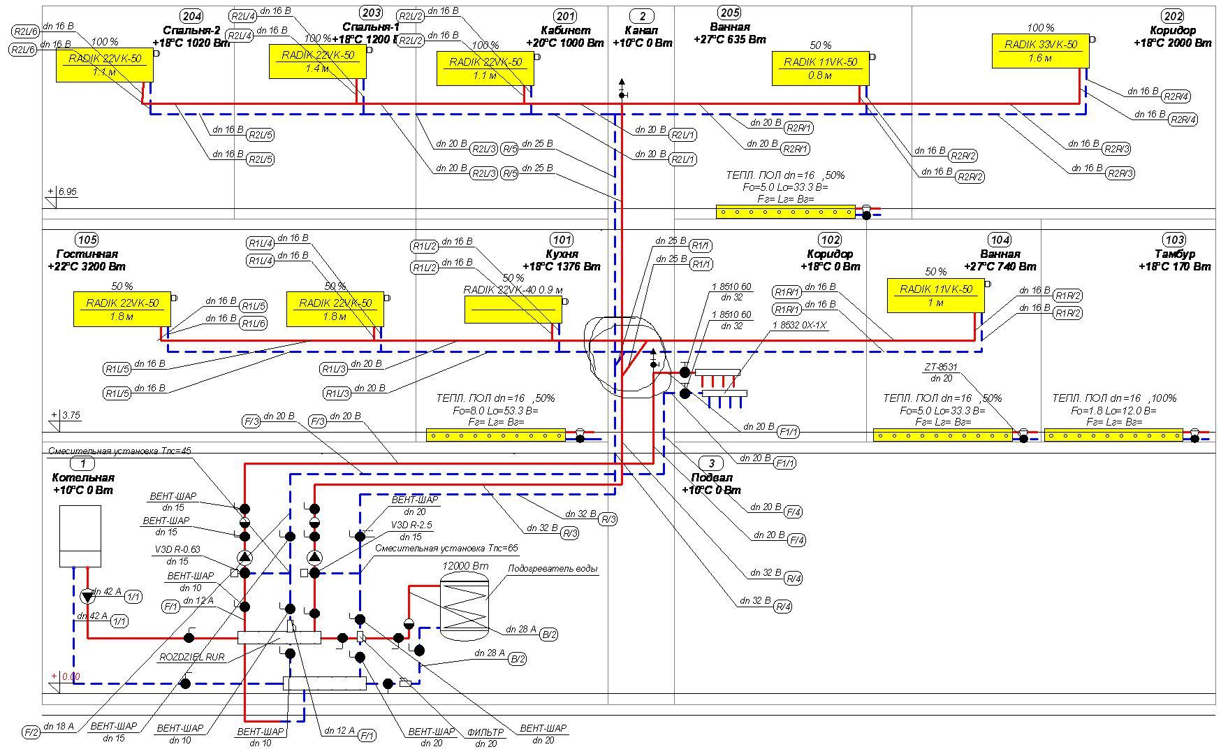

Покритикуйте систему отопления... напроектировал
vsteshak
ну отопление планируется от ТТ котла который рабоет в паре с ТА. думаю над применением змеевика или в ТТ или в ТА. не нахожу ответа на свой вопрос: "а зачем нужен отдельный контур, почему нельзя все в одном контуре. тут ведь и вопрос рециркуляции для ГВС решается. а это комфорт".
Поскольку котел будет покупаться под ТА, то я вижу разумный и правильный выход в покупке ТА со встроенной внутри этого ТА емкостью под ГВС (такой себе бак в баке): тоесть котел сливает тепло в буфер и греет воду. Без доп насосов.

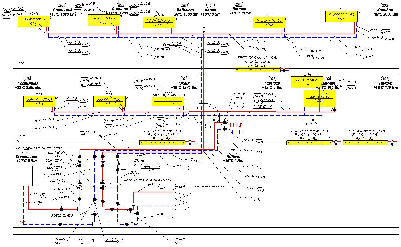

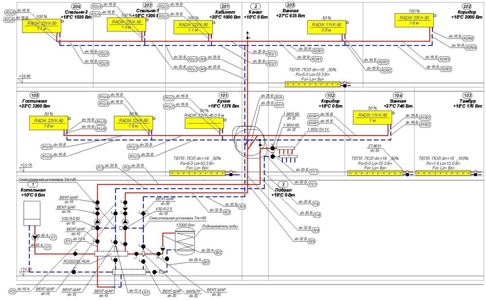

Прошу вернуться, к моей схеме. Насколько принципиально.. или критично.. ну или не критично ипользовать комплект тройникой для перехода с основного стояка на этажное распределение по сравнению с крестовиной. На схемах изобразил.. В обоих случаях расчеты по HERZ C.O. версия 3.6 без ошибок.
Не принципиально вообще...
Смотрите на цену комплектующих. удобство монтажа и т.п.
я как бы догадывался, что нет, но переспросить думаю не помешет, с крестовиной оно удобнее получается
ХЗ... где три трубы свести в одну точку, а где четыре...:unknown:
