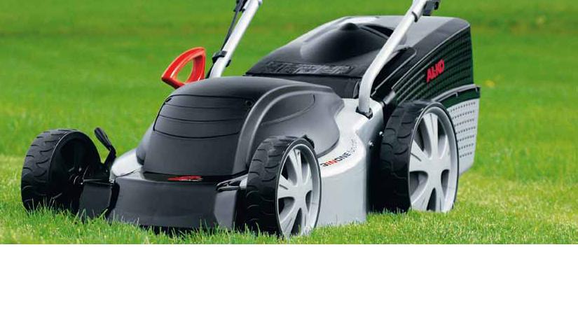

Газон ~12соток, в 2010г ей на смену купил австрийскую AL-KO Silver 470E(1.6кВт 47см 65л 30кг металл $400) с мульчированием.
Также есть триммер CasteGarden XB10JEL 1кВт с фрезой.
Alpina всё никак не сломается, прекрасно себя показывает на диких участках - ручной или электро- косой сбиваю бурьян 150см высотой, затем зачищаю Альпиной - рубает стебли толщиной в палец. Недостаток - небольшая ширина захвата, маленький травосборник. Но, для грубых работ это не существенно (травосборник снимаю).
AL-KO прекрасна на большом ухоженном газоне; функция мульчирования оправдывает себя. Небольшой минус - мощности 1.6кВт при захвате 47см мало, при переросшей траве нож может остановиться.
Вот она, красавица.
PS/ У Альпины удельная мощность 1.2 Вт/см2, у AL-KO - 0.9 Вт/см2. Но, подчёркиваю, каждая хороша в своей сфере.
