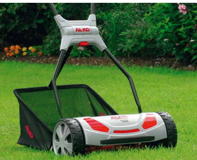

Согласен на 100%, поэтому не паримся, экономим деньги и берём такую
Это на экономию не похоже))))))))) Почему-то механические косилки стоят не дешевле самых простых китайцев электро...
Действительно, цена приличная (видимо - низкий спрос, небольшое производство). А в чём преимущество, кто-нибудь пробовал?
Главная особенность мех. барабанных косилок в том, что они не рубят траву, как роторные, а стригут как ножницы. Получается ровный аккуратный срез. Косить такой косилкой - одно удовольствие. Но годится она только на открытых площадках.
Недостатки.
1. Косит только в движении.
2. От края ножа до габарита 10-15 см. Т.е. именно столько она будет оставлять вдоль бордюра.
3. Не умеет собирать ранее скошенную траву.
4. Малый диапазон регулировок высоты. Обычно 2-4 см.
5. Только для идеально ровных площадок.
Лично я о такой мечтаю. Как-то так замечтался, что купил. Но она на мой участок категорически не годится. Продавал и плакал:sad:
Недостатки.
Еще как умеет! Притом данный мешок можно нацепить на любую шпиндельную косилку.....
В остальном все выше перечисленное правильно, данный аппарт только для мега ровного и ухоженого газона. Мало того нужно помнить что оператор данной шпиндельнрй косилки должен быть неплохо подготовлен физически к стрижке газона так как упирается она не слабо :D
Вы не внимательны. "Не умеет собирать ранее скошенную траву" - именно это и означает. Она не соберет траву, скошенную РАНЕЕ, т.е. не СЕЙЧАС. Вы что думаете, я не знаю что такое травосборник? И, кстати, "нацепить на любую шпиндельную косилку" травосборник AL-KO Вам не удастся.
ОК, а кто умеет? Или есть гибридные модели косилок с функцией скарификатора? По моему опыту ранее скошеную траву (неделю ранее например) нормально собрать косилкой не удается.......
В вашей компетентности я ни капли не сомневаюсь. Косилка АЛ-КО была показана как первая попавшаяся на глаза и я не предлагаю натягивать мешок от нее на другие косилки...... Имелся в виду универсальный мешок (встречал такие в немецких садовых центрах).

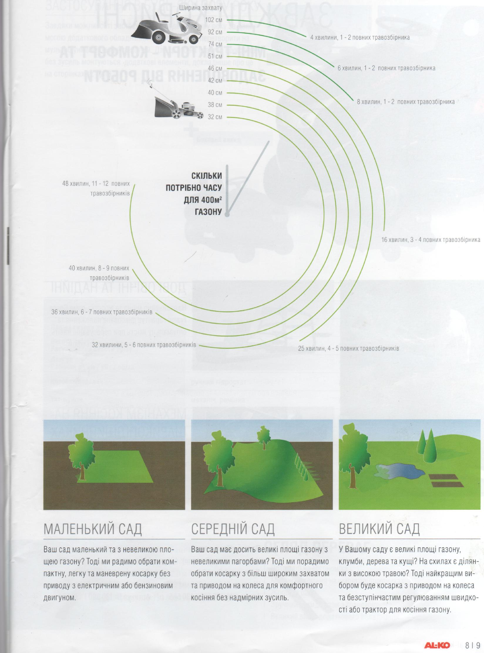

вариант подбора ширины
[ATTACH]438905[/ATTACH]
там написано что 4 сотки ножом 32 см можно покосить за 48 минут - ой не верю, разве что бегом по недавно скошенному газону и останавливая секундомер на время опустошения травосборника или вообще без него.
у нас газон 5 соток, косилка была bosch rotak 320 (сдохла на прошлой неделе в очередной раз), на покос уходит примерно 4 часа.
