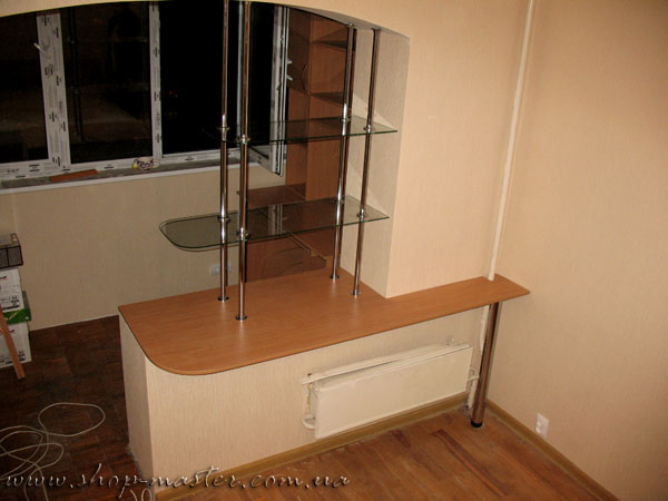

Подскажите, пожалуйста, вот что.
В квартире маленькая комната планируется как будущая детская комната. В комнате есть большое окно, выходящее на лоджию. Мы хотим убрать окно совсем (оставить просто проём) и кусок стенки от окна до пола (размеры куска 1,5 м х 0,6 м). Эта стенка не является несущей.
Фактически мы так как бы увеличиваем комнату. Но мы не нарушаем несущую стену.
В "ЗМІНАХ до Інструкції про порядок проведення технічної інвентаризації ..."
указано следующее:
"Не належать до самочинного будівництва:
у квартирах (багатоповерхових будинках) - перепланування, не пов'язані зі змінами (збільшення чи зменшення) житлової або допоміжної площ, без порушення несучих конструкцій; збільшення житлової чи допоміжної площ за рахунок демонтування перегородок, комор, знесення печей, камінів та грубок, засклення балконів, лоджій, улаштування дверних прорізів у внутрішніх некапітальних стінах; перестановка в межах призначених приміщень, обладнання..."
В нашем случае убирание куска стены -- это самострой или нет? Такую "перепланировку" нужно узаконивать?

Смотрите в чем тут проблема. При проектировании многоквартирного дома расчитываются в том числе тепловые потери и площадь помещений, которые будут отапливаться. При этом лоджии и балконы проектируются как холодные. На основании этих расчетов выбирается количество отопительных приборов, сечение подводимых тепловых сетей и т.п. Соответственно, если кто-то у себя дома объединяет лоджию и комнату, то он при этом увеличивает отапливаемую площадь здания и потребляет теплоносителя больше, чем должен потреблять. И, соответственно, все остальные на вашем стояке потребляют меньше...:) Если это одна кварира из 100, то в принципе ничего страшного, но если таких половина, то мерзнут все. Потому в упомянутой Вами инструкции есть прямой запрет объединять балконы и лоджии с остальными помещениями. И еще: в той же инструкции указано, что площадь балконов (кажись и лоджий тоже:)) учитывается с коеф. 0,5, т.е. при объединении вы еще и общую площадь квартиры увеличиваете (о.5 пропадает).
З.Ы. При перепланировке основны "смертных" нарушений 4: увеличение "мокрых" зон (расширение или перенос с/у, ванных комнат (не путать с объединением/разделением)); демонтаж несущих стен; перенос газовой трубы; объединение балконов с жилыми помещениями. Такое не узаканивается (т.е. узаканивается, но дорого и если что произойдет, то обжалуется соответствующими органами и анулируется...) Все остальное узаконить можно. Если жилая и общая площадь не изменяется - то просто вызовом БТИ и внесением изменений, а если изменяется, то проект, согласования и.д.:)

Это понятно :) Но если мы собираемся балкон (лоджию) утеплить, то получится, что расход тепла всё-таки будет не таким большим, правильно?
Это тоже абсолютно понятно. Батареи мы переносить не собираемся.
Я вчера вечером еще померяла, получается, мы хотим убрать кусок стены под окном 0,8 м х 0,7 м. Я понимаю, если бы мы собирались снести всю стену, тогда понятно, что мы увеличиваем жилую площадь комнаты (соответственно квартиры) на площадь балкона... А мы практически не объединяем балкон с комнатой, комнату таким образом не продлеваем. Просто делаем проход на балкон, ну как если бы там была балконная дверь, которую просто убрали...
Но вот для этого балконы и утепляют, наверное, чтобы самим не мёрзнуть и другим тоже не давать мёрзнуть.
Вот меня и интересует принципиальность вопроса: что значит "объединить" -- сломать всю стену и получить длину комнаты (к примеру) вместо 4 метров 5,1 метр? А если мы делаем только узкий проход -- это тоже "объединение"?

Я картинку нашла, чтобы наглядно было видно, что я, собственно, хочу :) :)
З.Ы. ... демонтаж несущих стен; объединение балконов с жилыми помещениями.
А то, что Вы видите, - демонтаж и объединение? :)
Угу... 18 тысяч гривен за маленький кусочек стены... :((((

Еще забыла добавить, что, в принципе, мы даже арку делать не будем. Оставим просто квадрат.
Батарея у нас слева (на фотографии -- справа).
Я понимаю, что даже при таком открытом проёме обогревать надо будет большую площадь. Но балкон мы утеплим :)

то, что Вы хотите сделать - это сааамое большое нарушение всех правил и норм. Сейчас обсуждается введение уголовной ответственности за такую перепланировку - оно Вам надо?

В нашем случае простое убирание стекла может уменьшить температуру в самой комнате на 4-5 градусов, даже при сильной жаре (без кондиионера и открывания окна на балконе). Почему-то у нас такое странное распределение тепла в квартире, что в одной комнате всегда на 3-4 градуса ниже, чем в другой :(((
Мне кажется, но утверждение о том, что убирание оконного блока уменьшит температуре в комнате на 4-5 градусов, правомерно только для зимних условий. Т.е. зимой у Вас в комнате будет действительно на 4-5 градусов холоднее, чем было. А летом, соответственно на 4-5 градусов ЖАРЧЕ, чем было до удаления окна.
Если утеплить балкон и НЕ УБИРАТЬ окно, то температура в комнате летом уменьшится. А зимой соответственно будет теплее.
Объясняю
Летом нагревается наружная стенка балкона толщиной 10 см. (Например прошлым летом бетонные стенки днем прогревались снаружи до 50-60 градусов и внутри до 40-45 градусов, сам измерял).
От этой стенки прогревается воздух на балконе (примерно 10 м3 воздуха) градусов до 40. Дальше начинает нагреваться стенка между балконом и комнатой (толщиной не менее 25 см). Если балконную дверь не открывать, то температура в комнате будет в районе 22-25 градусов.
Если балконную дверь и стенку снести, то у Вас в комнате будем стенка нагретая до 40 градусов. И температура в комнате будет к ней стремиться.
Совет: утеплите балкон, но не трогайте окно, а тем-более стену.

Посмотрите на толщину плиты на балконе. Для более менее нормального утепления Вам будет необходимо наклеить на потолок соседа снизу и пол соседа сверху сантиметров по пенопласта (а вот согласятся ли они?). И стеночка, тоже, тоненькая. Кроме того, не забывайте, что любое изменение объема и сечения приводит к изменению давления в системе. Поэтому, тепла может на всех не хватить. Пострадают (в Вашем случае) жильцы нижних этажей.
В нашем доме, зимой, вычисляли таких самих хитрых и "лечили". Они потом долго обижались на неблагодарных соседей.
Убрав окно между балконом и комнатой вы уравниваете температуру между этими помещениями, т.е. зимой будет в комнате холоднее, а летом жарче. Наивно думать, что вы решите эту проблему, утеплив балкон. Вы думаете, что 50 мм пенопласта по стенам вас спасут? На самом деле достаточное для этого утепление съест весь объём балкона : минус минимум по 250мм от пола, потолка, боков, передней стенки балкона... Если не обвалите плиту , конечно. Всё это будет изрядно стоить, а результат - пшик. Самое верное решение вам уже сказали: оставить проем застекленным, утеплить балкон насколько возможно, поставить на балконе кондишн, он остудит наружную стену комнаты и охладит воздух, который входит в комнату.
То, о чем вы мечтаете, возможно для больших лоджий, образованных капитальными стенами. Там и объёма для утепления хватит, и плита помощнее опирается на 3 стены - не сравнить с худенькой балконной консолью!
