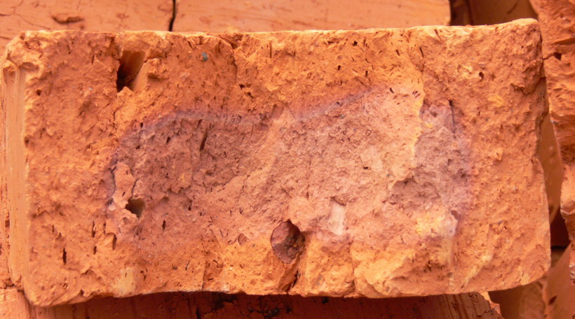

Вот был на стройке – видел ««поротерм»», :wink: ну прям ни дать ни взять, как в рекламе с буржуйских сайтов – весь в прыщиках-раковинах внутри… :ROFL:
Тока это партия бракованного кирпича – самого наидешевейшего… :cry: и почему это нашему производителю в голову не пришло прогнать пургу, что эти раковины от некачественного замеса глины СИЛЬНО СПОСОБСТВУЮТ УТЕПЛЕНИЮ – то ли фантазии не хватает, то ли совесть есть… 8) во как, наши то мужики пустоты в кирпичах и без опилок делают… :)

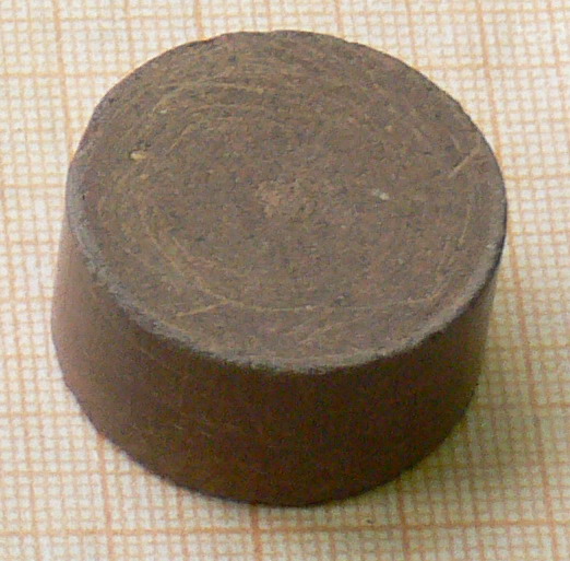

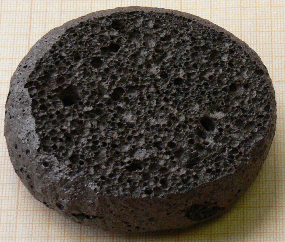

Ну, а если серьёзно, вот образец ВЫСОКОПРОЧНОЙ (М250) поризованной керамики с теплопроводностью чуть больше чем у пеностекла… :shock: это изделие Кучинского опытно-керамического завода. 8) Этот материал был разработан по заданию Минрадиопрома, в начале 80 х годов, из таких кирпичей возводились защитные радиопрозрачные покрытия фазированных антенных решёток станций дальнего радиообнаружения противоракетной обороны в суровых климатических условиях.
Поры закрытые, а потому внутри влаги не оказывается, а металлический блеск на боках вспененной таблетки говорит о прочностных параметрах – может кто обращал внимание на чашки для зелёного чая черного цвета из китайского фарфора – фарфор похож на металл – даже звенит как колокольчик и как металл холодный, а потому прочный, упав на керамический пол такая чашечка не бьётся… правда и стоит от 200 долл… :shock: :cry:
