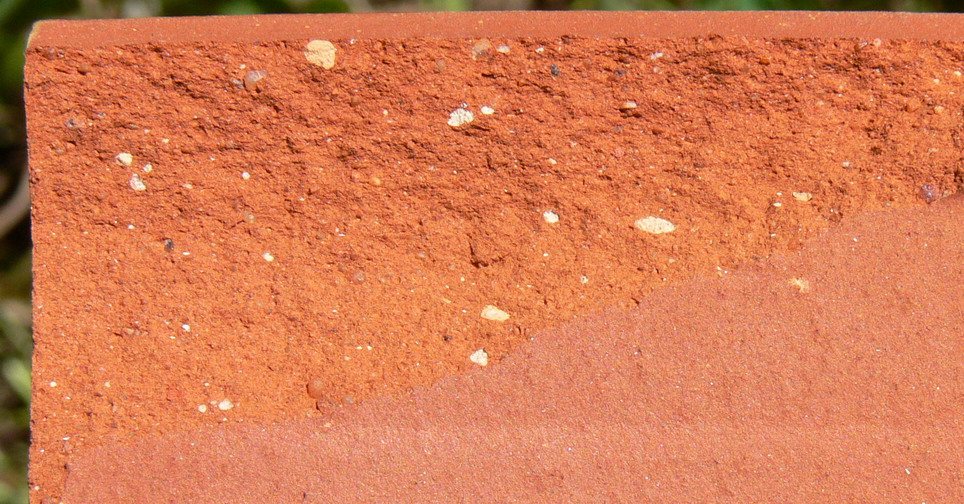

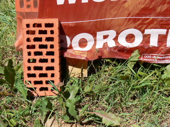

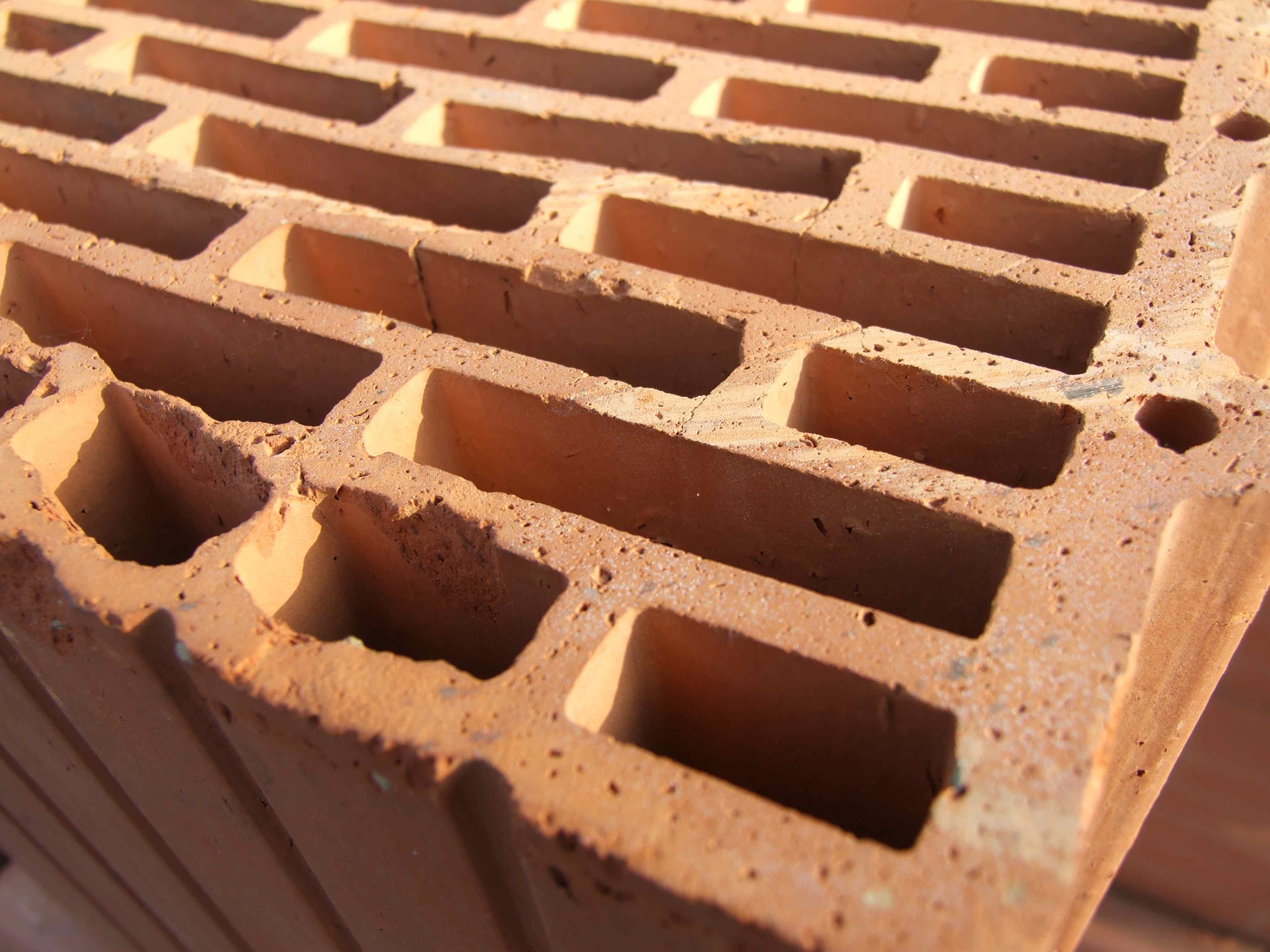

K2 Опубліковано: 5 липня 2007 Поділитись Опубліковано: 5 липня 2007 привет великий болтун ждем от тебя очередную серию камедиклаба зажигай! пс. вот тебе фотки: Посилання на коментар Поділитися на інших сайтах More sharing options...

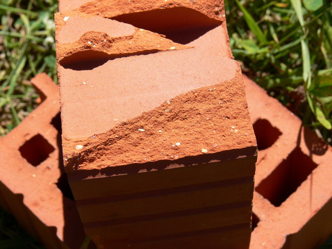

izba Опубліковано: 6 липня 2007 Поділитись Опубліковано: 6 липня 2007 Господа, это что за мелкий прыщик в глазури побил блок сбоку, в то время как далее по кадру пошел обычный нормальный кирпич - ПОРЫ??? Хотелось бы ваши комменты услышать Посилання на коментар Поділитися на інших сайтах More sharing options...
Котяра Опубліковано: 6 липня 2007 Поділитись Опубліковано: 6 липня 2007 К2, + 1 000 000 Изба, ну Вы и чел :-D Сказали ж если будут поры, то извинюсь или как там писали Доказали что блоки поризуются различными технологиями Поры есть, а Вы опять демагогию о морозостойкости, прочности и теплопроводности Ох уж эти б..ть консультанты! Я себе уже даже эпитафию придумал: "Меня убил Термодом... после 95 лет счастливой жизни" :-D Посилання на коментар Поділитися на інших сайтах More sharing options...

izba Опубліковано: 6 липня 2007 Поділитись Опубліковано: 6 липня 2007 Да друзья, ежели вы считаете, что те мелкие прыщики (2 шт на см2) наличиствующие на фото уважаемого К2 сколь нибудь заметно повлияют на сопротивление теплопередаче стены… то… мне Вас просто жаль. Считать порами это весьма удивительно… поры – в керамзите, в пенобетоне, да это реальные поры, а тут не поры, извините… тут просто раковины от плохого качества глины… а мож действительно для экономии газа (где их там сделали?)… в Польше или в Чехии... туда какого дерьма сыпанули – не знаю… я им не судья… газ то дорогой – Российский, :wink: вот и вынуждены «господа европейцы» вместе с глиной разную шнягу сыпать, а говорить, что это «для теплоты», а не от жадности сыплется, или не оттого, что глина хреновая и из этой глины без опилок ваще кирпичей не получится никаких, ни тёплых, ни холодных… :-D А тут прям верят всему, как дети… Чистая глина непригодна для изготовления кирпича - т.к. процессу обжига глинистого сырья предшествует ОБЯЗАТЕЛЬНЫЙ процесс сушки. На этой стадии (сушки) теряется до 85% влаги, присутствующей в сырце. Соответственно возникают большие усадочные напряжения. В итоге кирпич еще до обжига растрескивается – брак. Ну мож где в других местах и брак… а у нас в России используют ЧИСТУЮ ГЛИНУ, или смеси разных сортов глины, и ничего в кирпич акромя глины не добавляют… наоборот – глину стараются очистить… и ничего не растрескивается при правильном обжиге… :-D На заводе об этом и слыхом не слыхивали и видом не видали… Это, видать, к каким то другим месторождениям глины относится… мож в Польше??? То, что производители стеновой керамики удачно обыгрывают эту ситуацию и подменяют причину следствием конечно же с технической точки зрения неверно. Но вот с потребительской – удачный и правильный маркетинговый ход. А вот это сто пудов! Производителям практически удалось вдолбить в голову наивным потребителям сказку, что грамм опилок улучшает тепловое сопротивления кирпича в 4 раза! Коль так бы всё было просто, так человечество еще со времён древнего Китая сыпало бы опилки в кирпич, и забот не знало бы… тем более что опилок и глины в России завались… прям волшебная палочка – сыпанул опилок и… коммунизм… в доме море-пальмы… :-D Вопрос на засыпку к присутствующим: обязательны ли требования по морозостойкости к материалу, который при соблюдении технологии должен закрываться штукатуркой или другим видом внешней отделки? Ответ на подсыпку гражданам с несколькими образованиями – (видать не на пользу они пошли :wink: ). Штукатурка, к вашему сведению, от мороза не защищает, как и клинкерный кирпич, она вообще ни от чего, в отличии от клинкерного кирпича, не защищает и сама рушиться первой (если чего). Если конструкционный материал не морозостойкий, то его нужно утеплять… фишка в том, что крупные кирпичные блоки МОРОЗОСТОЙКИ, и САМИ теплы. И потому защищать от мороза не должно требоваться. Ну да ладно, подведём итоги: В Европе, при дефиците ресурсов и особенностях глины в глину могут добавлять любую шнягу, начиная от опилок и толчёного пенопласта, заканчиваю угольной пылью и макулатурой. Ну чё делать, народу много, а кислороду мало… приходиться вертеться. Но вертятся лохи, а производители кирпича не лохи, и по рецепту доктора Геббельса – «чем фантастичнее лож, тем больше вероятности, что в неё поверят». Они сформировали свою маркетинговую концепцию так, что именно благодаря добавкам в глину любой выгорающей шняги стена из такой керамики становиться теплее обычной в НЕСКОЛЬКО РАЗ… - КРУТО…. В то время как теплее она становится не от грамма опилок на кирпич, а от новой конструкции блоков и способа кладки стены. Потому как, если граждане об этом сами догадаются, то они так могут начать класть кирпич обычный, и получат примерно те же результаты, что создаст Поротермщикам серьёзную конкуренцию, а этого допустить никак нельзя. У нас (в России) поротермшики имеют возможность выпускать такой же по конструкции кирпич, но шнягу уже добавлять смысла не видят… так как опилки и макулатура (ваще дефицит) не дороже глины, которой у нас как грязи… и газ тоже смысла особого экономить нет… - он дёшев. Да и глина – из неё кирпич и так нормальный выходит… а потому пор никаких в блоках Российского производства не было, нет, и не предвидится… но… Но ведь НАШ Поротерм должен быть не хуже чем ИХ Поротерм, 8) а их Поротерм хорош опилками… так не менять же в России маркетинговую концепцию… это ж крах бизнеса… Вот и приходиться коммерсантам копировать тексты буквально, чтобы шибко грамотный потребитель (с несколькими образованиями) не нашел разночтения текстов на родных, и наших сайтах, и успокоился бы удовлетворённый - ну слава Богу, и в нашем Поротерме опилки насыпали… не обидели… знать уважают – усё как забугром делают – с высокими стандартом качества… а товарищам с форума отвечают – да конечно подсыпаем опилок, а без этого то как? Ваще ведь ничего не выйдет! Да и что нам мешка опилок на 10 тонн глины вам сыпануть жалко? За такие то бабки… да не вопрос… мы ещё и туалетной бумаги в колбасу не жалеем… а какой вкус скажите отвратительный будет у колбасы без сои и туалетной бумаги? То-то… Но Васька слушает, да ест… конечно не добавляют у нас шнягу, к тому же на заводах сидят специалисты – не идиоты… они соображают, что кирпич со шнягой заместо глины сразу морозостойкость иметь не будет никакую, а это уже не рекламная компания – это уже криминал… Вот собсно о чём я хотел Вам поведать, а есть или нет пор в вашем Поротерме я не знаю, если есть, то это плохо, лучше бы не было… хотя для Одессы и Крыма сойдёт - там тепло… там персики растут. Ну и фотогалерея – сегодня снял. Те мелкие воздушные ракушки на сколе, это не поры, а выемки от кусочков материала (камешки) оставщихся на другой половинке скола. Посилання на коментар Поділитися на інших сайтах More sharing options...
izba Опубліковано: 6 липня 2007 Поділитись Опубліковано: 6 липня 2007 ещё фото там не уместилось Посилання на коментар Поділитися на інших сайтах More sharing options...
