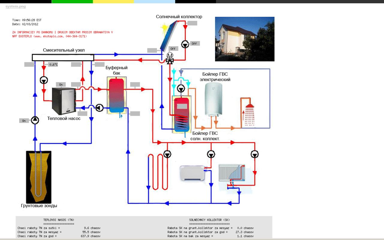

Это наш объект.
И, если посмотреть внимательно на последний график, а также на цифры после первой картинки, становится очевидно, что солнечного тепла зимой все-таки катастрофически мало. За неполный январь месяц (с первого по сегодняшнее число) система смогла выжать АЖ 32кВтч тепловой энергии из солнца. Несообразимо мало с произведенными тепловым насосом и потребленными домом за этот же период более чем 4000кВтч тепла.

Это наш объект.
Насколько я понял статистика есть только за январь. В январе солнца не было, температура за бортом была плюсовая, много туч. В свете грядущих заморозков, интересно будет посмотреть на работу вашей системы, когда на улице будет -10 -15 и ясная безоблачная погода. Кстати вот
Я бы к вашей конструкции добавил воздушный теплообменник, и контроллер пускай думает, откуда брать низкопотенциальное тепло.
Статистика собирается уже год.
Через пару дней, если синоптики не обманывают, ожидается как раз такая погода: хороший минус и солнце. Посмотрите.
А по поводу добавлений: предела совершенству, безусловно, нет. Но простой расчет показывает, что сейчас на грунте мы имеем температуры +7-8С, следовательно, чтобы имело смысл использовать воздух, надо, чтобы его температура была градусов 10-12. Много ли тепла при такой погоде нужно дому и, соответственно, много ли будет сэкономлено энергии, чтобы отбить стоимость переделок, наружного теплообменника и контроллера? Мне кажется, вопрос риторический.
Это как с избыточным утеплением, которое, как ни странно, в некотором пределе показывает отрицательную рентабельность (то есть окупится только в случае ядерной зимы, если, конечно, тогда будут ходить деньги :)

Тепловой насос ClimateMaster GSW060, тепловой мощностью 10-12кВт (типа такого, серия GSW уже не выпускается)
СК - вакуумный трубчатый IM-HP-Ø58-1800-24, полезной площадью абсорбера 2,5м2.
Зондов - 3шт, общей глубиной 160м.
Буферный бак - Galmet.
Надеюсь, я Вас удовлетворил? :beer:
