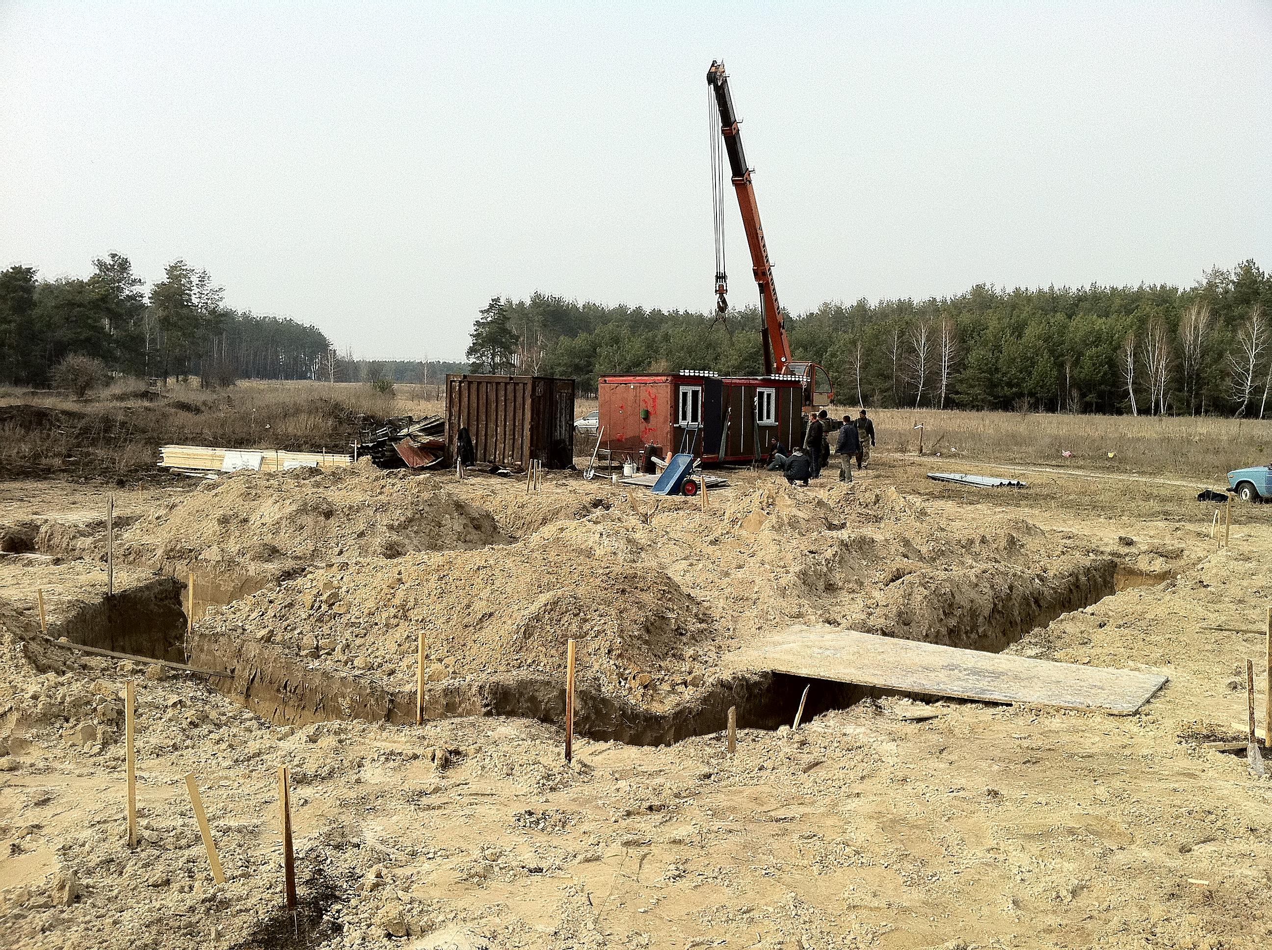

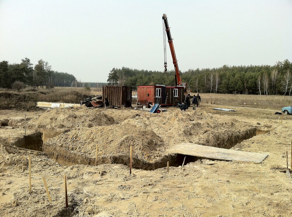

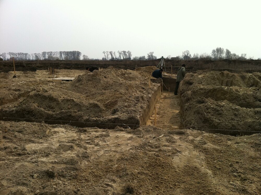

1 апреля, как раз в день смеха, экскаватор вынул первый ковш земли из траншеи под фундамент. Ура, товарищи, ура! Погода наконец-то позволила приступить к земляным работам!

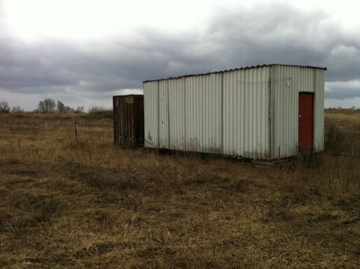

Неделей раньше завезли на участок бытовку и контейнер под склад.
Первого числа прораб привез на участок людей, позвонил мне в шоке - бытовка сгорела. Сначала я подумал что это шутка, идумал его за это задушить. Оказалось - это факт. Какие-то добрые люди поджигают в эти дни траву на полях - вот и подожгли на краю поля. А ветер унес огонь на мой участок - метров за пятьсот...
Но это нас не остановило - рабочих разместили у людей в селе, тут же нашли новую бытовку, сегодня ее уже привезли.
Ближайшие планы - скважина и завоз материалов.

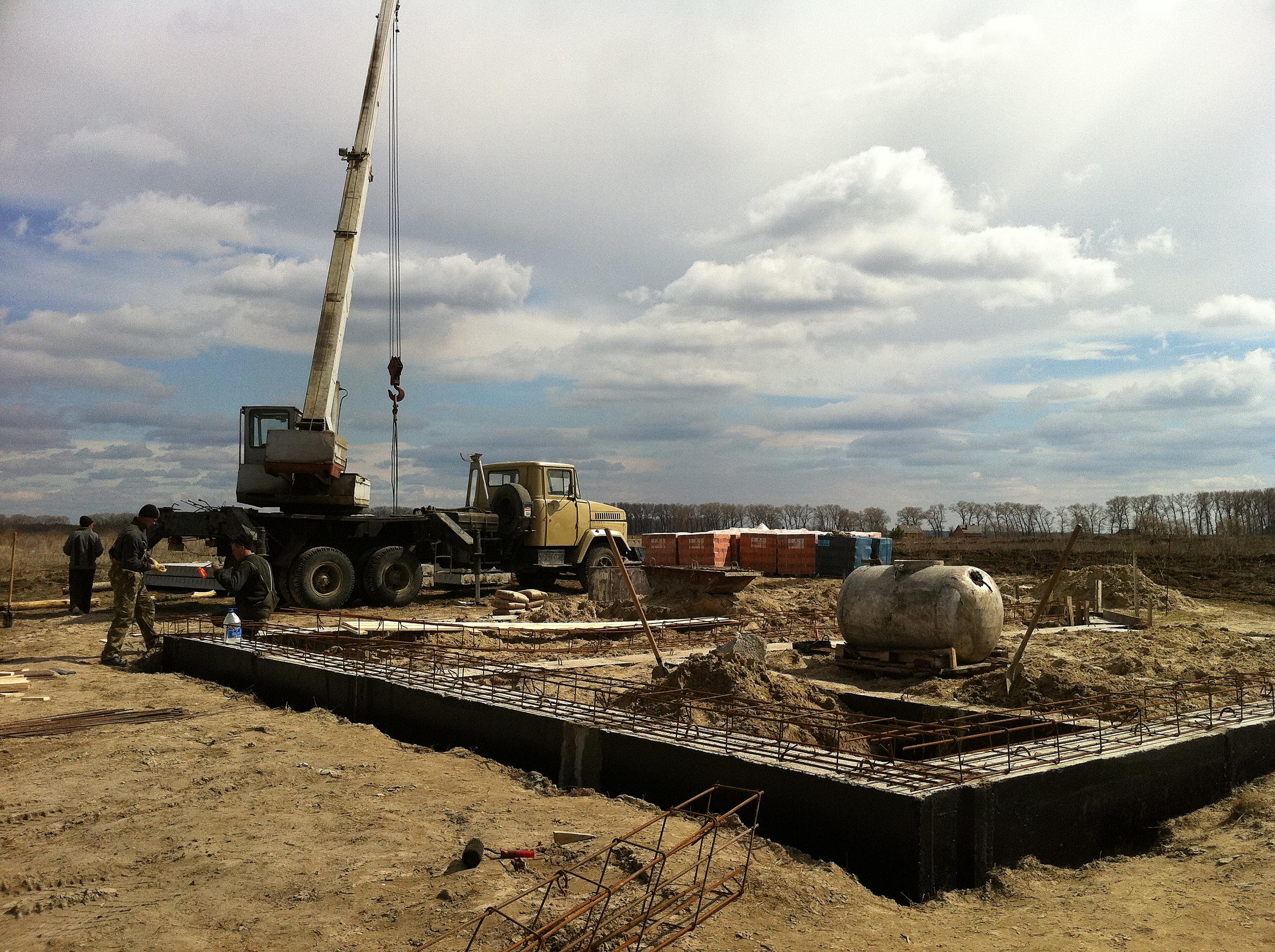

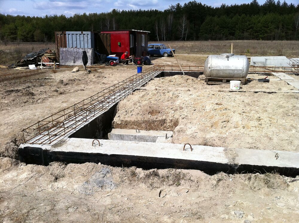

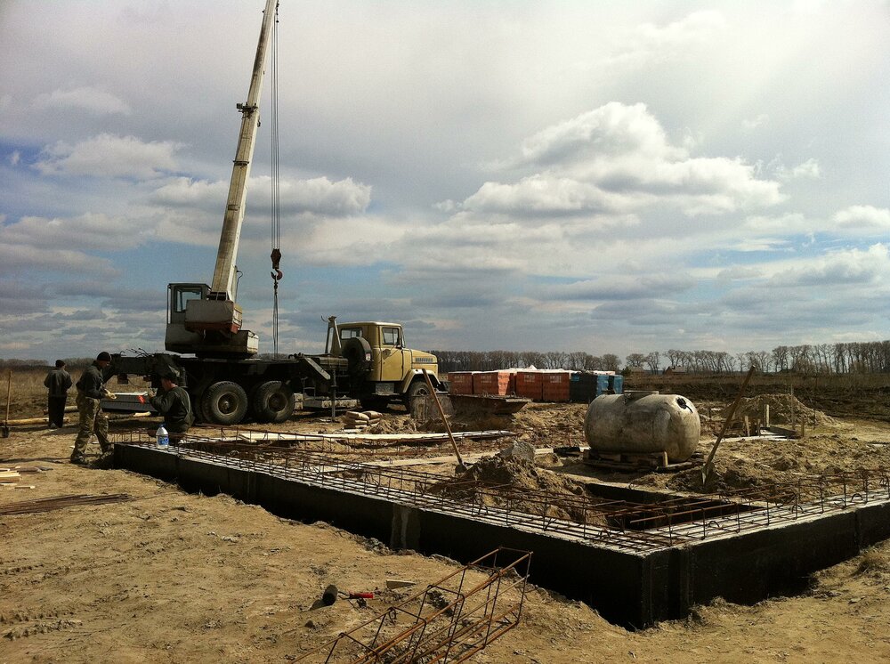

По состоянию на 10 апреля залили подушку под фундамент, уложили блоки и повязали каркасы для армопояса. Погода пока позволяет - хоть и холодно, но сухо.

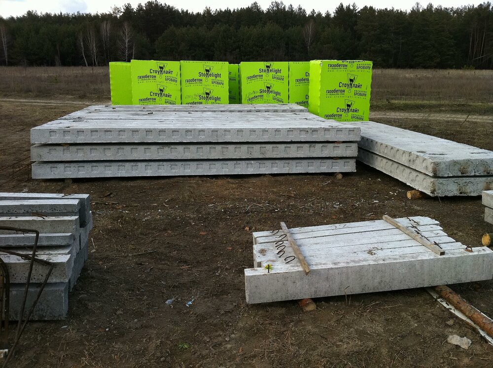

Завез на стройку бензогенератор - строителям стало веселее. Кроме того, завезли часть облицовочного кирпича, плиты перекрытия (спасибо нашему форумчанину Aladin - [thread]22677[/thread]).
Ожидаю газоблок и рядовой кирпич.

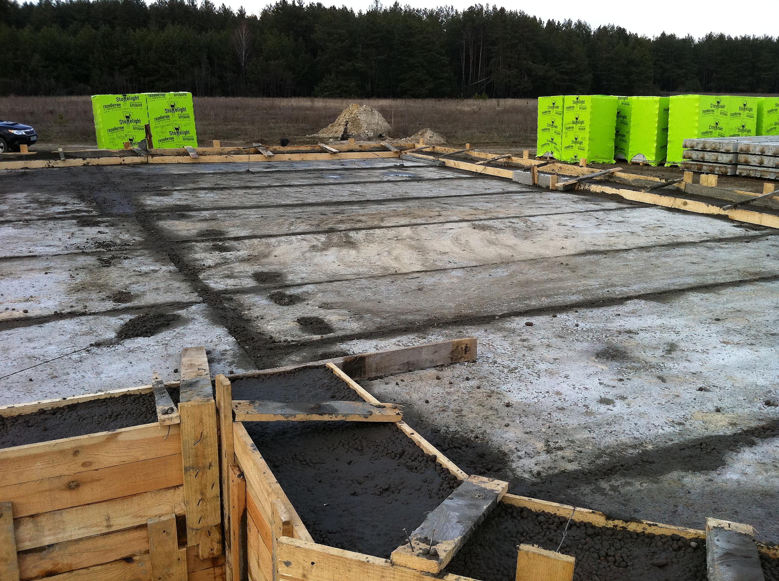

Еще 10 апреля вечером залили керамзитобетонный армопояс, а 12 числа на него уложили плиты и залили обвязку из керамзитобетона, тоже армированную. Таким образом, вышли в "ноль".
Завезли, наконец, газобетон, но не весь - выдавливать из завода приходится частями. Еще привезли перемычки и довезли весь облицоыочный уирпич - "склад" разросся и занял почти весь соседский участок :-)

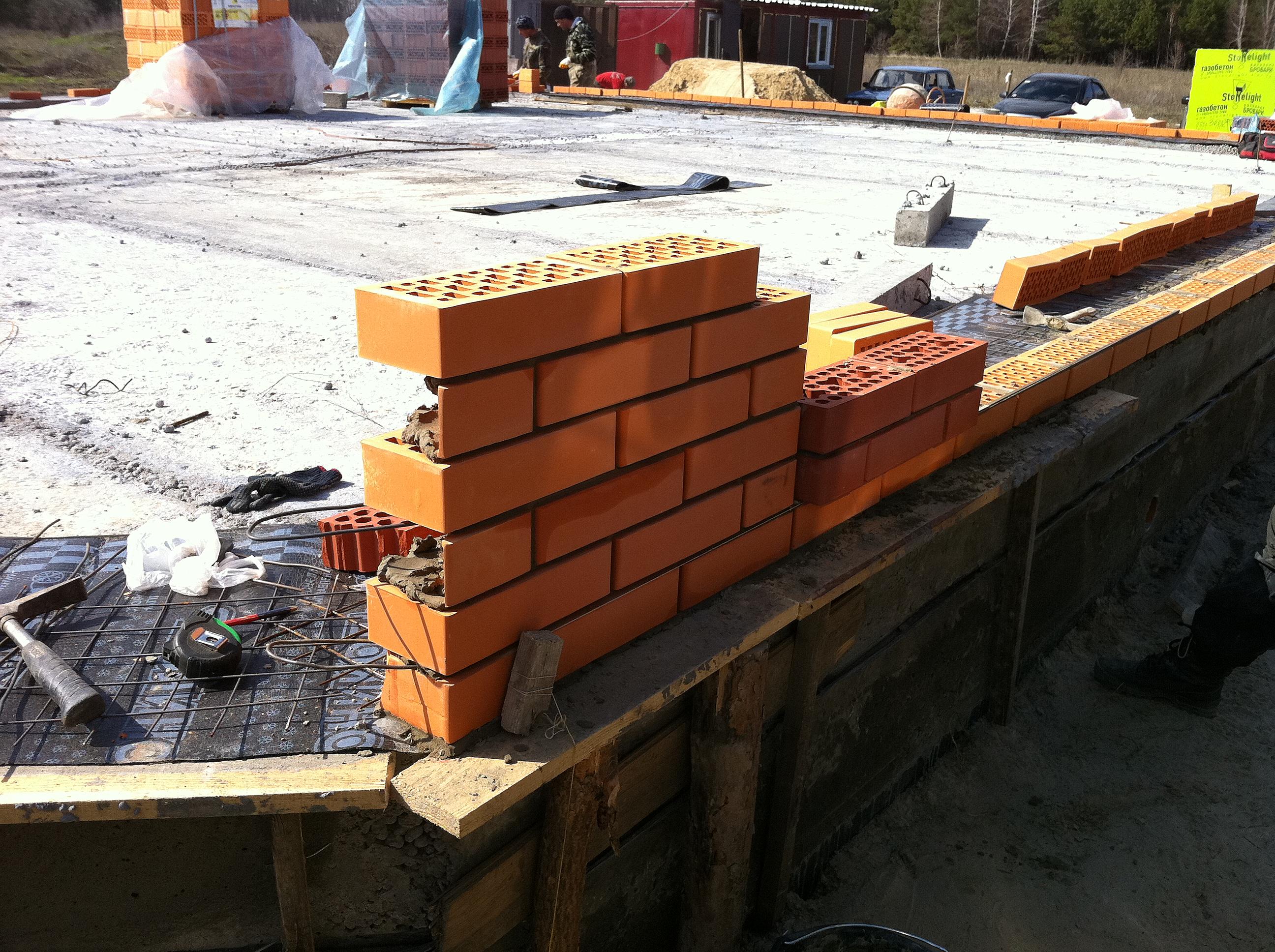

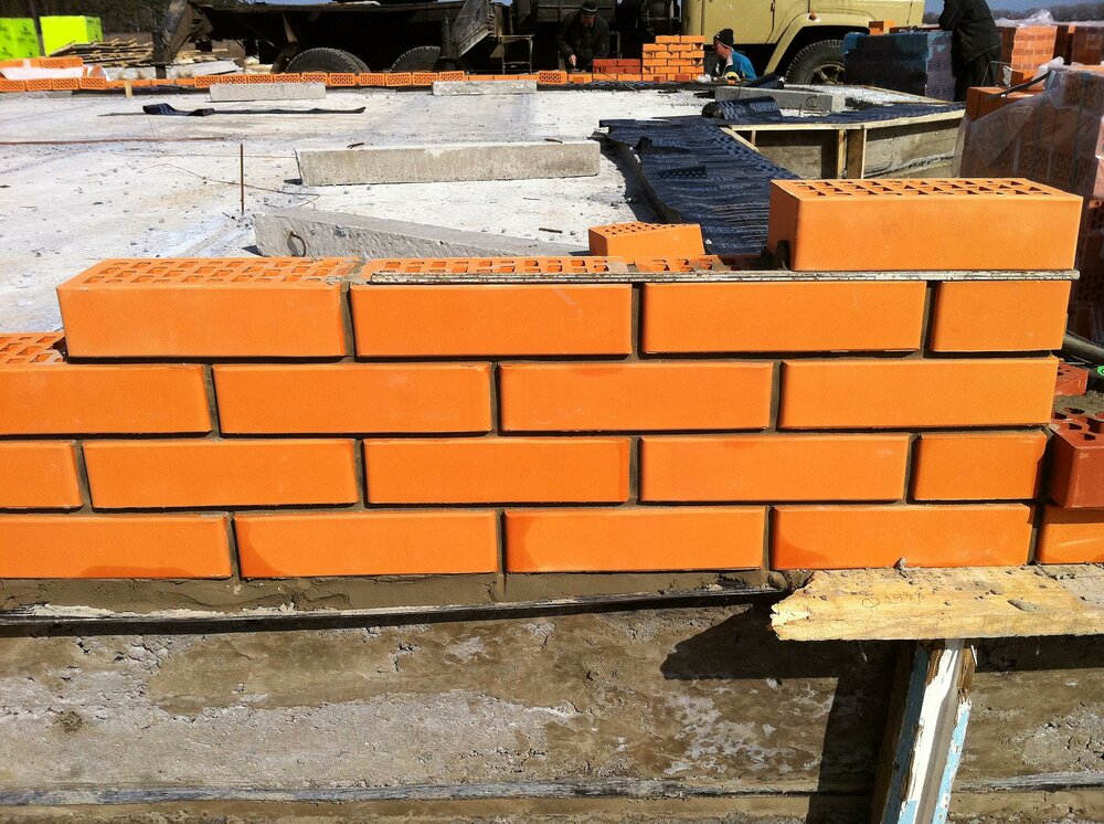

Наконец, вчера начали кладку. Заехал на стройку днем - очень муторный и медленный процесс укладки первого ряда. Кирпич на солнце смотрится хорошо, порадовало...
Завезли немного цемента, песка. Теперь ищем леса - хотелось-бы дешевле 50 коп/м2, которые везде предлагают...
Заказал бетономешалку - пока работают на арендованной.
Бензогенератор уже отработал 25 часов, поменяли масло, проблем с ним нет. Модель - Stark 6500EL, 5,0kW, с электростартером. Мотор гильзованый, гарантия на агрегат три года, хоть и китаец.

Красиво кирпич смотриться!!!:) если не секрет какой брали??? почём???
Какие цены вам озвучили на основные работы??? Спасибо...
Кирпич "Евротон" (Роздольский завод), цвет - персик, брали по 3 грн. за штуку

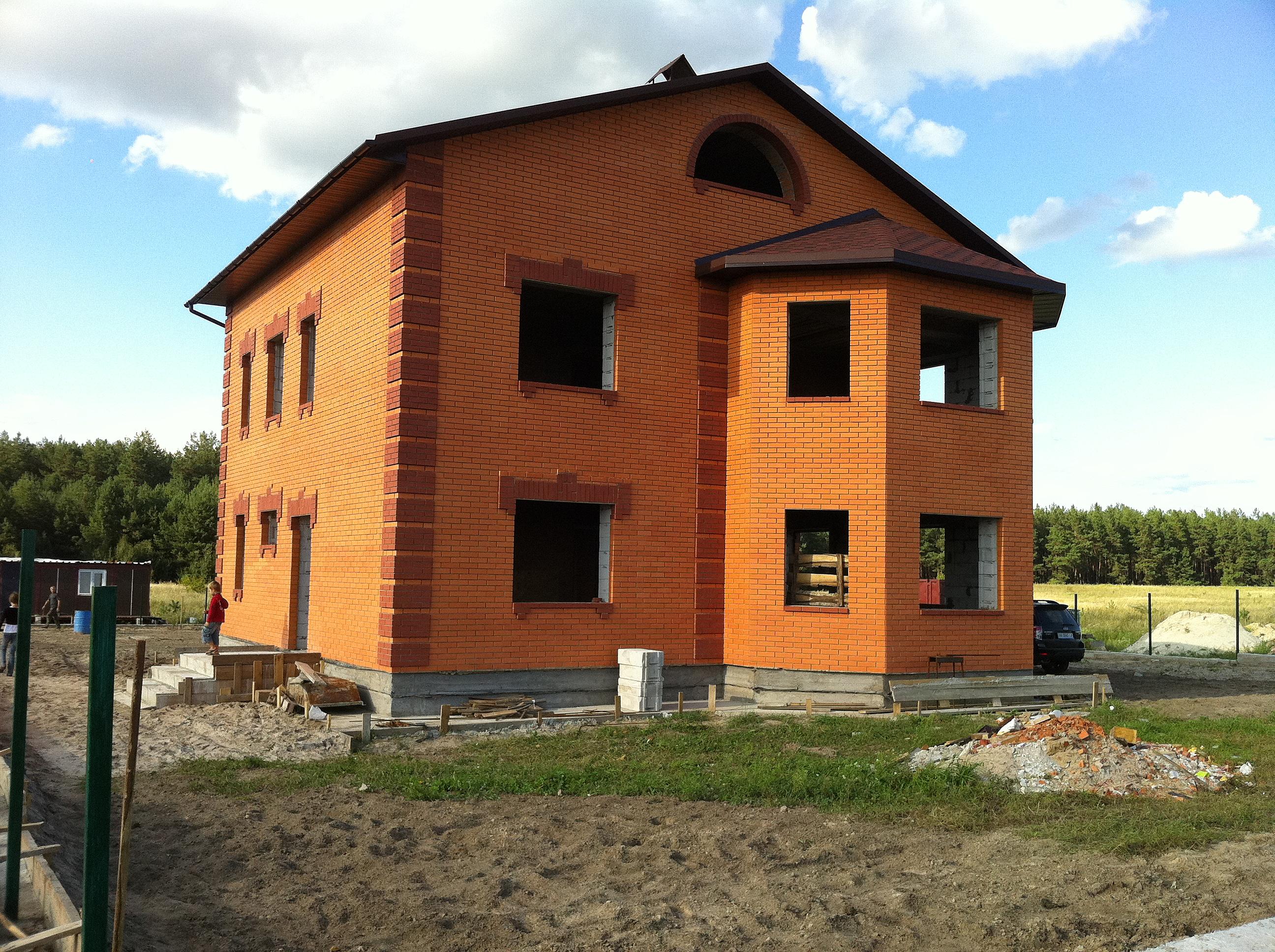

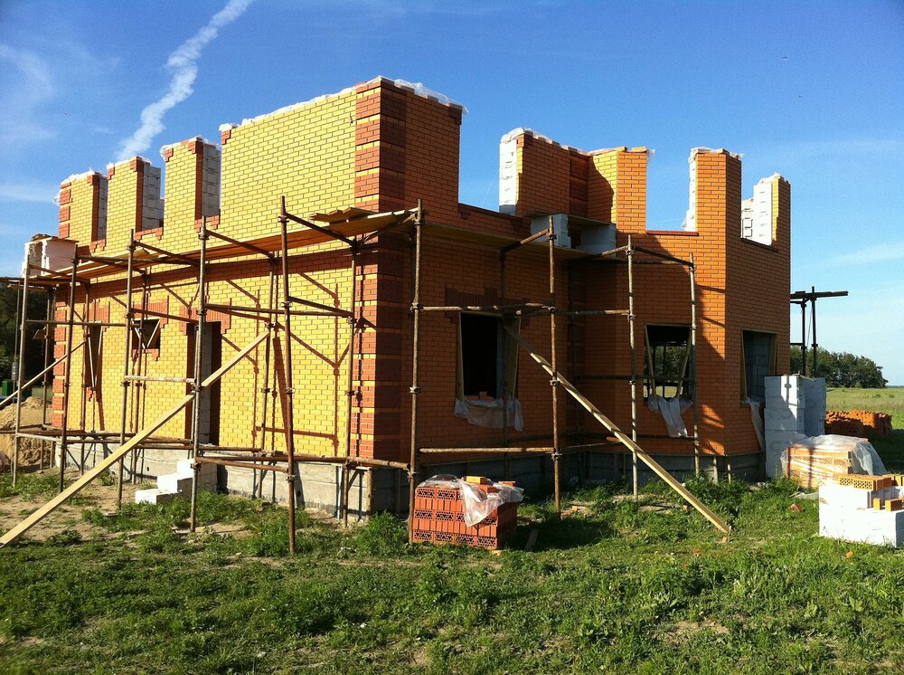

По стройке немного продвинулись вперед - вышли по второму этажу под перемычки (смотри фото). Погода радует - и это самое главное.

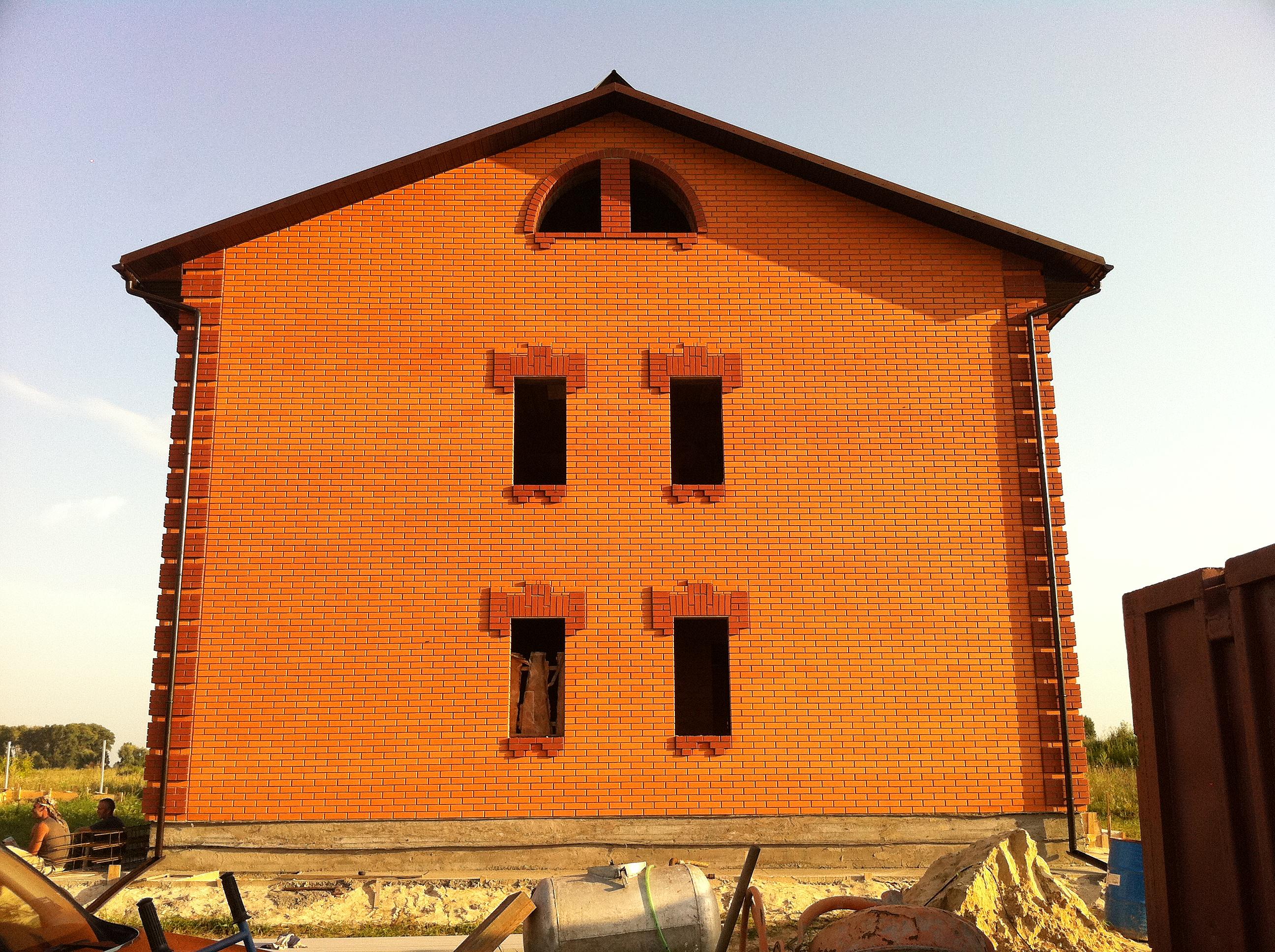

Итак, коробка выстроена, крыша накрыта. Это было сделано еще в начале июля. Кладка получилась на удивление ровной и аккуратной - ребята старались.
Крышу накрывали в июле в самую непогоду, поэтому подмокла немного кладка сверху - это плохо, но сохнет помалу...
Крышу утеплили 200 мм. базальтовой ваты, и перекрытие второго этажа утеплили также. Дом должен быть теплым по идее...
Крышу подшили польским софитом. Выглядит, как по мне, строго и солидно, и вентиляция необходимая обеспечивается.
Сделали водослив. У меня возникли сомнения по поводу необходимости сливной системы на эркере. Прораб говорит не надо - площадь крыши эркера небольшая, а вид фасада испортит здорово...

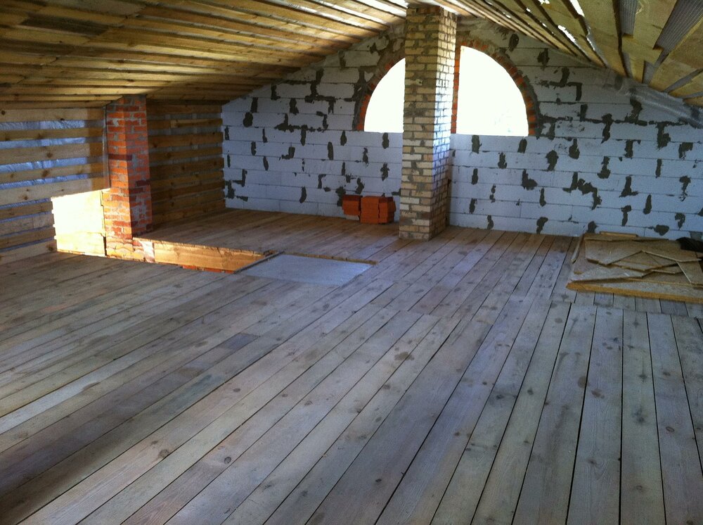

Залили крыльцо и отмостку. Также залили внутреннюю лестницу. Сначала думал на чердак делать лестницу откидную, чердачную (так было в проекте). Потом решили вести литую прямо на самый верх - на фото это видно.
Сейчас занимаюсь забором и электричеством. Думаю над окнами. Пока выбрал вариант профиль Aluplast 4000 с двухкамерным пакетом.
На фото - южный фасад, чердак, и северный фасад.

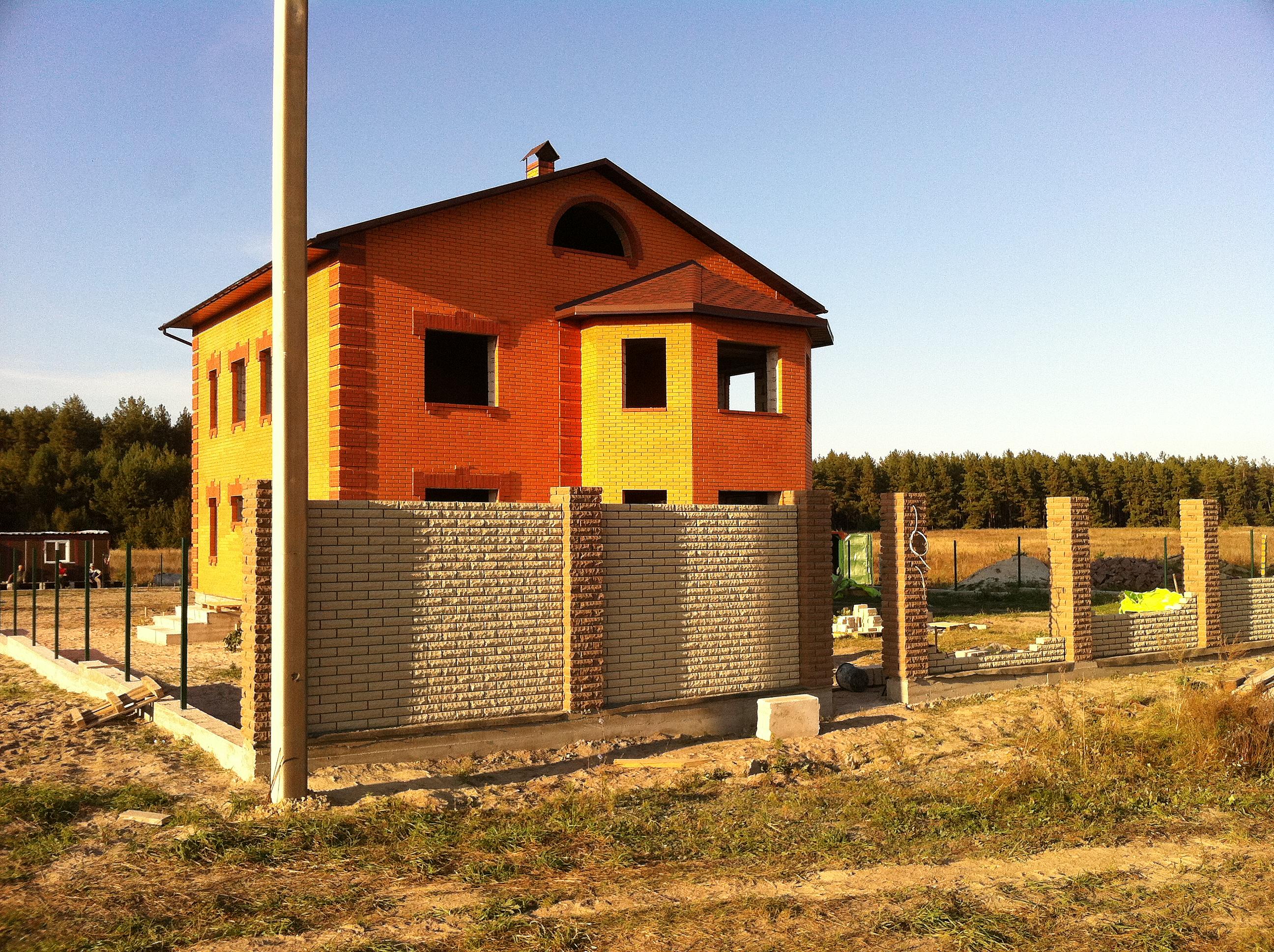

Начали делать забор. Для фасада выбрали кирпич "скала". Сочетание вроде-бы симпатичное. Теперь вот думаю чем бы таким практичным накрыть верхний ряд кирпича? Столбики понятно - видел в продаже крышки бетонные. А вот сам забор? Ломаю голову...
