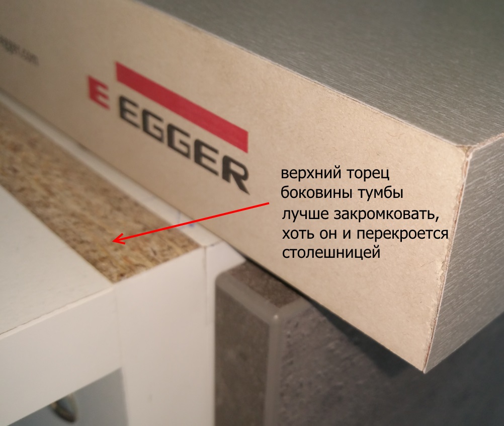

4. По фото 5 и 9. Торцы собранного изделия - модуля (тумбы, навесного шкафчика), ящика должны быть покромкованы, даже если в процессе эксплуатации торцы не видно.

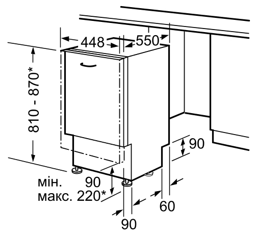

Фото 5. Что там планируется? Если планируете там в дальнейшем встроенную посудомоечную машину, то она туда не поместится по глубине.
Да, Фото 5 слева планируется посудомоечная машина, как она не поместится? думал стандартные размеры, там ведь глубина столешницей ограничена.
1. Глубина посудомоечной машины от заднего края до фасада обычно 550мм, снизу сзади есть выемка для труб и проводов на высоту 90-160мм, глубиной 50-60мм. Если глубина столешницы у Вас стандартная 600, а свес столешницы над корпусом тумб =40мм (над фасадом 20мм), то в вашем распоряжении 560мм. 10мм на подключение :confused: Так что за посудомойкой не должно быть ничего, кроме стены. Нужно было делать выводы (электр. и вод.) за тумбой, где мойка. Поскольку кухни еще нет, а намерения для посудомойки есть, стоит перенести сейчас.

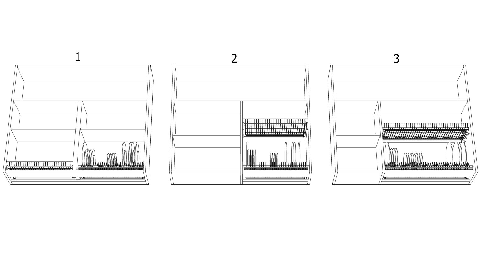

Есть опасение, что нагруженная полностью сушка 1200 мм может прогибаться. Но раз производитель их делает, то должен гарантировать прочность на изгиб большим диаметром прутьев. По большому счету можно было сделать цельный шкаф с одной вертикальной перегородкой по середине и поставить две сушки по 600, а фасад общий. Было бы надежно, без прогиба. Это не портило бы веншний вид шкафчика. Но тогда общие размеры все были бы нарушены. Производитель явно ошибся в размерах, поэтому сделал так , как сделал.
Как по мне эта двойная стенка посередине , все портит и лучше убрать ее и убрать горизонтальную полку, из за которой не помещается тарелка
Если не использовать очень широкую и дорогую сушку Vibo 1200, то можете рассмотреть другие варианты. 1-й - расположение сушки 600 горизонтально, по центру - двойная ДСП но кромка общая широкая (двойная, потому что существующий размер уже обязывает, можно сделать и одинарную, но что-то нужно подкладывать под крепления сушки), горизонтальную полку убирать нет необходимости, ее можно поднять так чтобы высота над гориз. прутьями сушки была чуть больше, чем глубина боковин (тарелки же круглые :) ). 2-й вариант сушка 600 вертикально. 3-й вариант сушка 800 вертикально. Рекомендуется для лучшей вентиляции внутреннего пространства навесного шкафчика с сушкой дно делать не цельным, а из двух планок. Если сушка идет с рамкой, дно можно вообще не делать. Чем предпочтительнее варианты со средней вертикальной стойкой - она обеспечит дополнительную жесткость, ее можно тоже закрепить к стене, как и боковины.

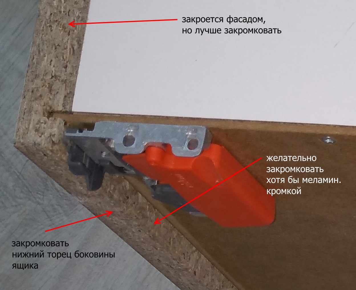

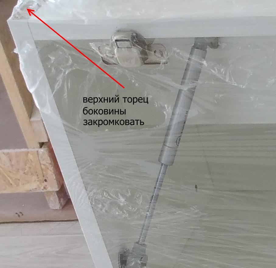

Кромка надеюсь ПВХ, а не меламиновая. На Вашей фотографии видно, что верхние торцы боковин не кромкованы. Это какой-то супердешевый вариант? Но Aventos, Tandem Blum, глянцевые крашеные фасады и озвученная Вами цена говорят что это не так. Похоже, исполнитель экономит на спичках. Судя по "почерку" (конструкция, изготовление, сборка) сомневаюсь, что устранят все недостатки, но всё таки желаю Вам терпения, настойчивости и крепких нервов.
Вот этот момент не понял про кромки, что именно не кромковано?
ГОСТ 16371-93 Межгосударственный стандарт. Мебель. Общие технические условия. "2.3.1.1. Детали из древесностружечных плит с необлицованными или не имеющими защитно-декоративных или защитных покрытий поверхностями, не допускается применять для изготовления мебели, кроме:
невидимых поверхностей в сопрягаемых соединениях;
отверстий в местах установки фурнитуры;
кромок щитов, остающихся открытыми при установке накладной задней стенки "в четверть" или "в шпунт."
По Вашим фотографиям - верхние торцы боковин верхних шкафчиков и нижние торцы ящиков обязательно покромковать, остальное на Ваше усмотрение.
На фотографиях всего не видно, просмотрите всё остальное. В собранных модулях и выдвижных ящиках не должно быть некромкованных торцов, ни сверху ни снизу, ни сзади, даже если в быту Вы их не видите.

в основном часто это и отличает хорошую кухню от плохой, кромкованы все детали или только то, что видно
и плюс присадка (петель, полок, стяжек, выдвижн. механизмов, минификсов , шкантов , навесов и тп )
