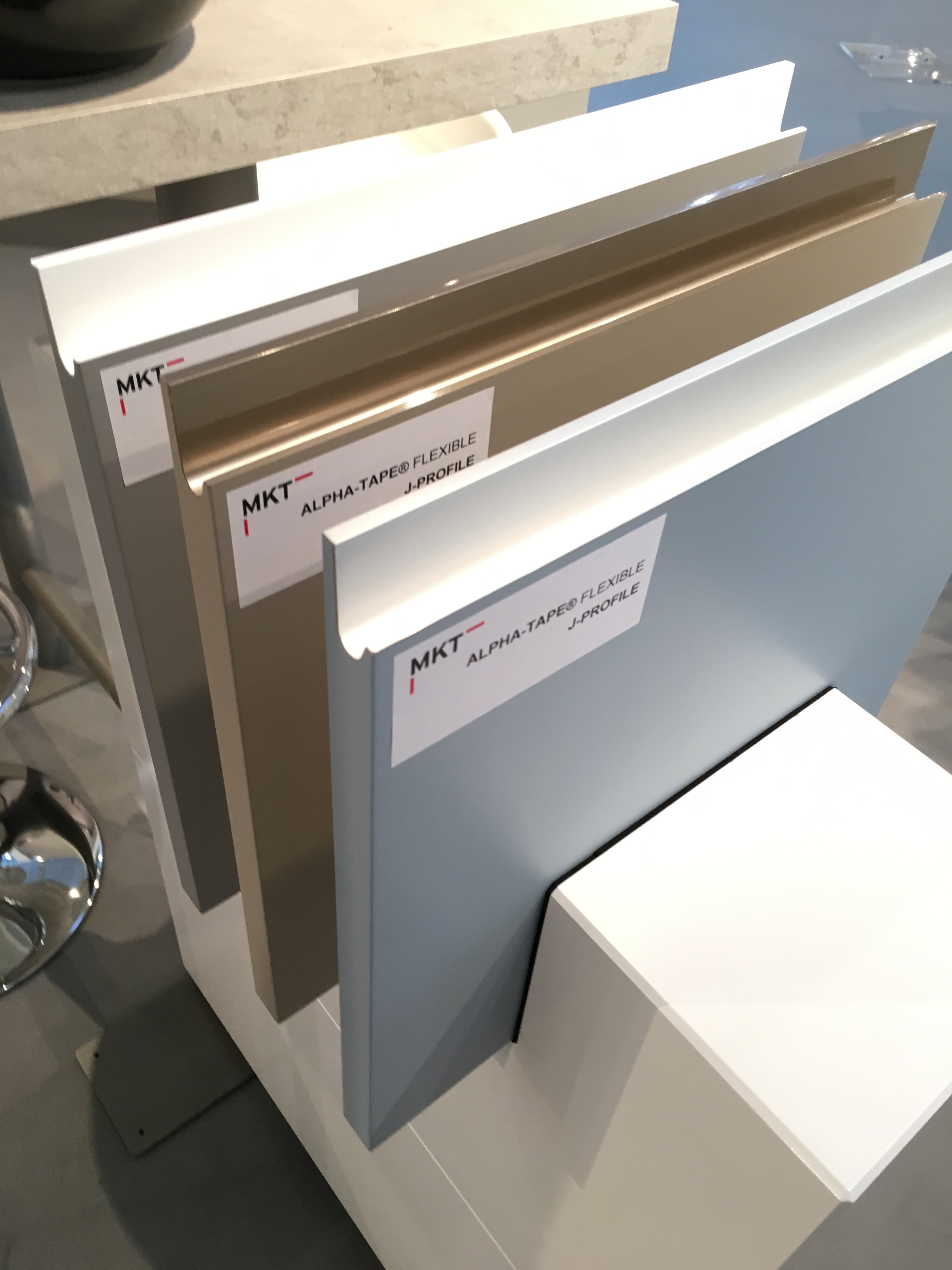

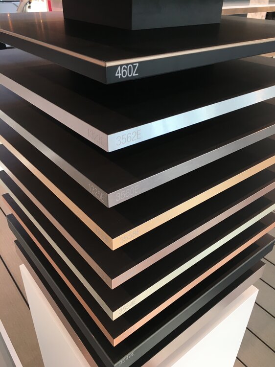

это речь идет о алюминиевом профиле который идет по кромкам или именно алюминиевая кромка? это разные вещи и по разному делаются
я просто только видел пока на выставке такие кромки из алюминия, очень понравились и думаю будет трендом, но пока слышал что AGT такие рекламировала что клеит в цвете алюминий
мне кажется будет хорошей темой , особенно под пластики HPL CPL
в цветах бронзы, меди, черного алюминия и тп
там именно кромка традиционная кромка сделана с использованием алюминия
на первом фото второй справа фасад с J ручкой там кромка под металл
