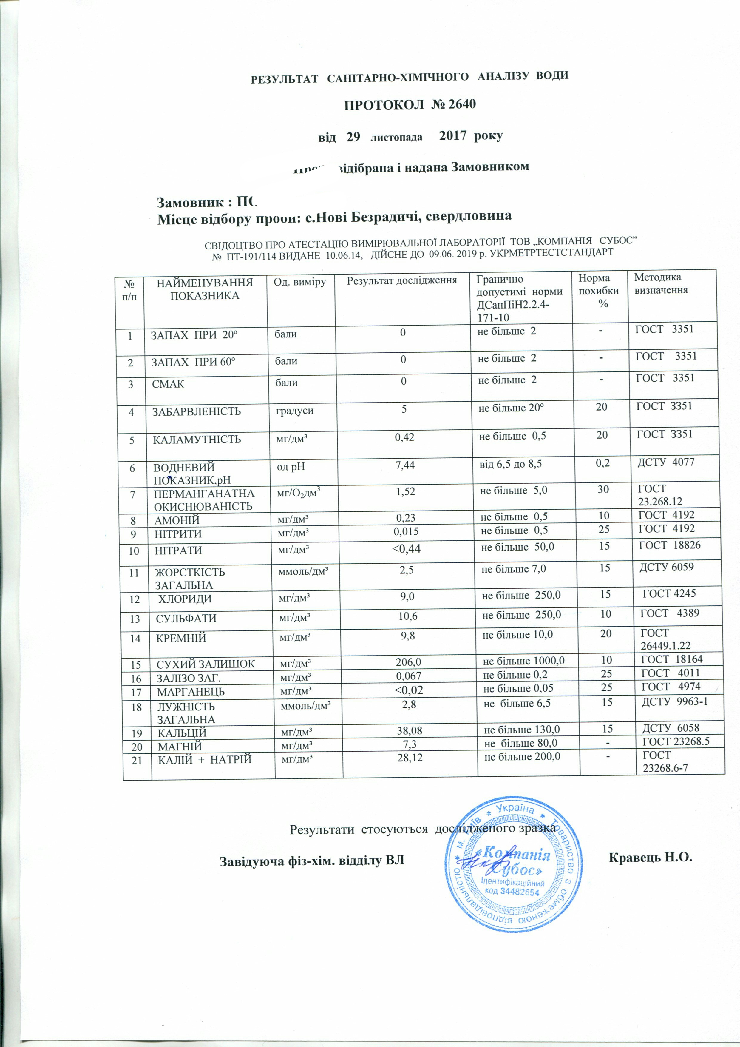

60м требует водоподготовки с бюджетом около 50тыс или 130м питьевая с бюджетом около 200тыс

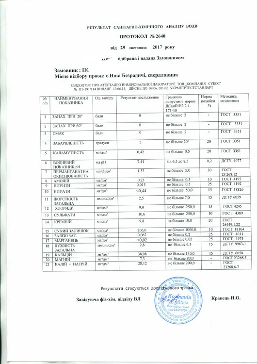

За 15 лет я встретил только три скважины, которым не нужна была водоподготовка вообще,- вот одна из последних.
п.с. если вода УкрГоСт это не значит что не нужна водоподготовка.

У меня в Ворзеле скважина 75м и нет водоподготовки и не будет. К Вам скорей обращаются за помощью по водоподготовке, поэтому Вы мало встречаете Гостовских скважин. А мы их бурим. С наступающим Новым Годом и удачи в 2018г
