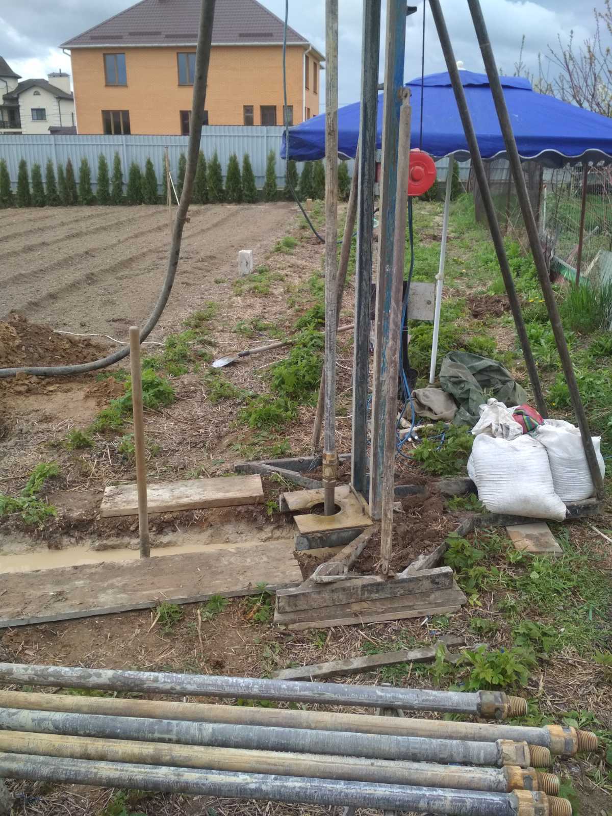

Мені потрібно пробити скважину 125 трубою, 75м. с.Дударків Бориспільський рн. Чи може хто порекомендувати людей які б це зробили, і яка ціна конкретно за метр (не від якоїсь суми і вище). Кошти обмежені, тільки скважина, далі сам. Дякую.
Мне сегодня пробили скважину 44 метра ребята из Василькова. 450 за метр + фильтр из полипропилена 4 метра*1000 итого 24К гривней. Труба 125*5.5. В 8 начали в 17 закончили. Здесь на форуме предлагали прайс от 28 до 60 тысяч за 40 метров.
То може вам трубу поякісніше пропонували за 28 і кінечну суму не називали:) . Перевірений часом бренд і на 0.5 мм товща?)
Можна було вам і дешевше зробити. Ще тоньшою і ноунейм бренда.
