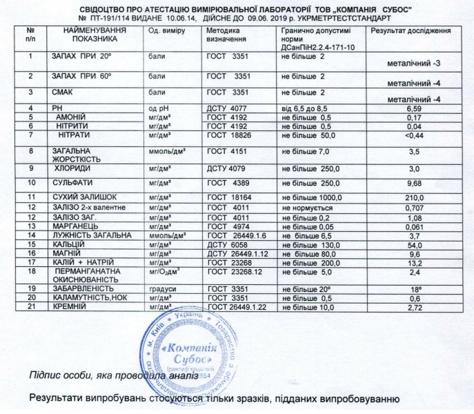

Шумахер Опубліковано: 23 червня 2014 Поділитись Опубліковано: 23 червня 2014 Скажите пожалуйсто на какую глубину надо бурить скважину и какие Ваши цены под ключ. координаты 50.439865, 30.041996 К-Святош.район,Бузовая Добавлено через 34 секунды Несіть на аналіз. Інтенсивна відкачка не змінить хімічний склад "полтави": або потрібно ставити фільтра знезалізення, або бурити на "бучак" ~ 85м (має все ж невелике перевищення заліза теж, але 0,7÷1 мг/л). Воду на 10-15 м перевірте на нітрати, амоній та бактеріологічне забруднення. Скажите пожалуйсто на какую глубину надо бурить скважину и какие Ваши цены под ключ. координаты 50.439865, 30.041996 К-Святош.район,Бузовая Посилання на коментар Поділитися на інших сайтах More sharing options...

Andrey.S Опубліковано: 25 червня 2014 Поділитись Опубліковано: 25 червня 2014 Несіть на аналіз. Інтенсивна відкачка не змінить хімічний склад "полтави": або потрібно ставити фільтра знезалізення, або бурити на "бучак" ~ 85м (має все ж невелике перевищення заліза теж, але 0,7÷1 мг/л). Воду на 10-15 м перевірте на нітрати, амоній та бактеріологічне забруднення. Спасибо за помощь. Сделали. Анализ прилагаю. Подскажите как по вашему стоит с этой водой дальше работать ? Железо: 1,08 при 0,2 Марганец: 0,061 при 0,05 Все остальные показатели вроде норм Если стоит какие фильтра лучше ставить, фирма, цена/качество (понимаю может не много не в тему но все же) 1 Посилання на коментар Поділитися на інших сайтах More sharing options...
