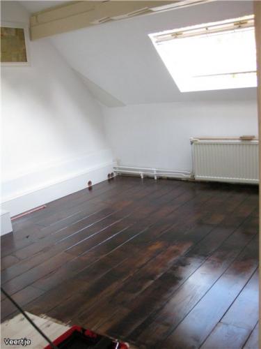

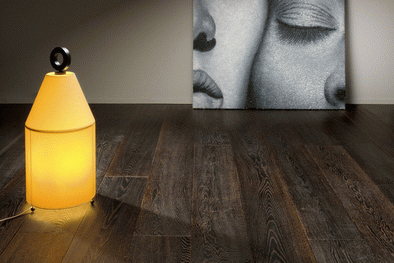

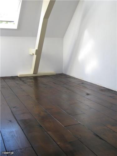

Пол примерно такой хочу:
Дык а я ж так и хочу чтоб вообще не было видно структуру дерева !!!! Хочу все одним цветом.... Таким вот темно коричневым и стены будут светло бежевые, с рисунками темно коричневыми.....
Супер, мне нравиться, буду и себе такое делать, вот только руки дойдут :rolleyes:
та да , красивенно.... но я тут в нете прочел что нужно не краской покрывать а каким то маслом таким темным... которое делает такой цвет... например нашел в нете синтеко... так оно стоит не по детски:)
