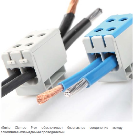

Apec Опубліковано: 30 травня 2016 Поділитись Опубліковано: 30 травня 2016 Народ, посоветуйте, как в вводном щитке соединить нулевые провода? Входит монопровод медь Нагрузка -4 провода: 2 старых алюминевых, и 2 многожильных медных. Пока что кроме как болта с шайбами ничего в голову не приходит. Или к каждому присоединить мономедь ВАГО-зажжимами и потом всё это в шину нулевую. или в такой вот клеммник? Посилання на коментар Поділитися на інших сайтах More sharing options...

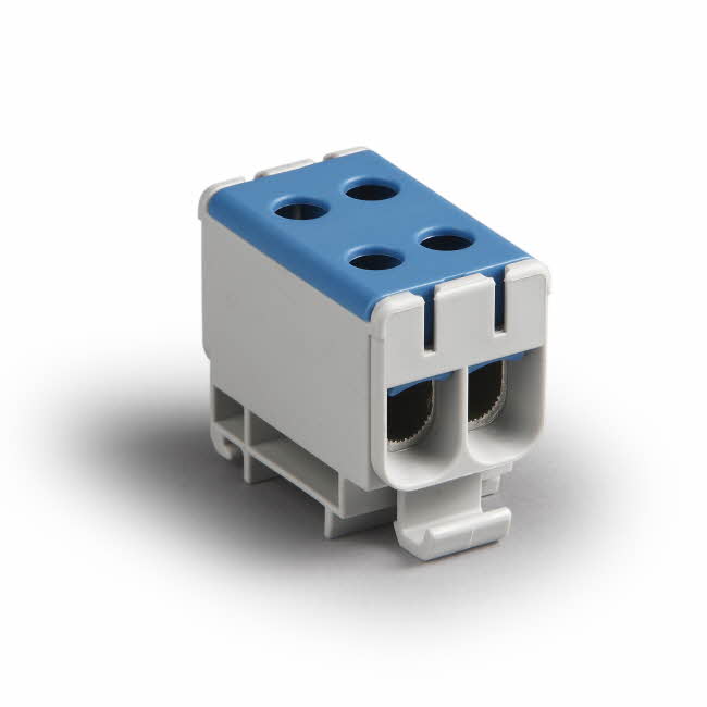

hotkabel Опубліковано: 31 травня 2016 Поділитись Опубліковано: 31 травня 2016 (змінено) Народ, посоветуйте, как в вводном щитке соединить нулевые провода? Входит монопровод медь Нагрузка -4 провода: 2 старых алюминевых, и 2 многожильных медных. у меня на складе такие есть: универсальные распределительные клеммы Ensto Clampo (Финляндия) однополюсные на 4 подключения алюминий/медь Al 6-50 мм², Cu 2.5-50 мм², стоимость одной штуки .... дальше информацию по стоимости и по скидке для форумчан отправил в личку Змінено 31 травня 2016 користувачем hotkabel Посилання на коментар Поділитися на інших сайтах More sharing options...
Energon Опубліковано: 31 травня 2016 Поділитись Опубліковано: 31 травня 2016 он пломбируется? Посилання на коментар Поділитися на інших сайтах More sharing options...
hotkabel Опубліковано: 31 травня 2016 Поділитись Опубліковано: 31 травня 2016 он пломбируется? Нет, эти клеммы не пломбируются. Когда-то был запрос такой запрос - клеммы с пломбировкой, тогда мы заказывали у финов клеммы в отдельных корпусах. Они в заводских условиях каждаю клемму размещали и закрепляли в отдельном корпусе, а он уже опломбировался. Посилання на коментар Поділитися на інших сайтах More sharing options...
