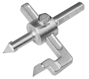

Столкнулся с таким вопросом - в дверях (ванна, туалет) решил поставить вент решётки - круглые D внеш 50, посадочный 47-48. Чем сделать ? Фризы такой на Юности не нашёл. В одной двери сделал - использовал фризы 25,32, сверла и стамески - намаялся конкретно... может кто даст в прокат на три отверстия данную фризу (я уже стал сомневаться - если такая) или чем другим отверстия сделать...

есть фрезы с регулируемым расстоянием по типу такой как на фото. правильно название и нужное фото к сожалению не нашел.
Блин! У меня ж такая есть! В плитке дырки вырезал - правда не очень удобная - купил потом коронки - но для дерева самый раз .... Вот я олень!!! Спасибо!!!!!!!

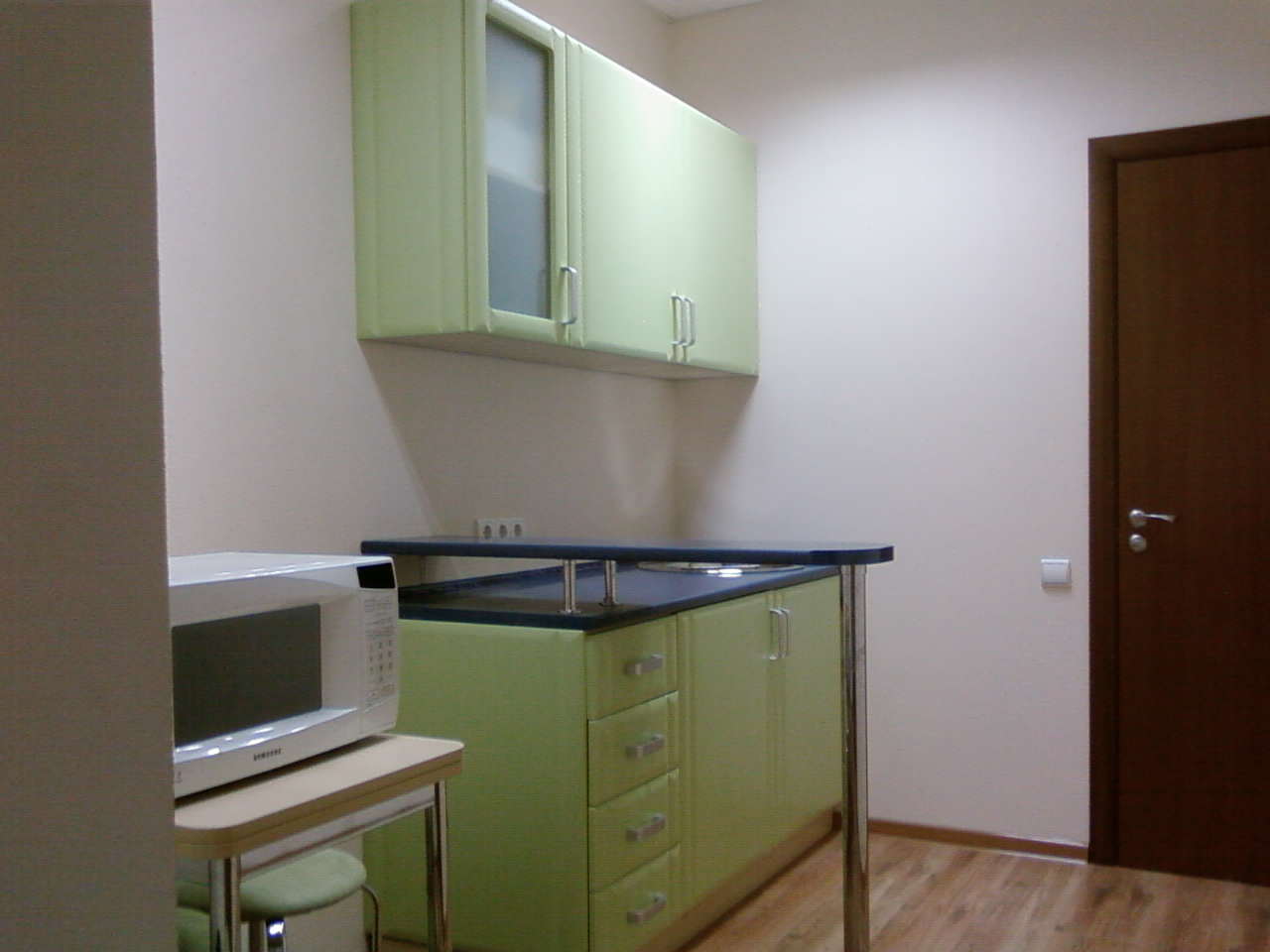

Чем можно закрыть дыру между стеной и тумбой (сталешня больше тумбы) для угловой кухни когда эта стенка оказывается на виду? Как убирается зазор между плитой и тумбочкой(может есть фурнитура типа плинтусов)?
1) закрывается фальшь-панелью (если я правильно понял, о чем Вы спросили) - просто берете в цвет кусок дсп иди мдв фасада, который накрывает и щель и стойку тумбы. Прикручиваете его к стойке саморезами изнутри тумбы.
2) плита стационарная или встраиваемая? если стационарная,то
- зазор по бокам - продлевается столешница до минимального зазора, закрываются торцы планками.
- зазор сзади - придумывайте самостоятельно:) обычно ничем не закрывается

1) Места мало. Если вырезать из ДСП то стенка будет выступать за предел стены. По хорошему я так понимаю надо чтобы стенка последнего шкафчика была сделана глухой полностью но это вызывает определенные трудности при установке. Есть ли тонкий дсп или другие материалы для отделки толщиной 6 мм? Можно пару фото установленных фальшпанелей.
2) Стационарная. Что значит "зазор по бокам - продлевается столешница до минимального зазора"? Что за планки закрывающие торцы (отрезки дсп прикрученые к стенке), если можно фото?
думаю, было бы лучше, если бы Вы выложили эскиз. а-то сложно объяснить "подъем переворотом" на пальцах.
ниже, если я правильно понял, о чем Вы спросили, фальшпанели из материала тех же фасадов. Прикручиваются к стойке тумбы (как верхней, так и нижней) закрывая внизу техпроем за тумбой, а сверху - прикрывает дсп, делая боковинку красивой))

С фото стало понятно что имелось ввиду да красиво выходит. А есть это фото только пониже возле пола (там фальш планка из дсп крепится к ножкам или нет)? Ескиза нет готовую брали по модулям с фабрики. И еще вопрос по поводу плиты что за планки закрывающие торцы?
Если буду менять плинтус прикручу его к столешнице только как то не удобно его к ней прикручивать так как стоит алюминевый сращиватель и нижнюю часть тогда необходимо резать.
фальшпланку можете прикрутить короткую к длинной просто - не обязательно ее крепить к ножкам, но, в-принципе, возможно. по желанию, только смысл?:)
к ножкам планка крепится на клипсы :потянули длинную - вытянете и короткую.
фоток планок нет, т.к. в-основном ставил встраиваемую технику.
но, в любом магазине есть планки для столешниц: угловые соединительные и торцовочные. изготавливаются из чего-то легкометаллического, прикручиваются саморезами в торец.
