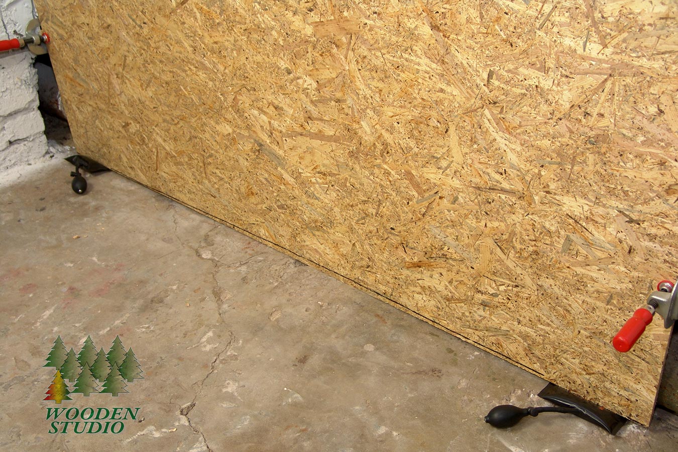

В моей практике приходилось поднимать шкаф встроенный в нишу. Возможности подцепить спереди не было. В итоге применял специальные надувные подушки, они входят в щель около 1 мм и создают большое давление. Предмет приподнимается на несколько см за один этап.

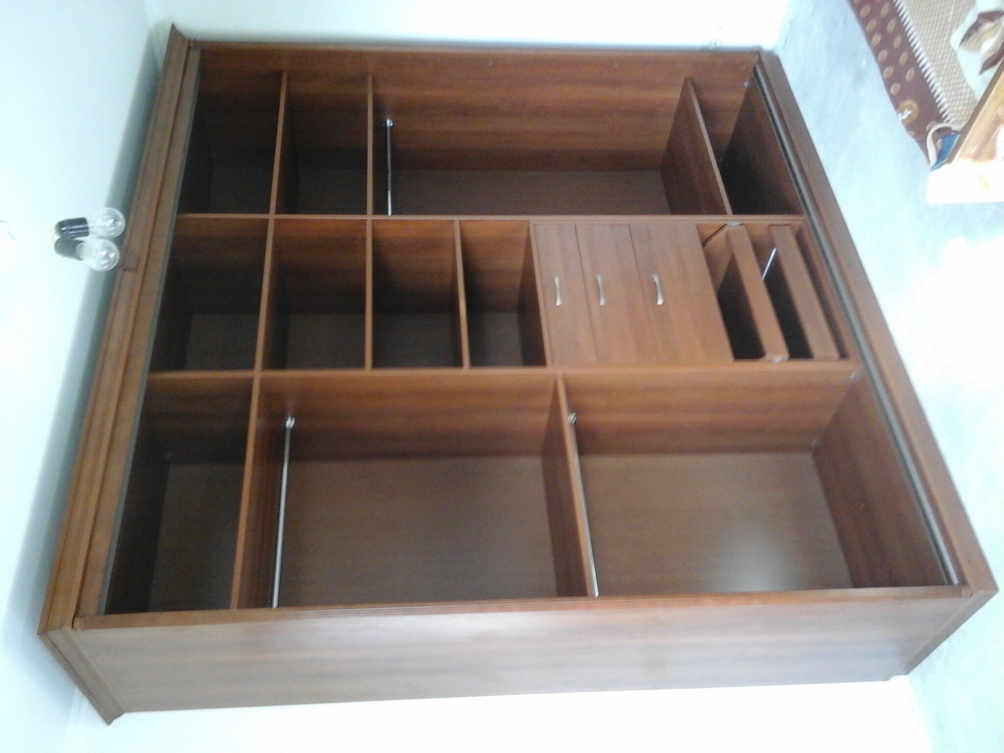

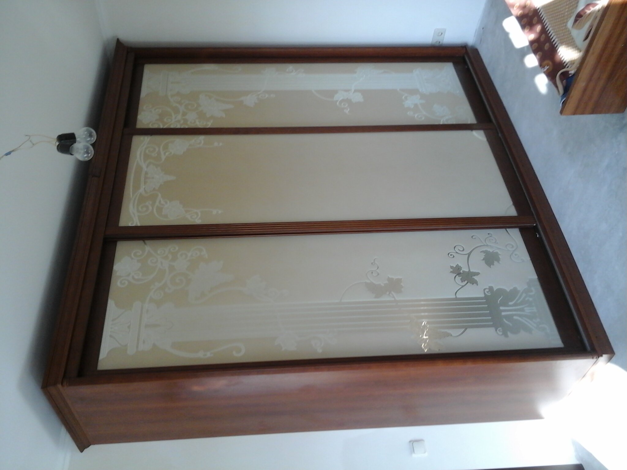

Шкаф полноценный со всеми стенками стоит в углу комнаты, прижат к стенам задом и боком; до потолка еще 10 см.
Я про то, как поднять шкаф, чтобы поставить на бруски или тележки.
Небольшой наклон шкафа влево - подкладка ( доска, книга ...) справа. Наклон вправо - подкладка слева. И так далее. По месту ориентируетесь. Возможно наклон на себя или от себя. Таким образом по сантиметру- по два поднимете на нужную высоту.
Как перекатить с бетона на линолеум, если он частично в рулоне? Приподнять, как и на брусках? Кстати, как поднять такой шкаф?

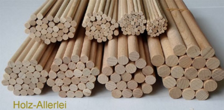

двумя монтировками сможете приподнять слева и закладывать под днище круглые палки, длиной больше глубины шкафа. (см фото)
первую нужно загнать по центру шкафа, потом наклонить шкаф влево и заложить палки справа (штуки 4-5-6), выровнять шкаф, снова приподнять слева и заложить еще палки слева от центра.
по ним потом и катить, слева подкладывая новые.
вот правда линолеум без подрезки, врядли получится. или загнется сильно.
если нет, я бы просто разобрал шкаф.

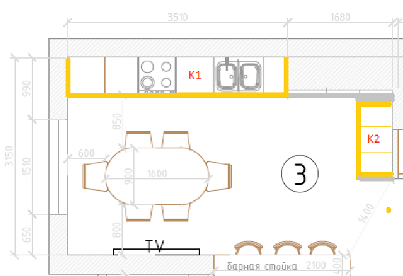

Составил вот такую кухню на основе копрусной кухни от сокме (софия классика шпон белая). Может будут замечания по функциональности или внешнему виду(может какие шкафчики поменять на дверки, или шухлядки, или стекло добавить/убрать)?
Мне кажется вопрос по кухне лучше решать с ее будущей хозяйкой. Ей должно быть удобно, не взирая на то, что скажут другие.
имхо:
- чем больше (шире) рабочая зона - тем лучше.
- за стеклом, которое в дверках шкафчика, или должен быть идеальный порядок, или вообще не должно быть видно что внутри (матовое стекло и все девайсы в глубине)
Дык, нету пока хозяйки. Ждать несколько лет, пока обзаведусь оной не вариант, ремонт не ждет;-) По кухне, я узнал где можно сделать фасады из этой серии на заказ, любого размера. Потому принял решение сделать встраиваемый холодильник и микроволновку. Вот такую схему я пока что себе представляю + внешний вид шкафчиков на картинке. Стекла как раз матовые в этой кухне. Ну и поменять их можно при желании.
