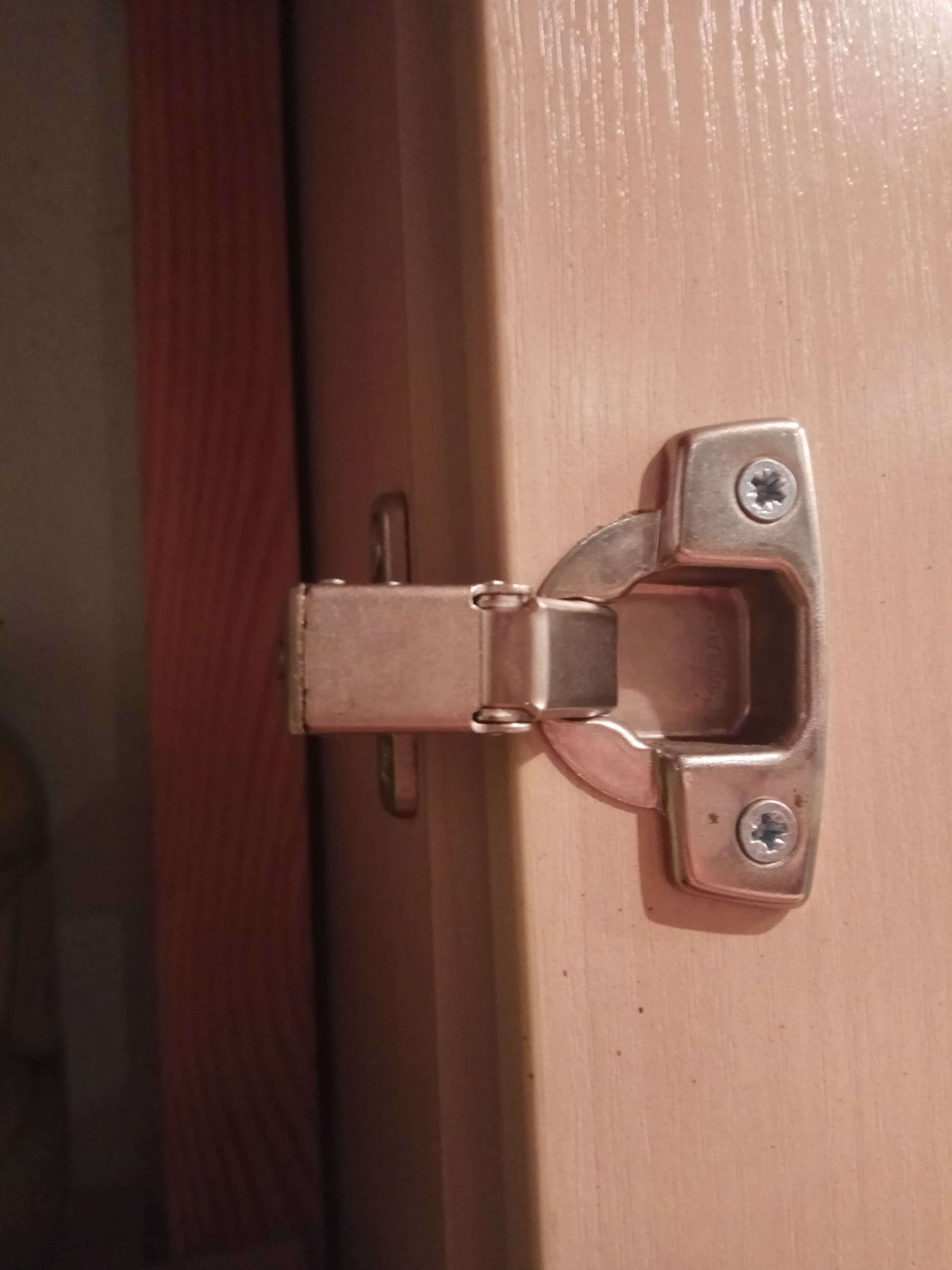

Я так не думаю:

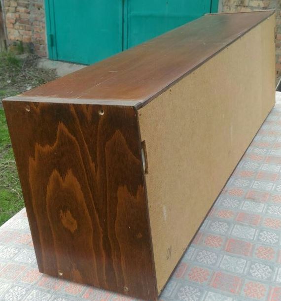

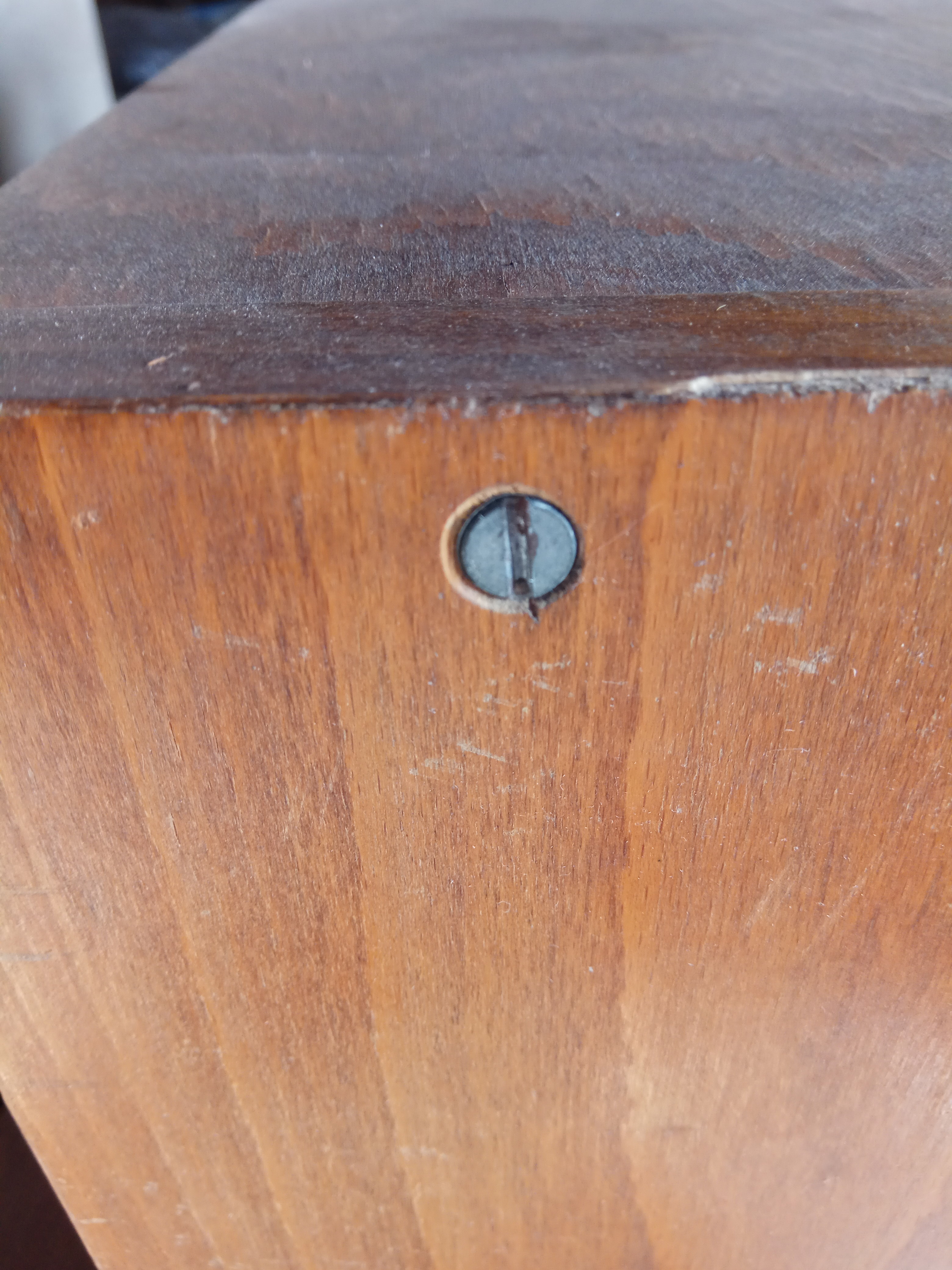

Мы ж про заднюю стенку, а на третьем фото - крепление боковины, и там, насколько помню, что-то типа 5х50 стояло, с тонкой шайбой.

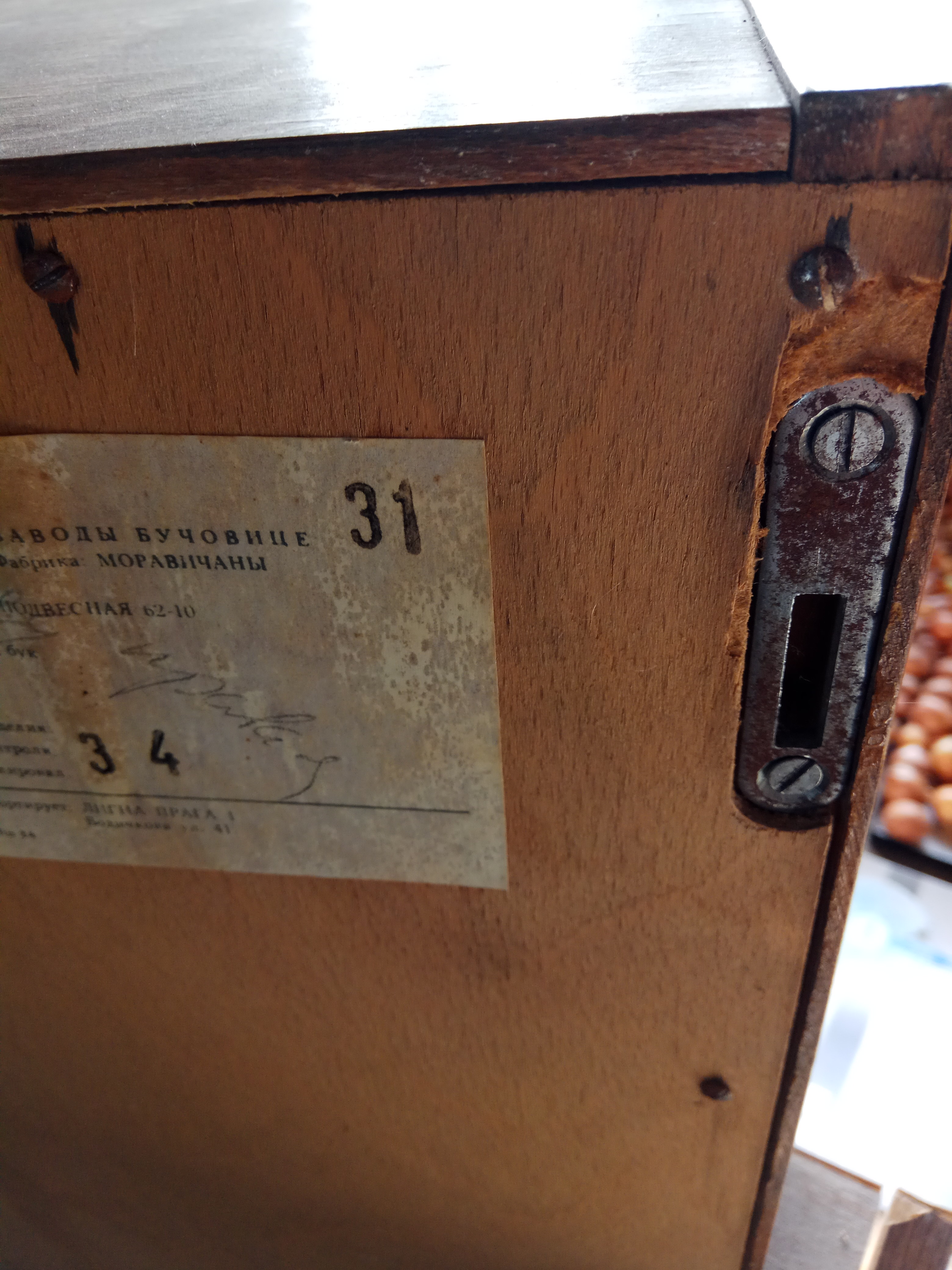

Сейчас мне затруднительно сфотографировать свои. Но нашел на олх фото таких, с которыми имел дело. Обратите внимание на вырез под петлю для навески. И на заднюю стенку - просто ДВП без шпона.
ПС. На олх продается полка в упаковке, девственная. Так что есть шанс прикоснуться к аутентике :D
Да я это для полноты картины. :D
Кстати, сзади шурупы с выпуклой шляпкой.
Добавлено через 4 минуты
А на Вияре можно заказать посадочное место под похожую петлю? А то мне знакомый фрезером замучился делать.
Шлифованная. В разы дешевле.
Не факт, что из 80-х. Может реплика? :D
Я было решил про шляпку деликатно промолчать... Ну очевидно же, что это - народное творчество после того, как оригинальные шурупы сгнили, о чем свидетельствует черные потеки возле сверлений, и ржавчина на петле. От чехов не могло быть там полукруглой шляпки, от слова совсем!
Про Вияр не в курсе.
Но это же петля на обратной стороне, для нее гнездо за 5-10минут стамеской можно выбрать.
А текстура бука на ней нарисована?:D По фото - шпон, причем не на ДВП... вроде что-то было такое, что вначале задняя стенка была из чего-то тонкого и жесткого (типа ДСП) с двусторонним шпоном, а позже уже удешевили на ДВП.
Не факт, что из 80-х. :D
Не факт. Может оказаться из 70-х, а то и поздних 60-х :D Берите, больше таких не будет!:)
Нужно быть как минимум краснодеревщиком.Ширина подвески 14мм,толщина материала 16мм.
Ну очевидно же, что это - народное творчество ... Берите, больше таких не будет!
Спорить не буду - Вам виднее. Если надумаете брать - обращайтесь. :D

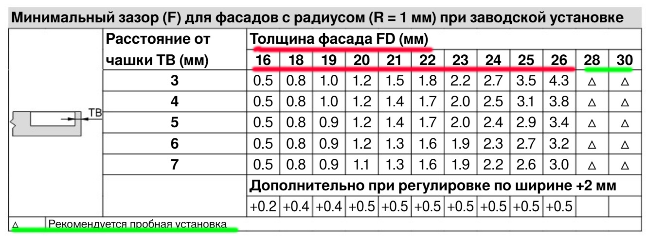

А можно на распашные дверцы шкафа (четыре: две верхние 1600*400 и две нижние 900*400) использовать ДСП 25 мм?
Если фасады накладные и шкаф не будет падать при открытых дверях,то почему нет.Только зачем?Потому,что они уже есть?
Только зачем?
Из-за дизайна. Последний лист в Киеве только 25 мм.

Вы по петлям вначале "покурите" техническую инфу прежде чем фасады 25мм выбирать.
У блюма кажется есть на 22мм петли, но на 25... хм
Хотя если по бокам шкаф не вплотную к стенам, то должно получиться.
71B9550 петля для толстых и профильных дверей
Blum до 26мм, дальше - пробная установка.

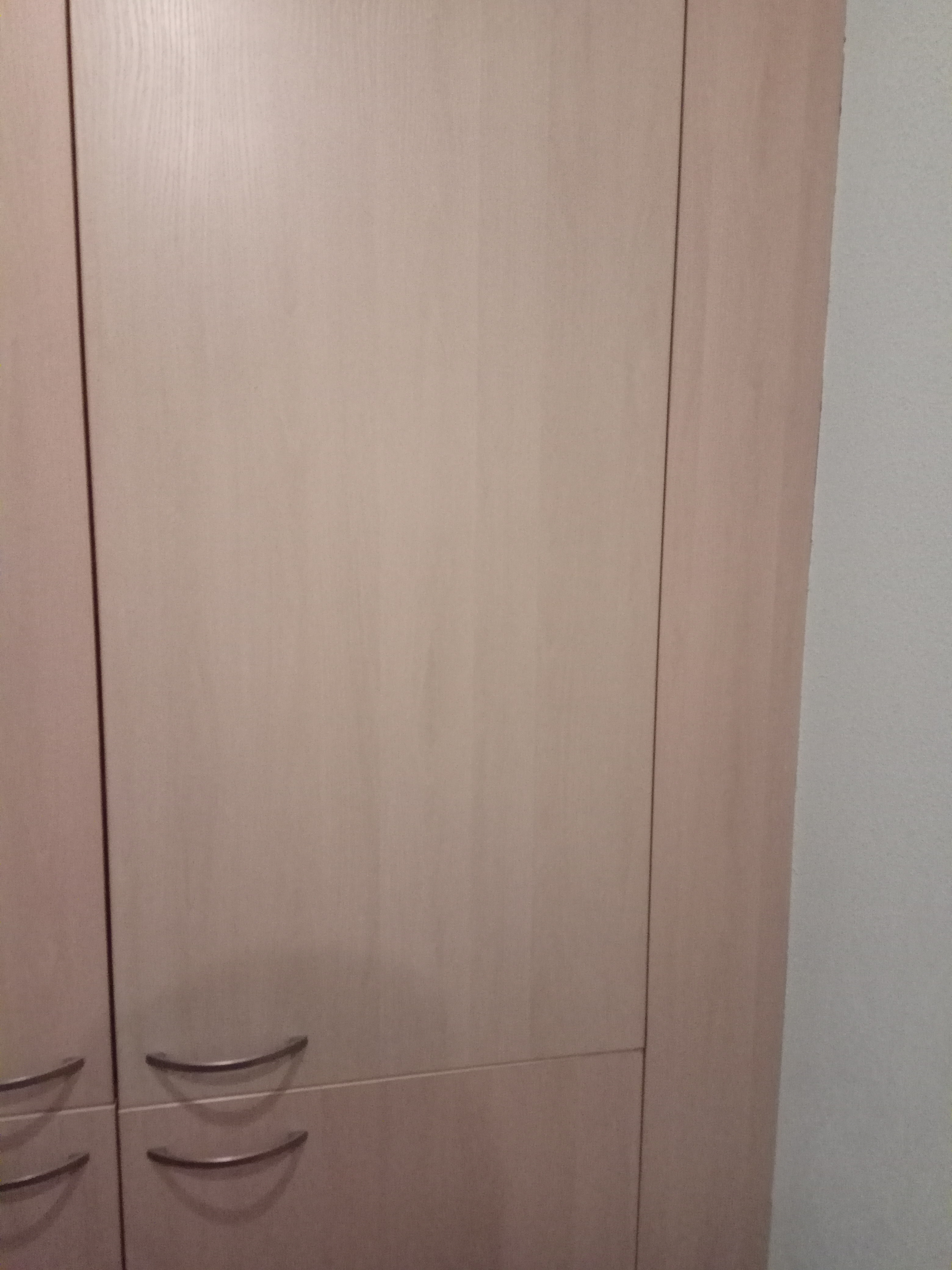

Двери и боковушки шкафа в одной плоскости.
Что значит в одной плоскости?Когда двери закрыты или когда открыты?
Наверное, имелась ввиду равнолежащая петля
Тогда двери и "боковина" в одной плоскости )))

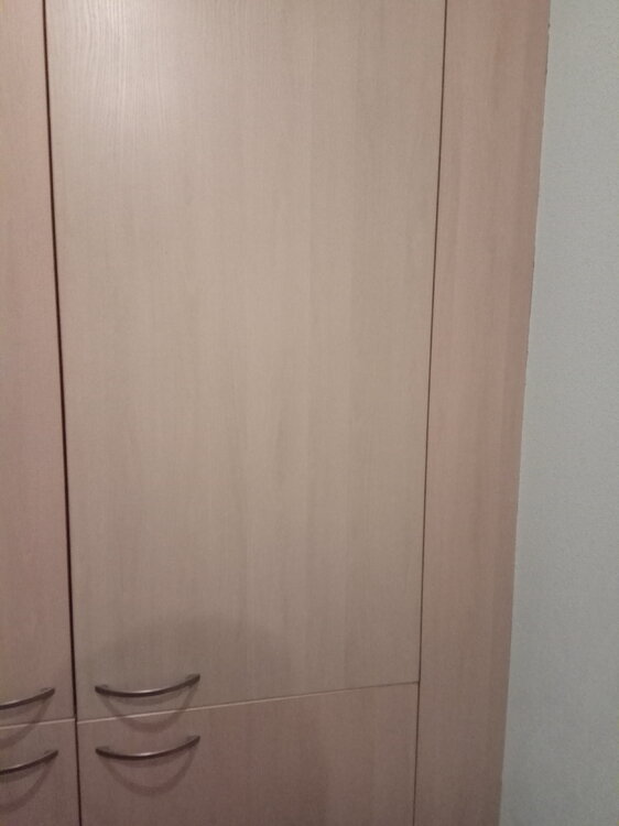

Когда двери закрыты, все в одной плоскости, а петля 180 градусов.
всё гораздо хуже,чем можно было ожидать в начале обсуждения...
Где-то так (15 лет успешной эксплуатации):
