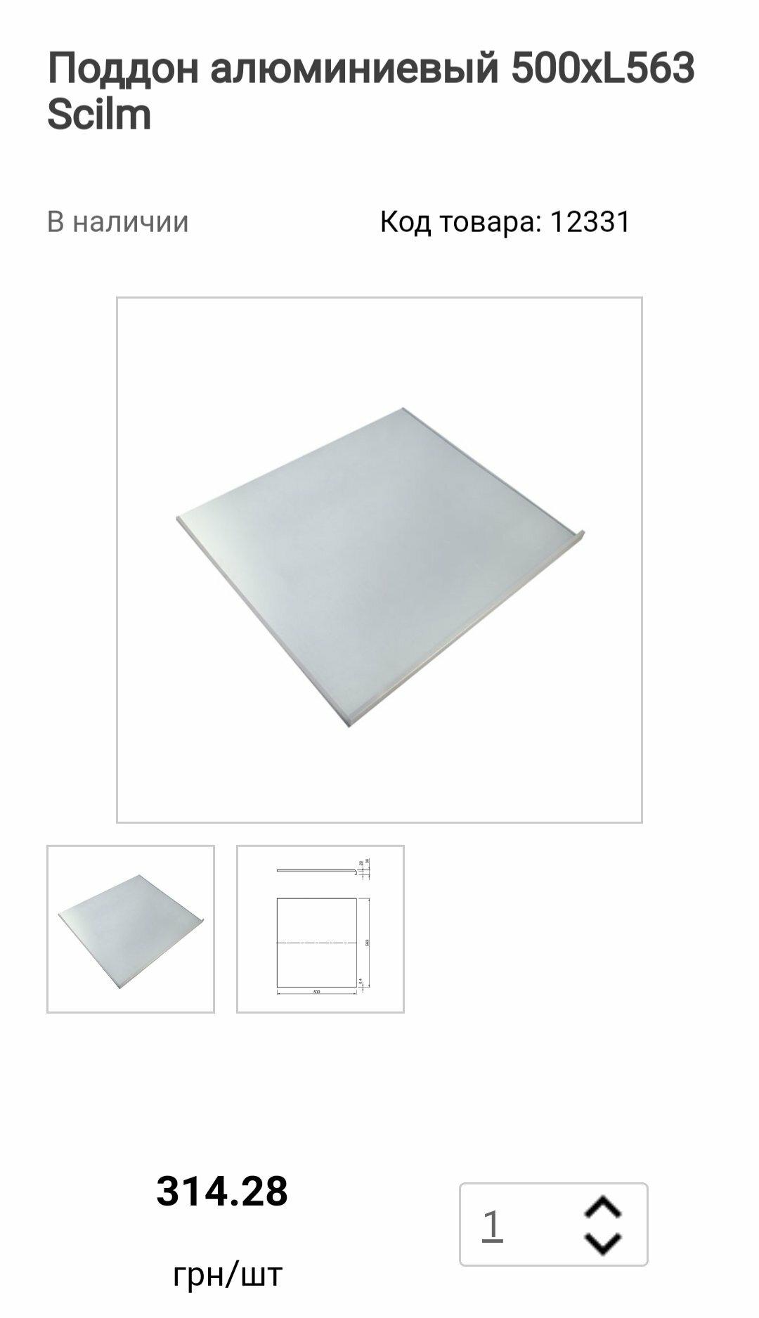

Доброго дня. Через 4 місяці експлуатації кухні помітив що під вмонтованою духовкою набухла полочка, двп egger. Воду чи конденсат там не знаходив. Полочку планую замінити, але що зробити щоб таке не провторялось. Дякую.
Після заміни полиці покладіть під духовку алюмінієвий піддон (Код товару на сайті ВіЯр 12331).

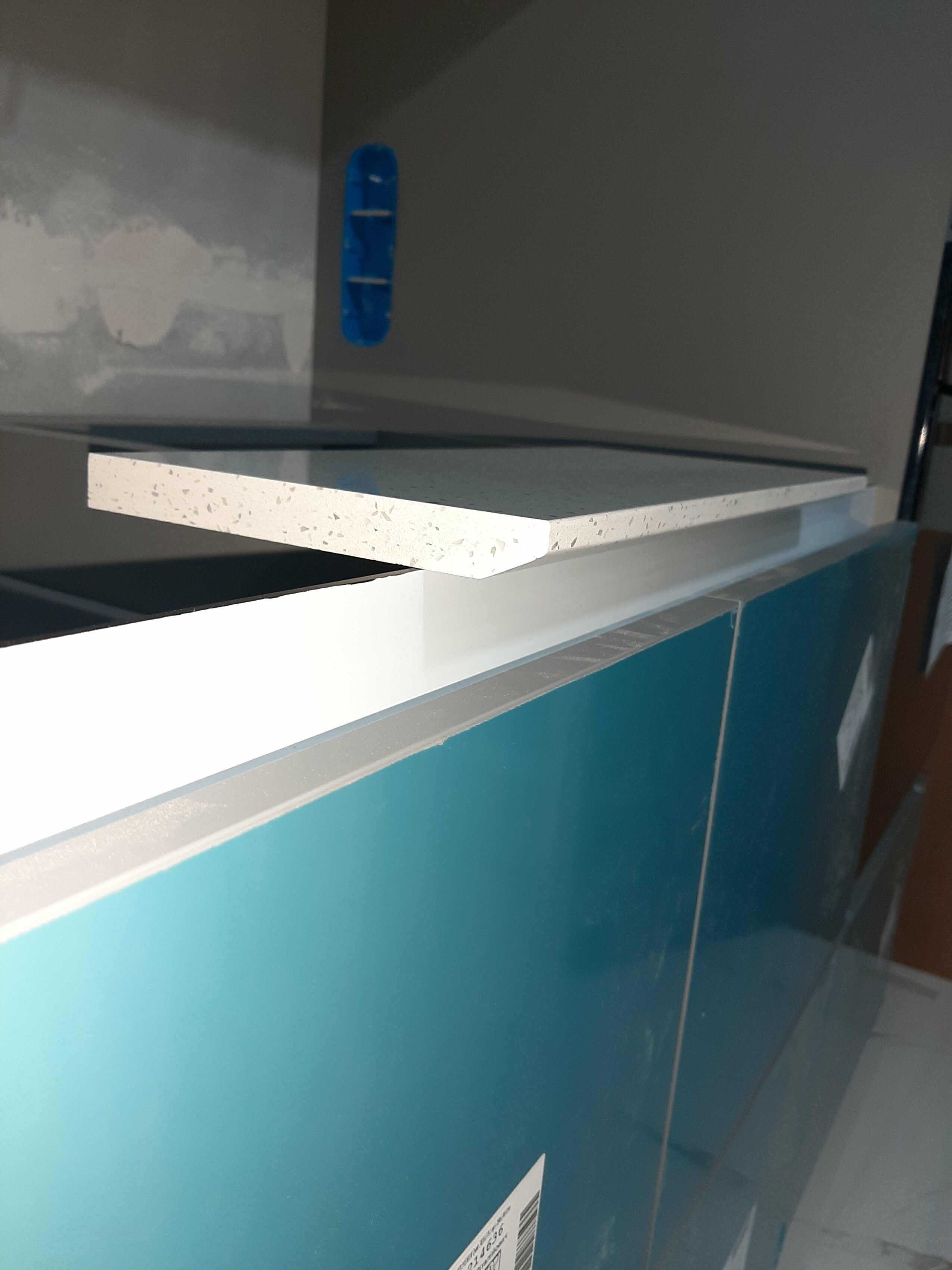

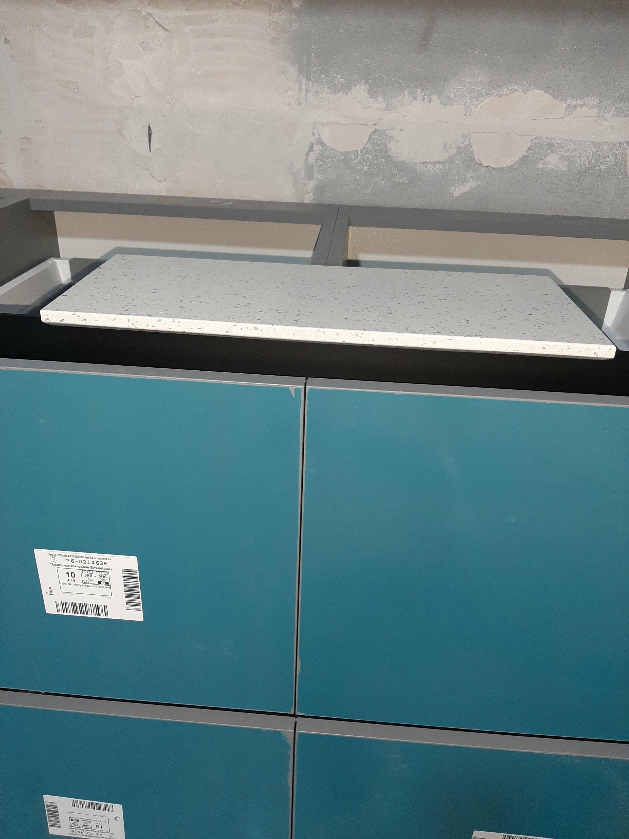

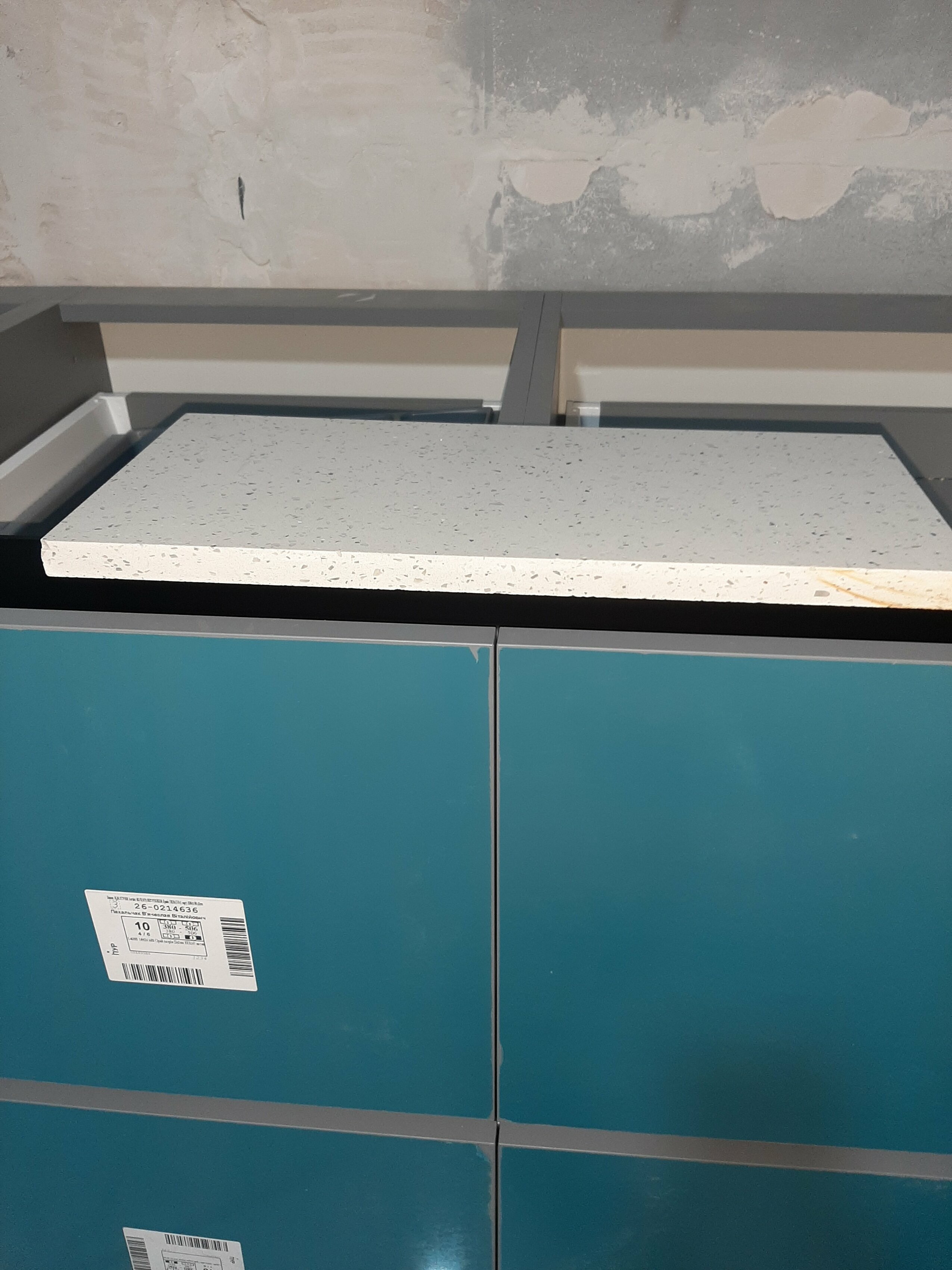

Уважаемые мастера, подскажите, пожалуйста, какую фаску сделать по низу столешницы, 20 мм кварц, под ней L образный профиль гола? Чтоб было удобно пальцы совать и с торца красиво.
Из недавно выполненных работ была кухня, L гола, столешня 40мм арпа, торец 90 градусов, фаски около 1.5мм, тоже фасады вровень, расстояние от столешни до фасадов что то около 37 или 38. Все нормально, удобно. Просто если делать снизу то и сверху наверно надо. Я бы делал 3х3(4х4)мм, больше особо и ни к чему там.
  • Дякую 1
В 03.08.2021 в 21:57, RomaSh сказал:
Зазар от фасада до столешки 30мм,совать,по-любому удобно.Фрезеровку по низу можно делать R-2,R-3.
Есть вероятность подтёков со столешки по фасадам...
  • Дякую 1
А я 10х20 мм заказал снять. Думал так красивее, когда торец тонкий. Ещё не поздно поменять, но так вроде бы тоже неплохо. Может чуть поменьше 8х15 снять? Это на примерку дали кусочек.
Это уже вкусовщина, на удобство врядли сильно повлияет. С утонченной вроде поинтересной смотрится.

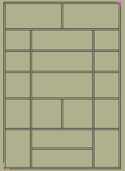

Подскажите как правильнее расположить вертикальные/горизонтальные деревяхи, чтобы удобнее/безгеморройнее собрать такую конструкцию? Дсп 18мм. По крепежу хз, шкант+конфирмат только в невидимых местах, имею опыт с минификсами (стягивают похабненько, как по мне), думал попробовать рафикс, если горизонтальные деревяхи будут "после" вертикальных. А может гуру скажут, что для внутренней "решетки" и вовсе только шканты сгодятся 🤔
Змінено користувачем bs0d
Шкант с минификсом ставится, с конформатом это лишнее. Имеет значение где и как собирается. Если все в свободном доступе это один конструктив, если в нише то другой. Рафиксы обычно применяю для стыковки горизонтальных подходящих к боковине или для крыши, там где нет места развести детали для заведения минификсов или закручивания конформатов. Если вертикальная деталь делится горизонтальной то нижняя вертик.+гориз. на конфирмат, верхняя вертик. + гориз на минификс и шкант. Так же можно делать стык стойки с подходящими к ней слева и справа горизонтальными. Для рафиксов и vb отверстие под дюбель смещено на 0.5мм от середины толщины пристыковываемой детали. Чтобы минификсы надежно фиксировались, бобышку нужно поворачивать слегка за 180 градусов, может они недотянуты были.

В 21.08.2021 в 11:50, bs0d сказал:
Я бы вертикальные не разделял. Их можно на конфирмат с наклейкой-заглушкой. Или минификс с заглушкой. Сами решите что лучше: Видимый минификс сбоку стойки или конфирмат на полке. Горизонтальные можно все на рафиксы.
