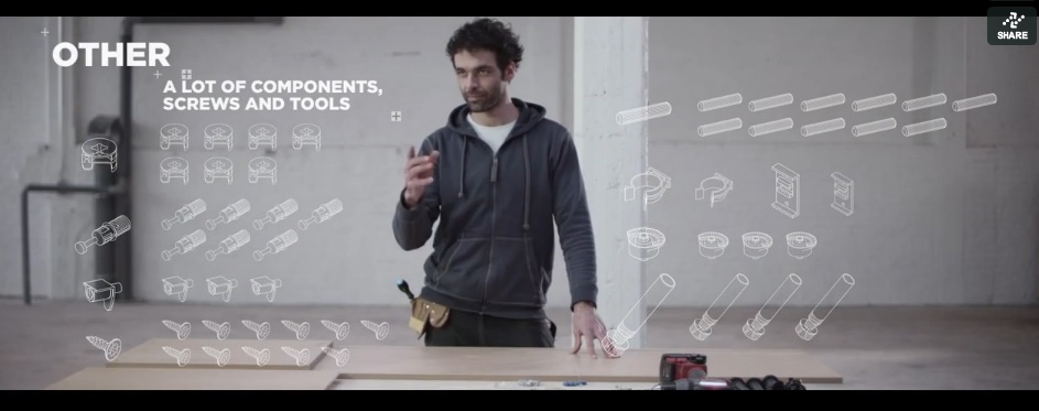

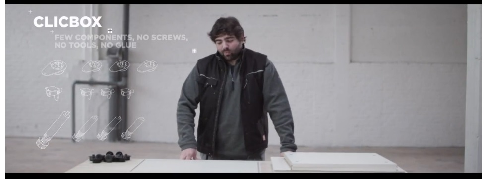

Вот коллеги будущее и оно рядом! )
vimeo.com/70948484
Кто может секцию 72х60 собрать за 1мин и 49 сек? )
Ах да чуть не забыл - еще и без инструмента! *голыми руками* ! )
Змінено користувачем max_13
Нет, Вы нам - не коллега с Вашими этими штучками, нанотехнологии сборки, также самовосстанавливающиеся пластики, кромковочные пластики без видимого бумажнослоистого слоя.
"Нет уж, лучше Вы к нам!" © А у нас конформаты, минификсы.... :-)
Прямо достали, Бесшумные окна заявляет что без Hilti в руках не видать нам Евроассоциативного членства.
На одном росс. форуме российский сборщик разместил фото всего набора инструмента, без которого он не выезжает на сборку кухни - сплошной Festool, причем чего только у него, как для сборки так даже лишнее. Прям эксгибиционист какой-то.
Я понимаю таким специалистам как DODG все это нужно, но сборщику то зачем.
Пора мне в сад, похоже. :-(
А сколько времени займет встройка данной фурнитуры в тумбы?
А там фурнитуры нет. В начале ролика перечень у бородатого 4 опоры, 4 полкодержателья - и всё! )

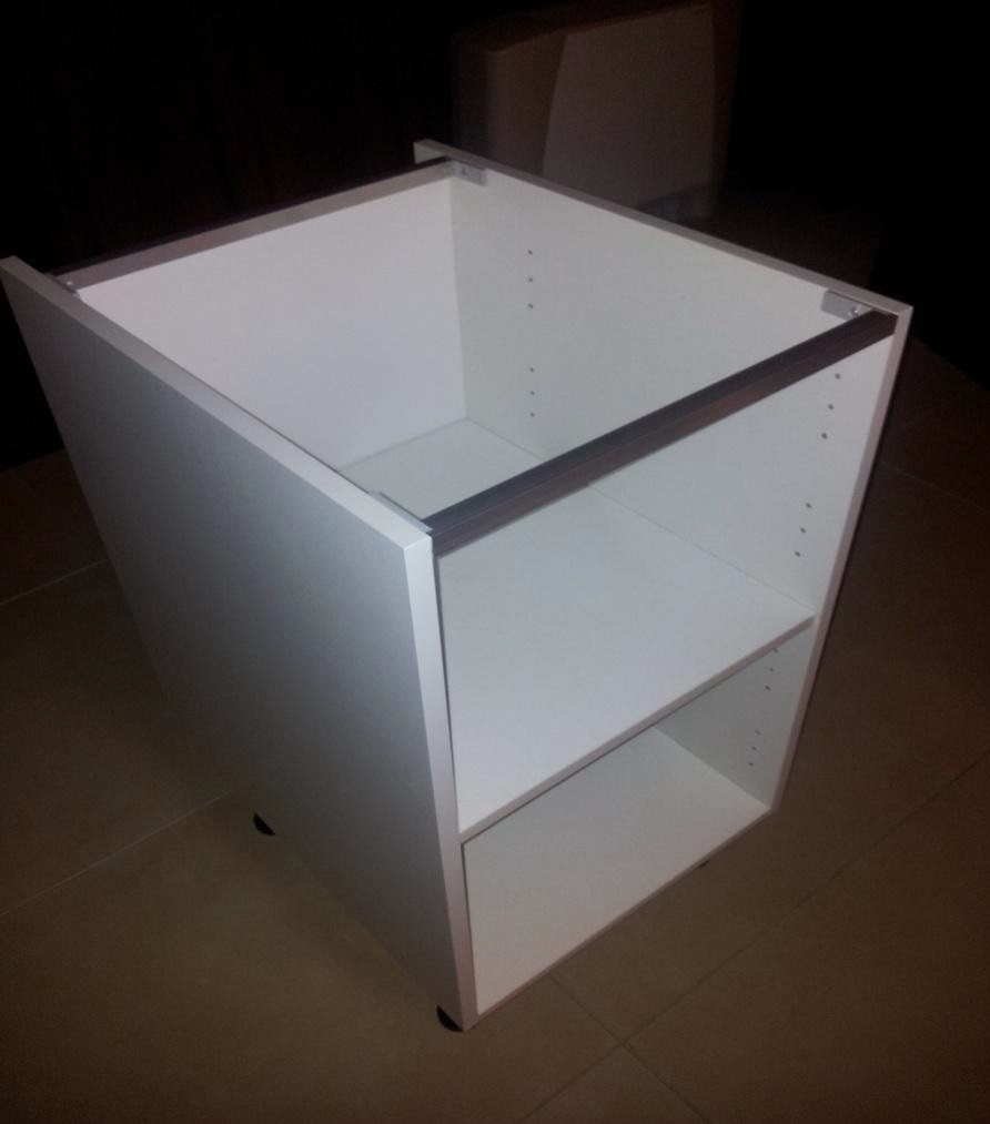

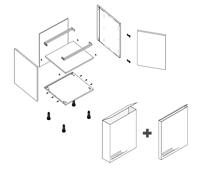

про конфирматы уже весь мир забыл. секции собираются на шкантах и стяжках - это у нас пробивают плиту конфирматами а потом клеят уродскими заглушками
вот как должна выглядеть "правильная" кухонная секция сегодня
- алюминиевая планка вверху на любителя , думаю достаточно планок ДСП
- нет видимых отверстий от конфирматов , стяжек.
- дно без отверстий - все отверстия снизу (стяжки, опоры)

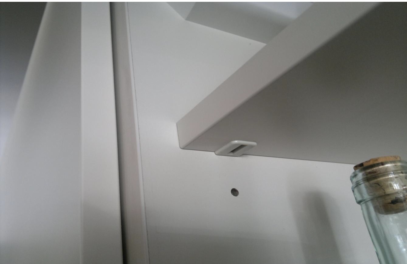

- полкодержатель, который "держит полку"
я ето всё к тому - зачем эта е..ля с просверливанием под углами, потом заделкой этих отверстий... если просто сделать несколько маленьких аккуратныйх отверстий и посадить на шкант и стяжкой зафиксировать. парам пам пам!

А рядом как AlSkil любит 100 шкантов и минификсов , надо ж обосновать клиенту за что он платит сборщику - за вкручивание этих железяк :)

Пардон, "секции собираются на шкантах и стяжках", что за стяжки, что-то принципиально отличное от "AlSkil любит 100 шкантов и минификсов" ?
То есть Вы полагаете что операции, которые нужно сделать для подготовки деталей к сборке не на конформатах и стяжках, они бесплатны и для кармана заказчика легче?
Ваши алюм. планки вверху тоже на саморезах ставятся изнутри, насколько схематическое изображение позволяет увидеть. И уж точно не удешевляют конструктив.
Кроме того в этом каркасе есть ряд изъянов - как по мне то лучше не делать лишних отверстий для полок "на всякий случай", боковины надежней ставить на дно сверху.
