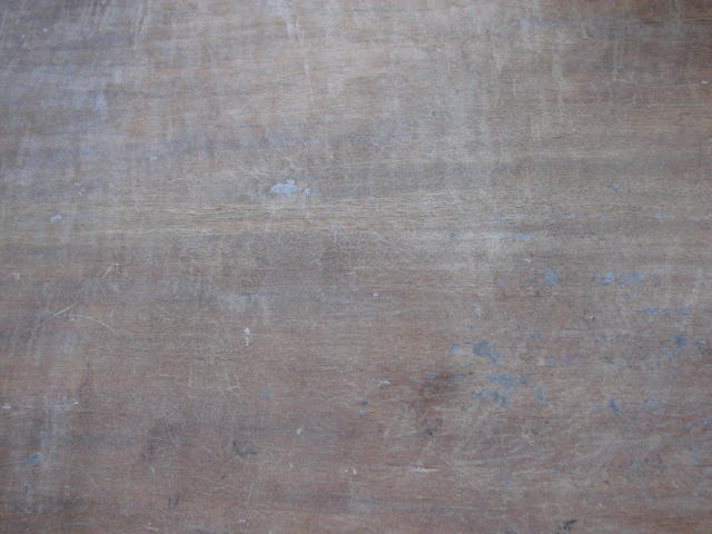

Вот это столько шума из-за маленькой царапинки на столешнице?
На столешнице старого письменного стола сильно потрескался лак...
Когда поднимается подобный вопрос, то крайне желательно делать фото. В противном случае фантазия каждого мастера рисует собственную картину, на основании которой он дает советы. Как следствие - накал страстей, а стол поди нефанерован до сих пор.

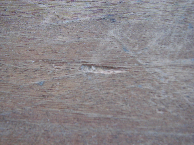

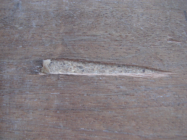

Выкладываю фото:
Выкладываю фото:
Здесь можно подобрать фрагменты шпона по тону и вклеить, а затем шлифовка и покрытие.

Приложу фото шпона, а вы определите похоже или нет.
Т.е., мне надо было собрать оторванные кусочки шпона для последующей вклейки?
Если брать новые кусочки шпона, то вырезать по форме имеющихся дефектов или придать им прямоугольную форму?
К сожалению, нет. У меня очень тёмное. Парадоксы фотографии. Попробую подобрать RALовский номер.
Вероятно их уже нет.
Новые фрагменты можно прирезать по любой форме. Естественней будет если форма неправильная. Прирезается "по месту". Можно наложить фрагмет с запасом, предварительно нарисовать на нем будущую форму... 097 2583220... Много букв надо печатать.

- Нож держать не вертикально, а под небольшим наклоном. Тогда заплатка получится в форме усеченного конуса вершиной вниз - эффект пробки. При вклейке шев будет фактически незаметен.
- Клей фактически любой, от ПВА до ... фрагменты то небольшие. Важно наносить аккуратно без переливов. Излишки удалять.
- Шлифовать, судя по виду на фото, необходимо (желательно) всю поверхность.
Это советская серийная мебель? Если так,то шпон можно отодрать из любой выброшенной корпусной мебели.Дальше клеите на скол малярную ленту и простым карандашом штрихуете это место.У Вас получится четкий контур,его необходимо переклеить на новый шпон и ножницами или ножом вырезать элемент.Потом капля клея пва и пресс на пол часа.Дальше шпаклевка по дереву и шлифовка.Но Вы должны изначально понимать,что идеально у Вас скорей всего не получится,хотя пробовать нужно.
