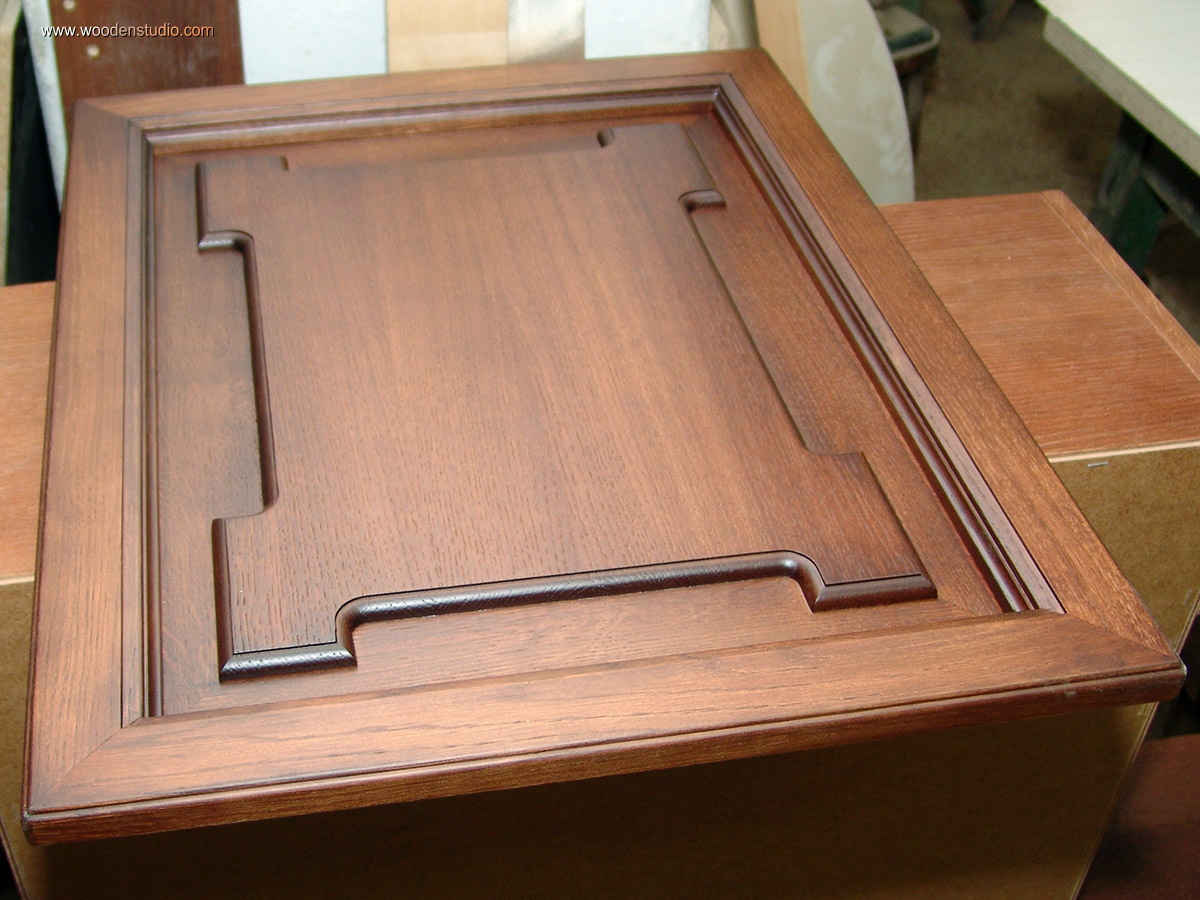

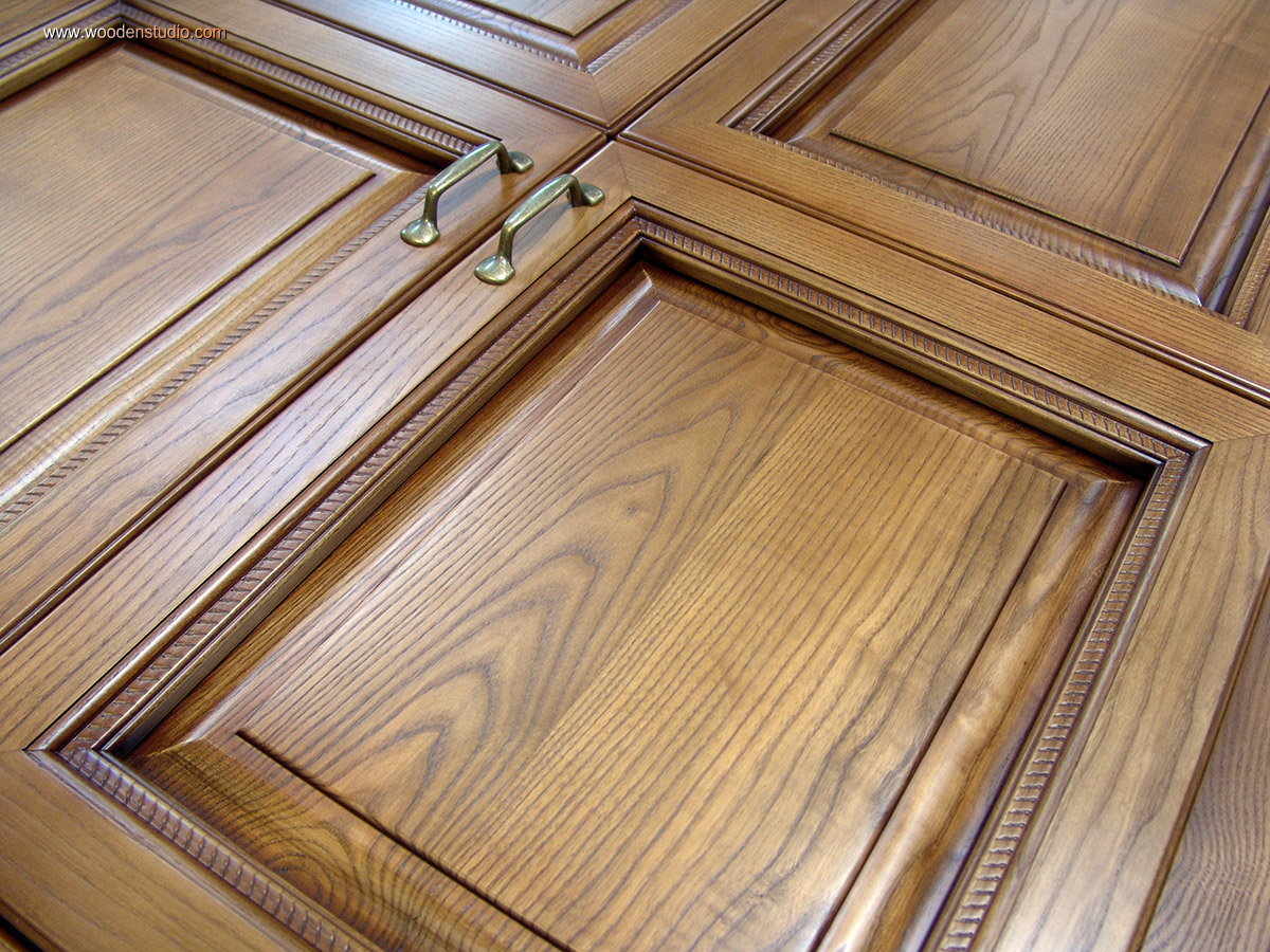

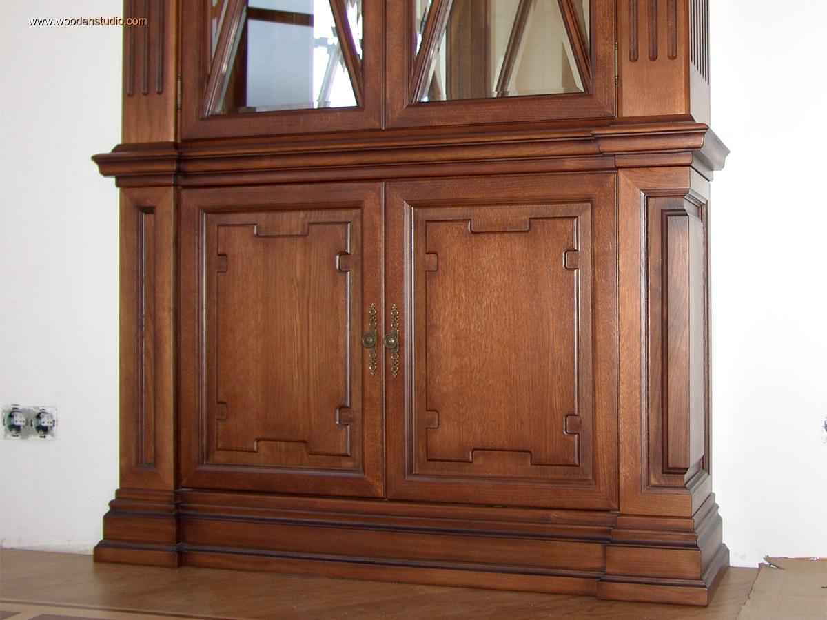

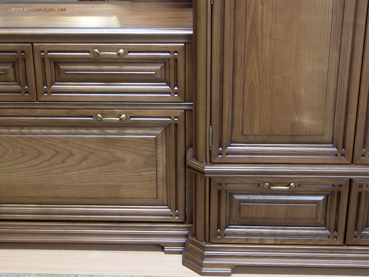

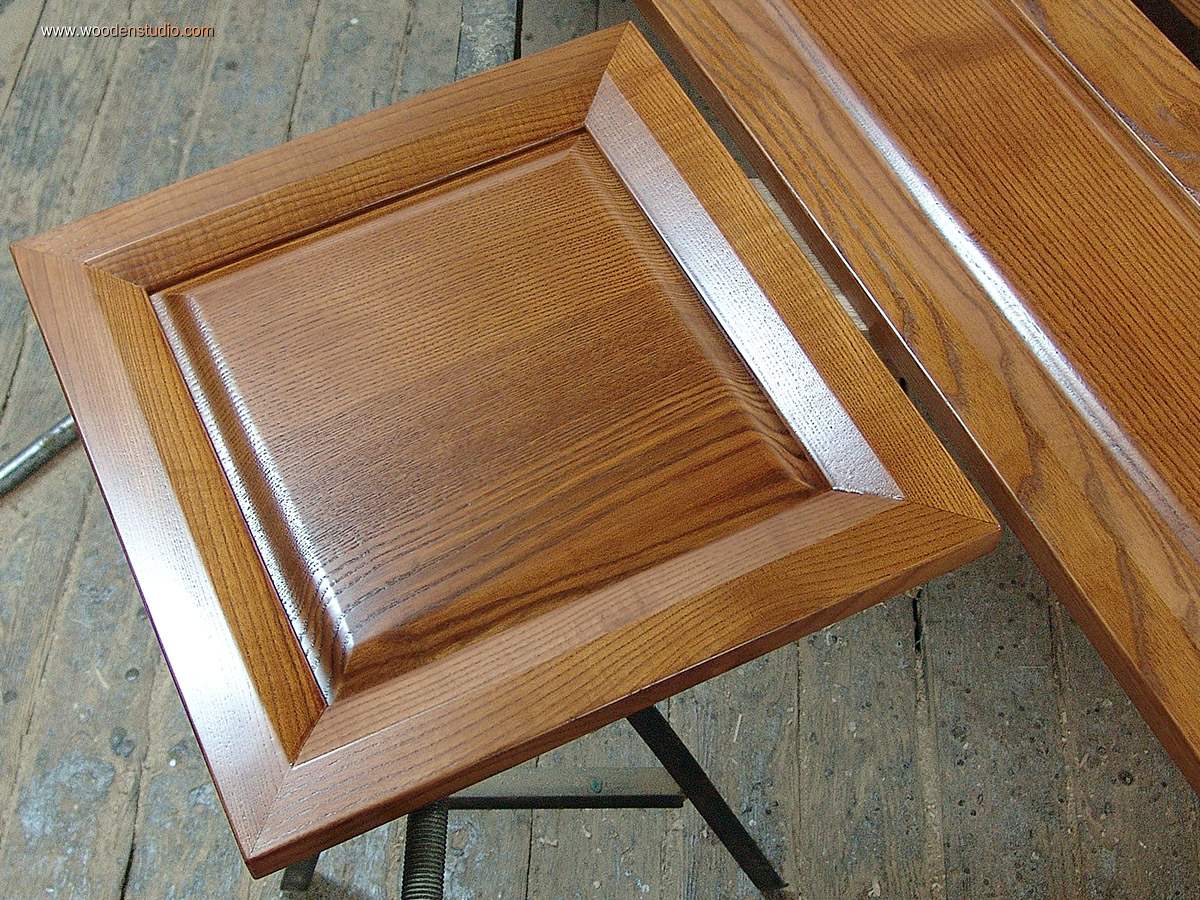

Основательно скрыть поры на ясене (дубе) сложней, хотя тоже можно. В большинстве случаев они не портят внешний вид при прозрачном/полупрозрачном покрытии. С укрывистым покрытием надо подбирать текстуру. Все естественно отражается на стоимости.

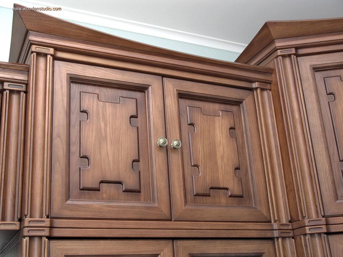

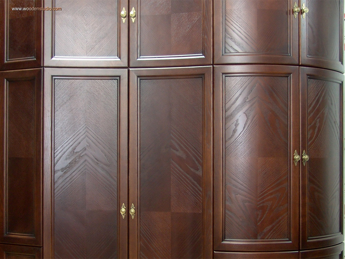

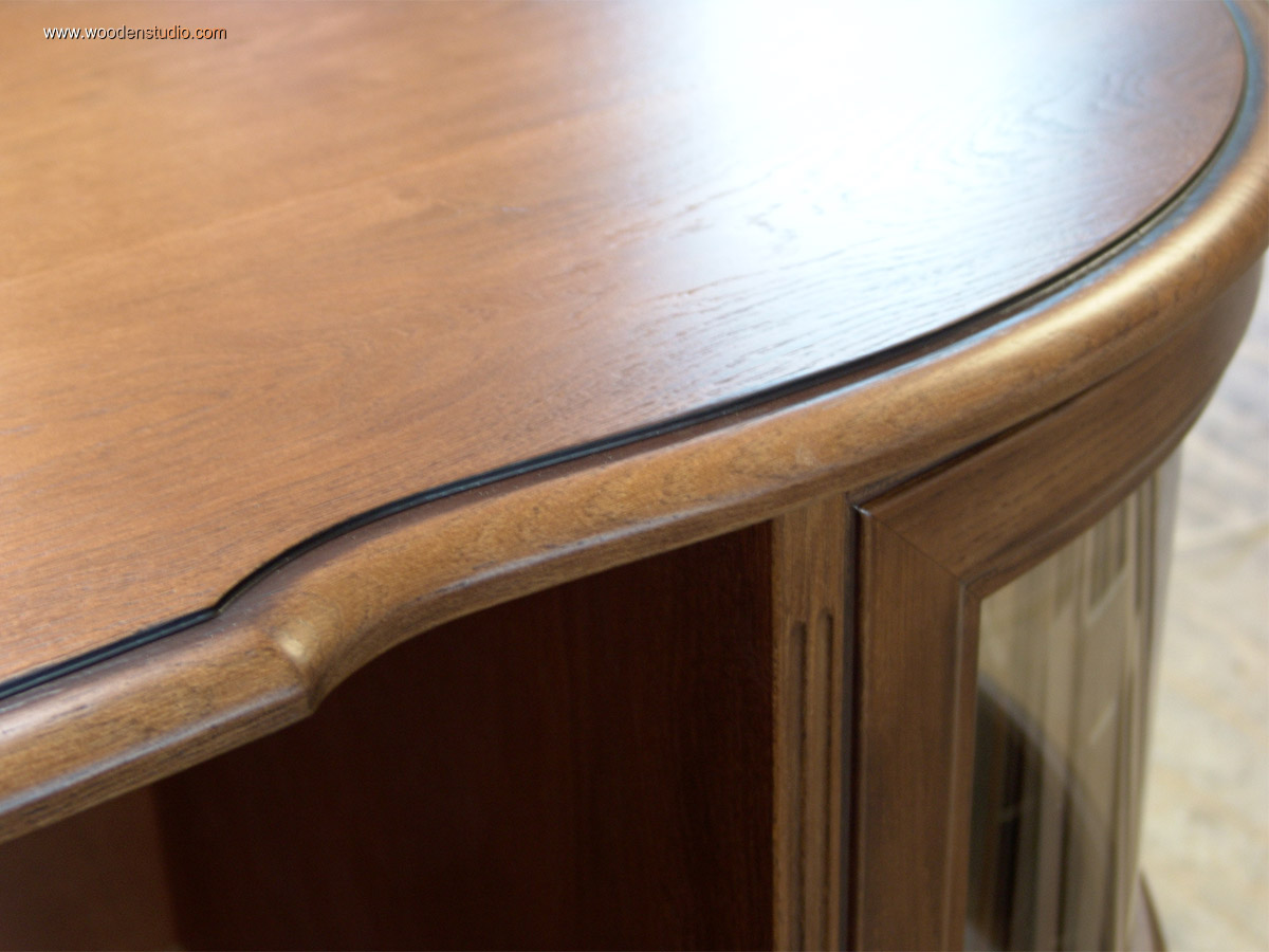

Пару фото фасадов с открытопористой отделкой.

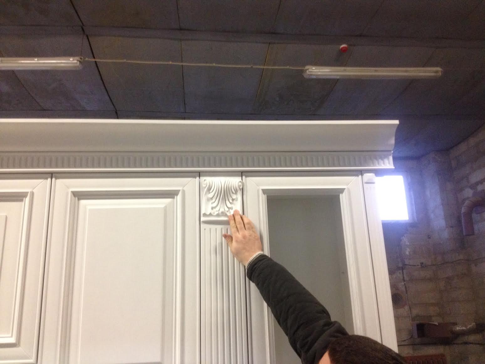

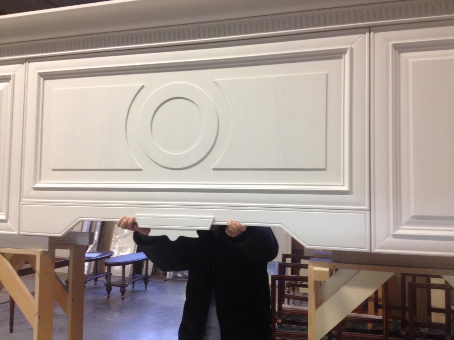

Вот, к примеру, фото фасада моей кухни-реплики Пантеона от Любе, которую изготовитель воспроизвел даже в деталях идеально. Фасад - дуб. Так же добивались гладкости покрытия, без видимых пор и проступающего рисунка дерева.
